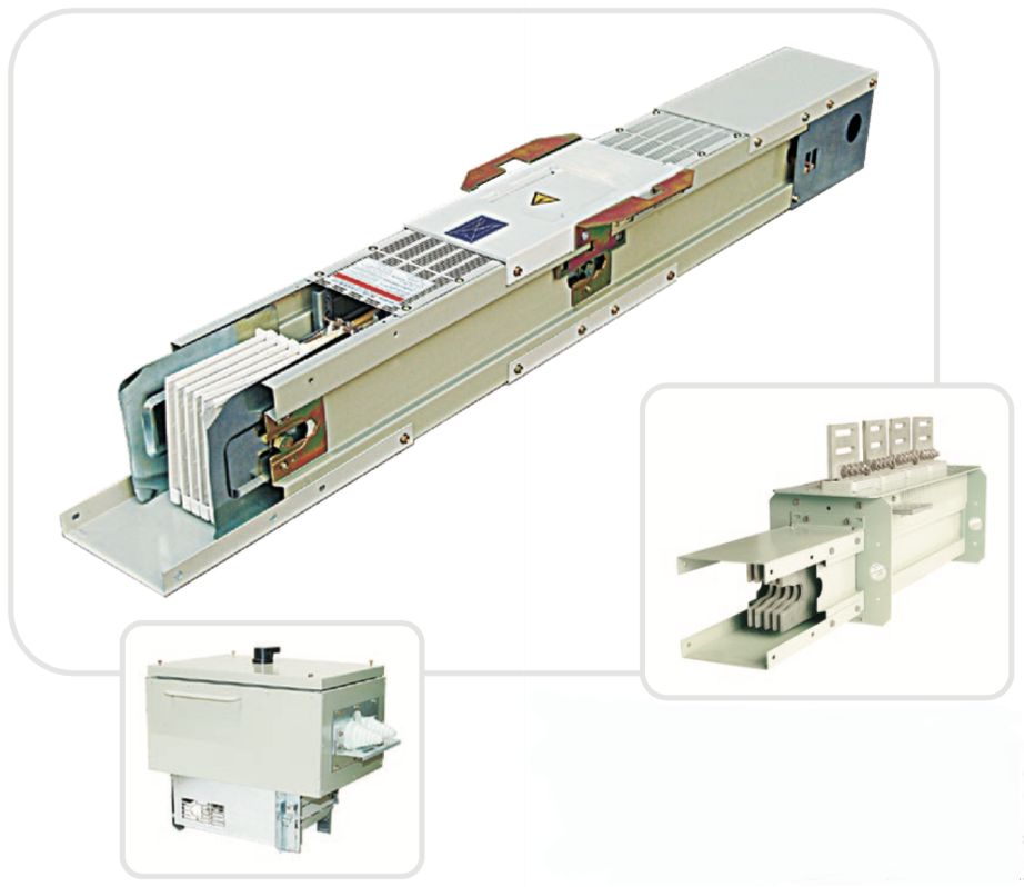

知识点:附加绝缘
SND-LK系统额定电流1000A-5000A,为大电流的输配系统,用于电力变压器和低压配电屏以及重型负载之间的连接。它具有安全可靠、使用方便、安装迅速等特点。该母线槽系统适用于汽车制造、电机制造、工业用电以及高层建筑的供电等等。
适用于所有配电网络
SND-LK母线系统传输容量大、线路损耗小、短路强度高、散热性能好,其紧凑的结构和通用互换性可使用户的线路变更、扩展、分支更为方便灵活,使得系统能满足更大范围的供电需求。
快速安装
SND-LK母线系统的紧凑设计非常节省空间,插接点和母线之间的连接都是依靠单螺栓而得以完成,现场安装时只需要扭矩扳手将单螺栓端子拧紧即可,安装可靠、便捷。同时系统提供各种现场安装方式,用户可以根据现场需要灵活选择。
系统安全可靠
设计有IP31和IP54两种防护等级。IP31系统外壳自带散热孔,提高了散热性能,从而能够提供较大的载流量。封闭式的外壳防护等级高达IP54,能适用于恶劣环境中使用。母线槽具有较高的刚性,并充分考虑了热变形对系统的影响,从而保证了系统使用的可靠性。先接后断的地线、零线,保证了用电时的人身安全。
SND-LD系统与变压器的连接
变压器通过SND-LK系统为低压配电柜和重型负载传输电源。LK系统的AS连接单元,可以和各种型号不同规格的变压器直接连接。为避免变压器在运行时产生的震动而影响整个母线系统,在两连接端子间可配软连接,最大电流可达5000A。
防火
防火在高层建筑中显得非常重要,LK母线在高层建筑中使用可配备专用防火栅。在发生火灾危险时,可阻止烟、火、热通过母线槽蔓延到邻近房间或楼层,甚至能防止灭火时水的渗透,防火时间为120分钟。
产品应用
可应用在配电室输电、工矿厂房配电等。特别在汽车行业有广泛的应用,如长城汽车、上海大众、广州本田、华晨宝马、东风汽车等。
