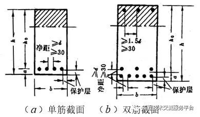

钢筋间距及布置:为了使混凝土和钢筋之间有足够的粘结力,并且为了避免钢筋太密而影响混凝土的浇筑质量,要求两根钢筋之间保持一定的距离。
图1 梁内纵向钢筋布置图
规范规定梁内纵向钢筋净距不得小于钢筋直径d,同时不得小于30mm,并不得小于最大骨料粒径的1.25倍,上部钢筋的净距还不得小1.5d(图1)。当受力钢筋一排放不下而需要排成上下两排时,应当先将钢筋布在下排,然后将剩余的钢筋放在上排,这样布置对截面受力比较有利(增大抗弯力臂),也可以采用并筋配置方式。注意使上下两排钢筋对齐,以免影响混凝土浇筑。两根钢筋的中距一般不要大于300~400mm。

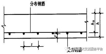

分布钢筋:
在板中,垂直于受力钢筋还要布置分布钢筋(图2)。其作用是:(1)将板面荷载均匀地传给受力钢筋;(2)固定受力钢筋的位置;(3)抵抗和分散由温度变化和混凝土收缩在垂直于板的跨度方向所产生的拉应力。
图2 板内钢筋布置图
每米板宽内分布钢筋的截面面积不少于受力钢筋截面面积的15%(集中荷载时为25%);分布钢筋的直径在一般厚度的板中多用6~8mm,每米板宽内不少于3根。承受分布荷载的厚板,分布钢筋的直径可采用10~16mm,间距为200~400mm。当板处于温度变幅较大或处于不均匀沉陷的复杂条件,且在与受力钢筋垂直的方向所受约束很大时,分布钢筋宜适当增加。
