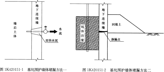

(二)抢险支护与堵漏
(1)如果渗漏水主要为清水,一般及时封堵不会造成太大的环境问题;而如果渗漏造成大量水土流失则会造成围护结构背后土体沉降过大,严重的会导致围护结构背后土体失去抗力造成基坑倾覆。
(2)有降水或排水条件的工程,宜在采用降水或排水措施后再对围护缺陷进行修补处理。围护结构缺陷造成的渗漏一般采用下面方法处理:在缺陷处插入引流管引流,然后采用双快水泥封堵缺陷处,等封堵水泥形成一定强度后再关闭导流管。如果渗漏较为严重时直接封堵困难时,则应首先在坑内回填土封堵水流,然后在坑外打孔灌注聚氨酯或水泥一水玻璃双液浆等封堵渗漏处,封堵后再继续向下开挖基坑,具体见图1K420151-1、图1K420151-2。
