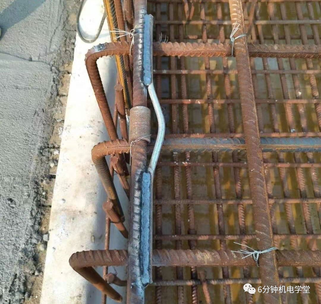

基础接地钢筋焊接现场经常因钢筋网太密集、横向焊接下方没有操作空间难以施工等原因,达不到双面焊接条件而采用单面焊接,搭接长度为12D(D为钢筋外径)。这种做法在施工现场较常见,但是常见不见得合规合法,单面焊接是否符合国家规范要求?
基础接地钢筋是否可以采用单面焊接,搭接长度大于12D?

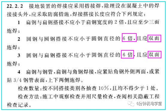

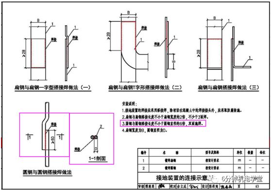

防雷规范要求
①《建筑物防雷工程施工与质量验收规范》(GB50601-2010)4.1.2
② 《建筑电气工程施工质量验收规范》(GB 50303-2015)
接地装置的焊接应采用搭接焊接,除埋设在混凝土中的焊接接头外,应采取防腐措施,圆钢与扁钢(圆钢)焊接长度不小于圆钢直径的6倍,双面施焊。
其他防雷相关规范均要求一致,不再赘述。

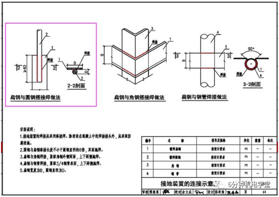

③ 图集
规范和图集均要求双面焊接,原则上是不允许单面焊接。

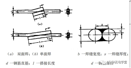

单面焊接、双面焊接比较
单面焊:焊接钢筋时只在两个钢筋接头的一面或一侧施焊;
双面焊:在第一个面焊完后,再在背面施焊。
单面焊的优点:受操作空间影响小,易操作,焊接方便,因为只焊一面,可适用范围比双面焊更大;
缺点:搭接的长度较长,传力途径偏心。
相对于单面焊,双面焊钢筋接头焊缝处应力分布比较均匀,成型好,焊缝质量高。
双面焊的搭接长度较单面焊短,传力途径沿钢筋轴线,强度,耐受度都好于单面焊。
工程上优先使用双面焊接,但在空间受限、无法焊接时宜采用单面焊接。

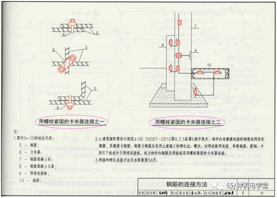

施工应尽可能创造施工条件,满足双面焊接。
当不满足焊接要求时,可采用螺栓紧固的卡夹器连接。
若因施工现场没有操作空间选择采用单面焊接,
应按《钢筋焊接及验收规程》(JGJ18-2012)4.5.5 执行,
且搭接长度不小于双面焊接的2倍,即12D。
(此做法不满足防雷设计、施工及验收规范,尽量避免)
