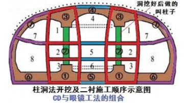

(五)双侧壁导坑法

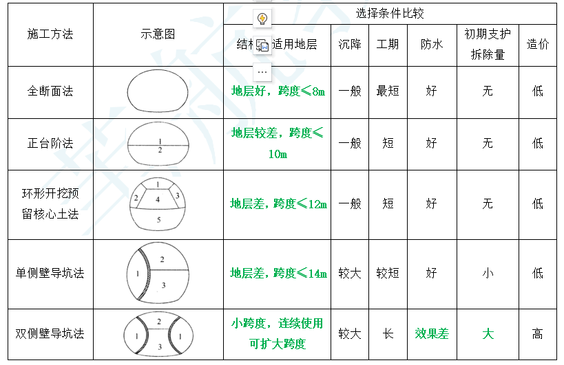

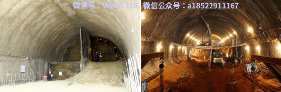

(1)双侧壁导坑法又称眼镜工法。当隧道跨度很大,地表沉陷要求严格,围岩条件特别差,单侧壁导坑法难以控制围岩变形时,可采用双侧壁导坑法。
(2)双侧壁导坑法一般是将断面分成四块:左、右侧壁导坑、上部核心土、下台阶。导坑尺寸拟定的原则同前,但宽度不宜超过断面最大跨度的1/3。左、右侧导坑错开的距离,应根据开挖一侧导坑所引起的围岩应力重分布的影响不致波及另一侧已成导坑的原则确定。
(3)施工顺序:开挖一侧导坑,并及时地将其初次支护闭合。相隔适当距离后开挖另一侧导坑,并建造初次支护。开挖上部核心土,建造拱部初次支护,拱脚支承在两侧壁导坑的初次支护上。开挖下台阶,建造底部的初次支护,使初次支护全断面闭合。拆除导坑临空部分的初次支护。施作内层衬砌。
(4)优缺点:
1)双侧壁导坑法虽然开挖断面分块多,扰动大,初次支护全断面闭合的时间长,但每个分块都是在开挖后立即各自闭合的。
2)双侧壁导坑法施工较为安全,但速度较慢,成本较高。

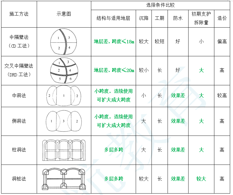

(六)中隔壁法和交叉中隔壁法
(2)当CD工法不能满足要求时,可在CD工法基础上加设临时仰拱.即所谓的交叉中隔壁法(CRD工法)。
(七)中洞法、侧洞法、柱洞法、洞桩法
当地层条件差、断面特大时,一般设计成多跨结构,跨与跨之间有梁、柱连接,一般采用中洞法、侧洞法、柱洞法及洞桩法等施工,其核心思想是变大断面为中小断面,提高施工安全度。

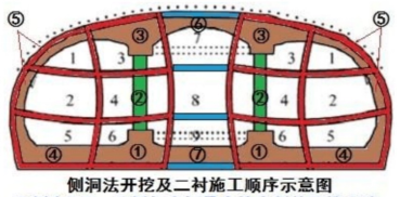

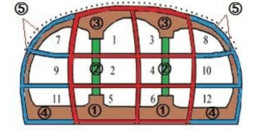

(1)中洞法施工就是先开挖中间部分(中洞),在中洞内施作梁、柱结构,然后再开挖两侧部分(侧洞),并逐渐将侧洞顶部荷载通过中洞初期支护转移到梁、柱结构上。由于中洞的跨度较大,施工中一般采用CD,CRD或双侧壁导坑法进行施工。中洞法的特点是初期支护自上而下,每一步封闭成环,环环相扣,二次衬砌自下而上施工,施工质量容易得到保证。
(2)侧洞法施工就是先开挖两侧部分(侧洞),在侧洞内做梁、柱结构,然后再开挖中间部分(中洞),并逐渐将中洞顶部荷载通过初期支护转移到梁、柱上
(3)柱洞法施工是先在立柱位置施做一个小导洞,当小导洞做好后,再在洞内做底梁,形成一个细而高的纵向结构,柱洞法施工的关键是如何确保两侧开挖后初期支护同步作用在顶纵梁上,而且柱子左右水平力要同时加上且保持相等。
(4)洞桩法就是先挖洞,在洞内制作挖孔桩,梁柱完成后,再施作顶部结构,然后在其保护下施工,实际上就是将盖挖法施工的挖孔桩梁柱等转入地下进行。
三、掘进(开挖)方式及其选择条件
喷锚暗挖(矿山)开挖方式与选择条件;表1K413041

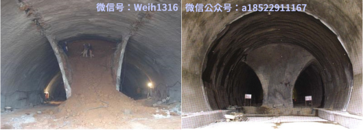

施工过程中发生了土方坊塌,造成两人重伤。事故发生后,项目经理立即组织人员清 理现场并将受重伤人员送医院进行抢救。项目经理组织成立了事故调查组,经调查发现: 初期支护格栅间距0.75m,小导管长度为1.5m,纵向搭接0.5m,未设置监控量测点,开挖过程中污水管线变形过大发生渗漏水,最终形成塌方事故。
