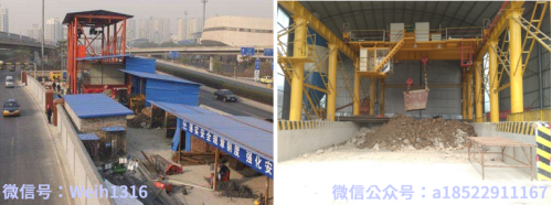

锚喷暗挖(矿山)法工作井是为隧道施工而设置的竖向通道,一般采用倒挂井壁法施工。
锁口圈梁、临时支撑
工序:锁口圈梁→提升设备安装→竖井(开挖、支护、封底)→马头门

(3)竖井井口防护应符合下列规定:
1)竖井应设置防雨棚、挡水墙。
2)竖井应设置安全护栏,护栏高度不应小于1.2m。
3)竖井周边应架设安全警示装置。

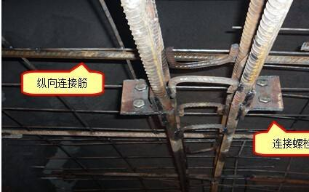

(4)初期支护应尽快封闭成环,按设计要求做好格栅钢架的竖向连接及采取防止井壁下沉的措施。

(5)马头门处隧道应密排三榀格栅钢架;隧道格栅主筋应与格栅主筋、连接筋焊接牢固;隧道纵向连接筋应与竖井主筋焊接牢固。

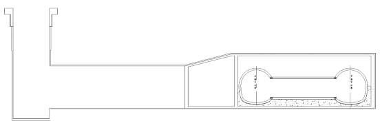

顶管施工沉井工作井、接收井结构施工图纸
南方某顶管工作井结构设计施工图纸
某污水处理厂顶管工作井、接收井施工图
