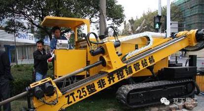

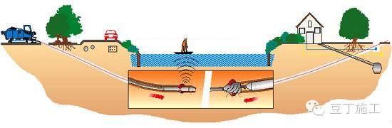

这两者的最大区别就是对于管道, 拉管是先通过钻机钻孔、扩孔等一系列程序,使管道的通道完成后,将管道从这个通道拉过来。

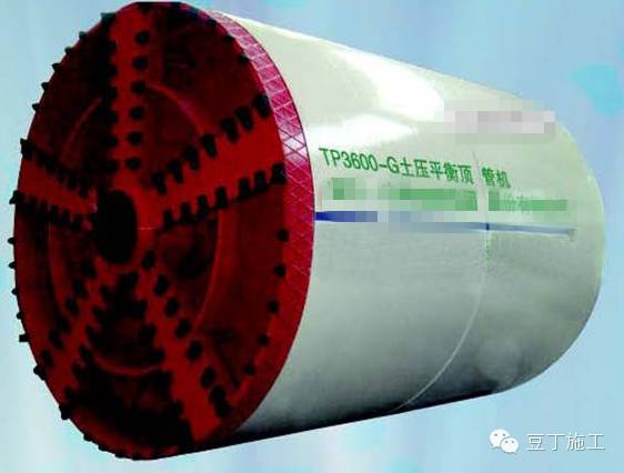

而顶管,是在管道前端设置顶管机头,通过顶管机头的将前方土体破碎成流变土体或者是泥浆,通过管道后部的千斤顶推动管道前进。(有时,顶管施工没有机头,采用人工进行挖土)
拉管机施工的核心机械是这样的
而顶管机是这样的
拉管施工示意图

1、拉管通常的施工管径较小,600以下,以实壁HDPE管居多;埋深通常不大;距离不是太长;平面曲线施工较为困难。
2、顶管通常的施工管径从小到大均可(最大的可以做到直径4.4m,我们公司的哦);管材以混凝土管、钢管为主,有采用玻璃钢夹砂管施工的案例;埋深通常较大(最小管径与管道直径有直接关系,最大埋深通常土压力限制);顶进距离通过一定措施可以延长,可以达到1km以上;曲线顶管完全么的问题(我们一个项目可以像蛇一样,拐两个弯)。

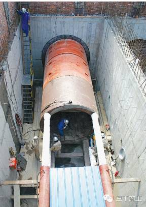

、3、最直接的,你在管道施工的时候,在地面看到那个拉管的机械,那么不用怀疑,就是它;如果看不到,而看到地上有个坑,坑上面有个龙门吊或者旁边有个吊车,坑里面像下图这样,那就是顶管了。

DN800雨水顶管施工图(工作井及接受井)
