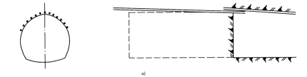

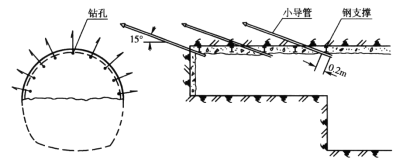

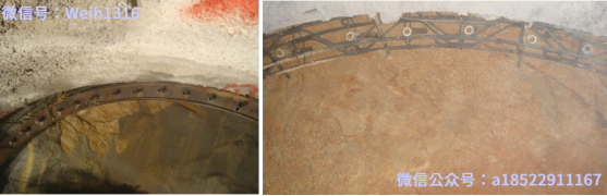

一、超前小导管注浆加固
(二)技术要点

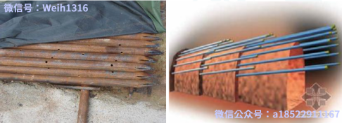

(1)超前小导管应沿隧道拱部轮廓线外侧设置,根据地层条件可采用单层、双层超前小导管;
(2)超前小导管应选用直径为40~50mm的焊接钢管或无缝钢管,长度应大于循环进尺的2倍,宜为3~5m。
(3)超前小导管应从钢格栅的腹部穿过,后端应支承在已架设好的钢格栅上,并焊接牢固,前端嵌固在地层中。前后两排小导管的水平支撑搭接长度不应小于1m。
(5)小导管其端头应封闭并制成锥状,尾端设钢筋加强箍,管身梅花型布设φ6-φ8mm的溢浆孔。
(6)超前小导管加固地层时,其注浆浆液应根据地质条件、并经现场试验确定;并应根据浆液类型,确定合理的注浆压力和选择合适的注浆设备。注浆材料可采用普通水泥单液浆、改性水玻璃浆、水泥-水玻璃双液浆、超细水泥等注浆材料。
(8)注浆施工应符合下列要求:
1)注浆工艺应简单、方便、安全,应根据土质条件选择注浆工艺(法)。
在砂卵石地层中宜采用渗入注浆法;
在砂层中宜采用挤压、渗透(劈裂)注浆法;
在黏土层中宜采用劈裂或电动硅化注浆法。
2)注浆顺序:应由下而上、间隔对称进行;相邻孔位应错开、交叉进行。
3)渗透法注浆压力:注入压力应保持在0.1-0.4MPa,注浆终压应由地层条件和周边环境控制要求确定,一般宜不大于0.5MPa。每孔稳压时间不小于2min。劈裂法注浆压力应大于0.8MPa。
4)注浆速度应不大于30L/min。
5)注浆施工期应进行监测,监测项目通常有地(路)面隆起、地下水污染等,特别要采取必要措施防止注浆浆液溢出地面或超出注浆范围。

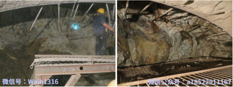

二、深孔注浆加固技术
(3)注浆段长度应综合考虑地层条件、地下水状态和钻孔设备的工作能力予以确定,宜为10~15m,并应预留一定的止浆墙厚度。
(4)浆液的材料和类型应综合考虑土质条件、注浆要求、地下水状况、周围环境条件及效果要求等因素;且应经现场试验确定。
(5)隧道内注浆孔应按设计要求采取全断面、半断面等方式布设,并应满足加固范围的要求;浆液扩散半径应根据注浆材料、方法及地层条件,经现场注浆试验确定。
(6)根据地层条件和加固要求,深孔注浆可采取前进式分段注浆、后退式分段注浆等方法。
(7)钻孔应按先外圈、后内圈、跳孔施工的顺序进行。
(8)注浆未达到设计要求的区域,应采用钢花管进行补注浆,以确保注浆效果。
(9)注浆结束后,施工单位应进行注浆效果检查,经检查确认注浆效果符合要求后方可开挖。

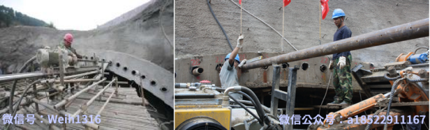

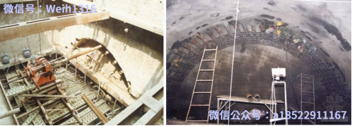

三、管棚支护
(一)结构组成与适用条件
1.结构组成
(2)管棚是由钢管和钢格栅拱架组成。钢管入土端制作成尖靴状或楔形,沿着开挖轮廓线,以较小的外插角,向掌子面前方敷设钢管或钢插板,末端支架在钢拱架上,形成对开挖面前方围岩的预支护。
(3)管棚中的钢管应按照设计要求进行加工和开孔,管内应灌注水泥浆或水泥砂浆,以便提高钢管自身刚度和强度。
2.适用条件
(2)通常,在下列施工场合应考虑采用管棚进行超前支护:
1)穿越铁路修建地下工程。
2)穿越地下和地面结构物修建地下工程。
3)修建大断面地下工程。
4)隧道洞口段施工。
5)通过断层破碎带等特殊地层。
6)特殊地段,如大跨度地铁车站、重要文物保护区、河底、海底的地下工程施工等。
(二)技术要点
(1)施工工艺流程:
测放孔位→钻机就位→水平钻孔→压入钢管→注浆(向钢管内和管周围土体)→封口。
(2)管棚应根据地层情况、施工条件和环境要求选用,并应符合以下要求:
1)宜选用加厚的φ80~φ180mm焊接钢管或无缝钢管制作。一般采用φ108×8mm钢管,相应的孔口管采用φ127×8mm钢管。
2)钢管间距应根据支护要求(如:防坍塌、控制建(构)筑物变形等)予以确定,宜为300~500mm。
3)双向相邻管棚的搭接长度不小于3m。
4)为增加管棚刚度,应根据需要在钢管内灌注水泥砂浆、混凝土或放置钢筋笼并灌注水泥砂浆。
5)钢管宜沿隧道开挖轮廓线纵向近水平方向或按纵坡要求设置。
(4)钻孔顺序应由高孔位向低孔位进行。
(5)管棚在顶进过程中,应用测斜仪控制上仰角度。顶进完毕后应对每根管进行清孔处理。
(6)钢管在安装前应逐孔逐根进行编号,按编号顺序接管推进、不得混接。管棚接头应相互错开。
