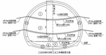

浅埋暗挖法施工地下结构需采用喷锚初期支护,主要包括钢筋网喷射混凝土、锚杆-钢筋网喷射混凝土、钢拱架-钢筋网喷射混凝土等支护结构形式,可根据围岩的稳定状况,采用一种或几种结构组合

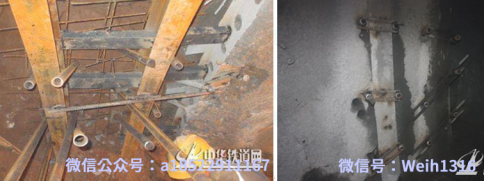

(二)格栅加工及安装
(1)格栅拱架和钢筋网片均应在模具内焊接成型。
(2)格栅拱架、钢筋网片加工制作应符合下列要求:
1)按照图纸组装焊接格栅拱架各部件,“8”字筋布置应均匀、对称,方向相互错开,“8”字筋间距不得大于50mm。节点板用连接螺栓紧固。
2)格栅钢架在模具内初步点焊固定,从模具内对称、均匀取出,按设计要求将格栅钢架冷弯、焊接成型。
3)格栅拱架组装焊接应从两端均匀对称地进行,以减少应力变形。
4)格栅拱架主筋和“8”字筋之间、主筋与连接板之间应双面焊连接,焊缝应平顺、饱满、连续,无咬蚀、气孔、夹渣现象;焊接成品的焊缝药皮应清理干净。
(3)首榀格栅拱架应进行试拼装,并应经建设单位、监理单位、设计单位共同验收合格后方可批量加工。
(4)格栅拱架、钢筋网片应分类存放、标识,并应采取防锈蚀措施;运输和存放过程中应采取防变形措施。
(5)格栅拱架安装应符合下列要求:
2)格栅拱架安装定位后,应紧固外、内侧螺栓。
3)格栅拱架节点应采用螺栓紧固;钢筋帮焊应与主筋同材质。
(6)钢筋网片应沿格栅拱架内、外侧主筋和纵向连接筋铺设,钢筋网片纵向和环向搭接长度应不小于一个网孔,网片之间、网片与格栅钢架纵向连接筋应绑扎牢固或点焊连接牢固
(10)在自稳能力较差的土层中安装格栅拱架时,应按设计要求在拱脚处打设锁脚锚管,以防止拱架下沉。

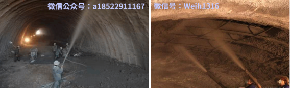

(三)喷射混凝土
(1)喷射混凝土时,应确保喷射机供料连续均匀。作业开始时,应先送风送水开机,再给料;结束时,应待料喷完后再关机停风。
(3)喷射混凝土应分段、分片、分层自下而上依次进行。混凝土厚度较大时,应分层喷射,后一层喷射应在前一层混凝土终凝后进行。
(4)喷射混凝土时,应先喷格栅拱架与围岩间的混凝土,之后喷射拱架间的混凝土。格栅拱架连接板、墙角等钢筋密集处应适当调整喷射角度,保证混凝土密实。
(5)喷射混凝土应控制水胶比中的水灰比,避免喷射后发生流淌、滑坠现象,并应采取措施减少喷射混凝土材料的回弹损失。严禁使用回弹料。
(6)在遇水的地段进行喷射混凝土作业时,应先对渗漏水处理后再喷射,并应从远离漏渗水处开始,逐渐向渗漏处逼近
(9)喷射混凝土的养护应在终凝2h后进行,养护时间应不小于14d;当环境潮湿有水时,可根据情况调整养护时间。
