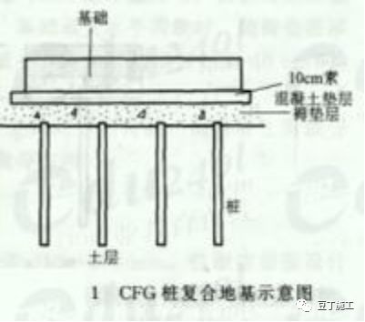

CFG桩是英文Cement Fly-ash Gravel的缩写,意为水泥粉煤灰碎石桩,由碎石、石屑、砂、粉煤灰掺水泥加水拌和,用各种成桩机械制成的可变强度桩。通过调整水泥掺量及配比,其强度等级在C5-C25之间变化,是介于刚性桩与柔性桩之间的一种桩型。CFG桩和桩间土一起,通过褥垫层形成CFG桩复合地基共同工作,故可根据复合地基性状和计算进行工程设计。
CFG桩一般不用计算配筋,并且还可利用工业废料粉煤灰和石屑作掺和料,进一步降低了工程造价。点我:送工程实用干货。

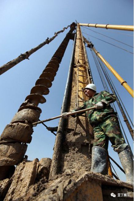

长螺旋钻孔灌注成桩, 适用于地下水位以上的粘性土、粉土、素填土、中等密实以上的土。
长螺旋钻孔、管内泵压混合料灌注成桩, 适用于粘性土、粉土、砂土, 以及对噪声或泥浆污染要求严格的场地。

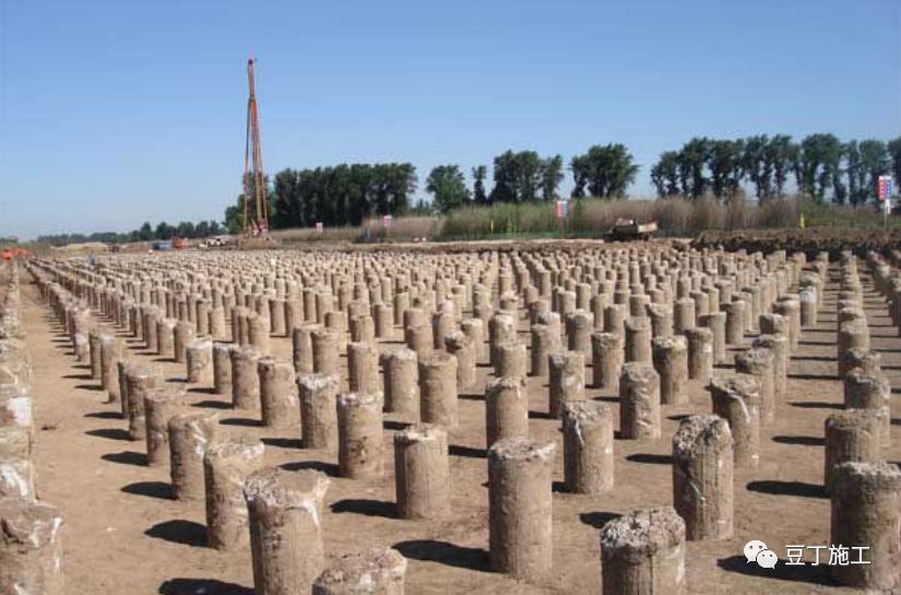

1、振拔机成桩
优点:振拔机做cfg桩为挤土桩,成桩过程中不反土,场地基本平整;配套设备单一(配备普通350搅拌机即可);施工工艺简单、成熟;工程造价相对较低,适合多层建筑。
不足:沉管深度受地质因素影响的局限,有时达不到设计要求的深度和直径;噪音污染严重,在城市内的生活工作区域附近往往受到抵制或限制;单桩承载力相对较低;成桩过程存在较多不确定因素,对桩身质量造成影响;施工速度慢。

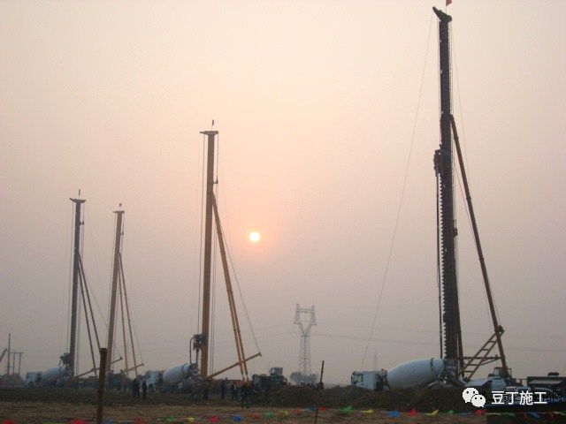

2、长螺旋管内泵料CFG钻机成桩
优点:施工工艺先进;施工速度很快;成桩过程中机械无噪音污染;成桩质量可靠;受地质影响程度相对较轻;施工速度较快;可满足单桩承载力较高的高层建筑的设计要求。
不足:出土桩增加土方运输的工作量和工程成本;配套设备较多(需配备500强制搅拌机和砼输送泵);工程成本相对较高。

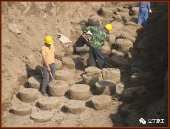

9、待桩体达到一定强度(一般15-20天),进行开槽及桩头处理。
10、桩头处理完毕后进行褥垫层铺设,褥垫层所用材料为级配砂石,最大粒径不超过3厘米。褥垫层一般厚度10-30厘米,虚铺后采用静力压实,褥垫层高度比基础宽度要大,其宽出部分不直小于褥垫层的厚度。

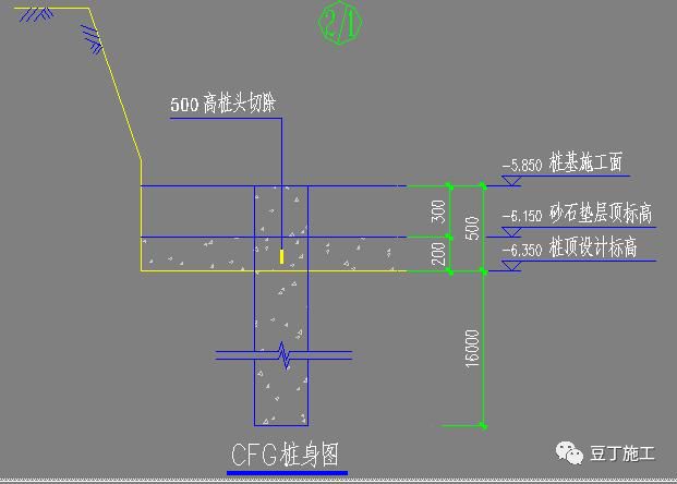

桩 径:宜取350-600mm;
桩 长;设计要求,桩端持力层应选择承载力相对较高的土层;
桩 身 强度:混凝土强度满足设计要求,通常≥C15;
桩 间 距:宜取3-5倍桩径;
桩垂直度:≤1%;
褥 垫 层:宜用中砂、粗砂、碎石或级配砂石等,不宜选用卵石,最大粒径不宜大于30mm。厚度150-300mm,夯填度≤0.9。

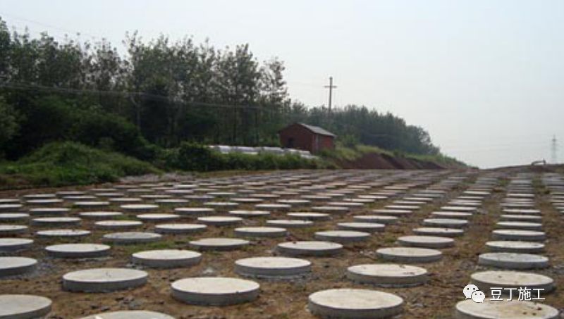

一、基本概念
CFG桩的适用范围很广。在砂土、粉土、粘土、淤泥质土、杂填土等地基均有大量成功的实例。CFG桩对独立基础、条形基础、筏基都适用。

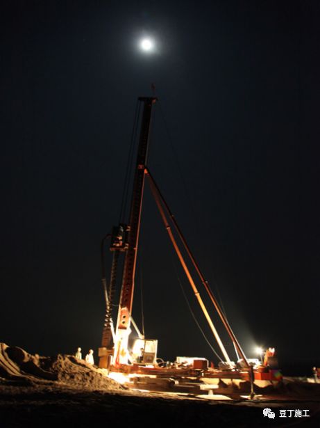

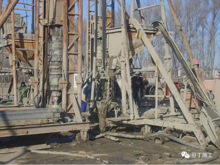

1、振拔机成桩

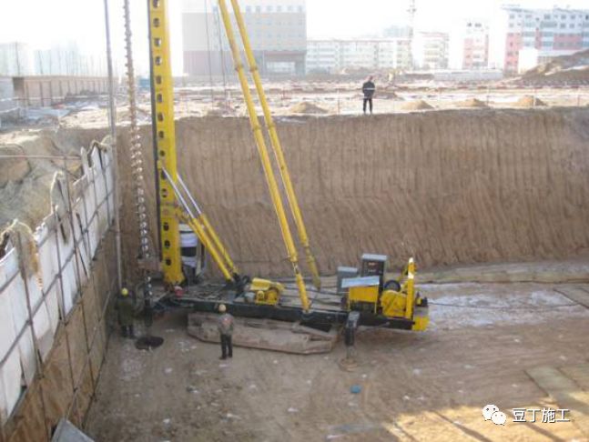

2、长螺旋管内泵料CFG钻机成桩

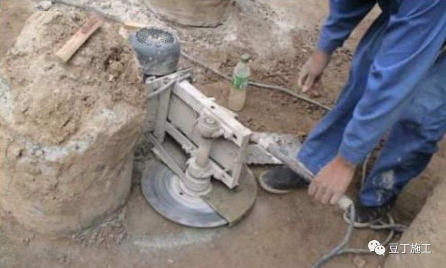

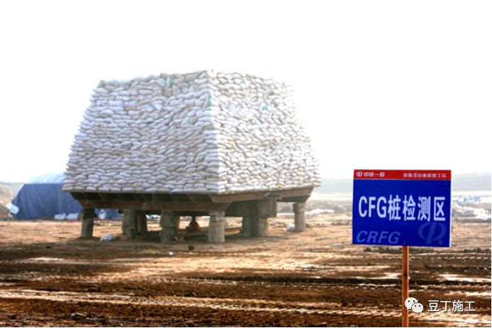

五、施工速度与桩基测试
施工速度:一般在粉质粘土情况下,以桩径400mm,桩长12m为例:昼夜正常施工,振拔机可成桩数量为30-50根;长螺旋cfg钻机在相同时间可成桩80-100根,工期可以此推算。
桩基测试:在粉质粘土中成桩,一般在15天后即可进行测试。须进行复合地基载荷板、单桩静载、低应变检测。
