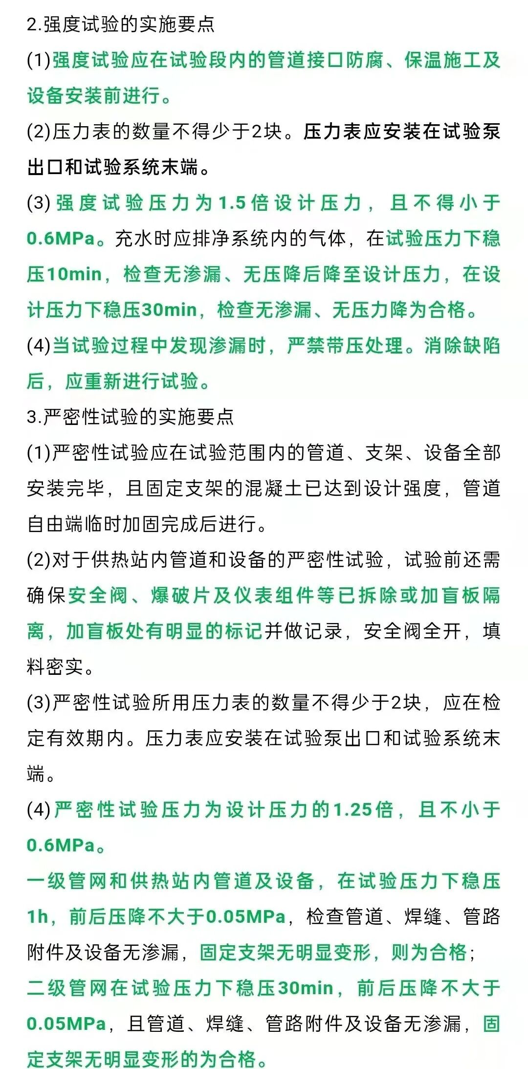

供热管道功能性试验的规定
一、供热管道功能性试验的内容
一级管网及二级管网应进行强度试验和严密性试验。供热站(含中继泵站)内所有系统进行严密性试验
二、强度试验和严密性试验
1.强度试验的主要准备工作
(1)试验前应编制试验方案,并经监理(建设)、设计等单位审查同意后实施。试验前对有关操作人员进行技术、安全交底。
(2)强度试验前焊接外观质量和无损检测己合格,管道安装使用的材料设备资料齐全;严密性试验前,一个完整的设计施工段已经完成管道和设备安装,且经强度试验合格。
(3)试验区域已经划定,设置安全标志并专人值守有效隔绝无关人员。
(4)站内、检查室、沟槽中的排水系统经检查可靠。
(6)管道自由端的临时加固装置安装完成并经检查确认安全。
(7)试验介质宜采用清洁水,并将管道及设备中的空气排尽。
三、试运行
试运行在单位工程验收合格,完成管道清洗并且热源已具备供热条件后进行。试运行前需要编制试运行方案,并要在建设单位、设计单位认可的条件下连续运行72h。
试运行中应对管道及设备进行全面检查,特别要重点检查支架的工作状况。
试运行完成后应对运行资料、记录等进行整理,并应存档。
