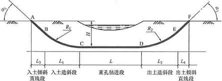

(一)水平定向钻进铺管技术要点
2.导向孔钻进轨迹的施工设计
在理想状态下的轨迹为“斜直线段—曲线段—水平直线段—曲线段—斜直线段”组合。
(1)轨迹设计包含以下内容:轨迹分段形式、出土与入土点、直线段最大深度、曲线段的曲率半径、出土角与入土角、直线段与曲线段长度等。

钻机必须先进行试运转,确定各部分运转正常后方可钻进;钻孔时应匀速钻进,并严格控制钻进给进力和钻进方向。钻进应保持钻头正确姿态,发生偏差应及时纠正,且采用小角度逐步纠偏;钻孔的轨迹偏差不得大于终孔直径,超出误差允许范围宜退回进行纠偏。
第一根钻杆入土钻进时,应采取轻压慢转的方式,稳定钻进导入位置和保证入土角,且入土段和出土段应为直线钻进,其直线长度宜控制在20m左右。每进一根钻杆应进行钻进距离、深度、侧向位移等的导向探测,曲线段和有相邻管线段应加密探测。
