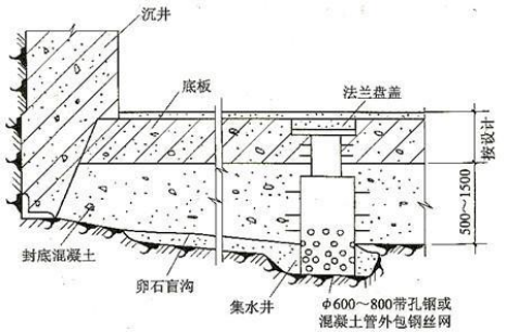

沉井封底
(一)干封底
(1)在井点降水条件下施工的沉井应继续降水,并稳定保持地下水位距坑底不小于0.5m;在沉井封底前应用大石块将刃脚下垫实。
(2)封底前应整理好坑底和清除浮泥,对超挖部分应回填砂石至规定高程。
(3)采用全断面封底时,混凝土垫层应一次性连续浇筑;有底梁或支撑梁分格封底时,应对称逐格浇筑。
(4)钢筋混凝土底板施工前,井内应无渗漏水且新、老混凝土接触部位凿毛处理,并清理干净。
(5)封底前应设置泄水井,底板混凝土强度达到设计强度等级且满足抗浮要求时,方可封填泄水井、停止降水。
(二)水下封底
(1)基底的浮泥、沉积物和风化岩块等应清除干净 ;软土地基应铺设碎石或卵石垫层。
(2)混凝土凿毛部位应洗刷干净。
(4)浇筑前,每根导管应有足够的混凝土量,浇筑时能一次将导管底埋住 。
(5)水下混凝土封底的浇筑顺序,应从低处开始,逐渐向周围扩大;井内有隔墙、底梁或混凝土供应量受到限制时,应分仓对称浇筑 。
(6)每根导管的混凝土应连续浇筑,且导管埋入混凝土的深度不宜小于1.0m;各导管间混凝土浇筑面的平均上升速度不应小于0.25m/h;相邻导管间混凝土上升速度宜相近,最终浇筑成的混凝土面应略高于设计高程。
(7)水下封底混凝土强度达到设计强度等级,沉井能满足抗浮要求时,方可将井内水抽除,并凿除表面松散混凝土进行钢筋混凝土底板施工。
水池施工中的抗浮措施
一、当构筑物设有抗浮设计时
(1)当地下水位高于基坑底面时,水池基坑施工前必须采取人工降水措施,把水位降至基坑底下不少于 500mm,以防止施工过程构筑物浮动,保证工程施工顺利进行。
(2)在水池底板混凝土浇筑完成并达到规定强度时,应及时施做抗浮结构。
二、当构筑物无抗浮设计时,水池施工应采取抗浮措施
(一)下列水池(构筑物)工程施工应采取降水排水措施
(1)受地表水、地下动水压力作用影响的地下结构工程 。
(2)采用排水法下沉和封底的沉井工程。
(3)基坑底部存在承压含水层且经验算基底开挖面至承压含水层顶板之间的土体重力不足以平衡承压水水头压力,需要减压降水的工程 。
(二)施工过程降、排水要求
(1)选择可靠的降低地下水位方法,严格进行降水施工,对降水所用机具随时作好保养维护,并有备用机具。
(2)基坑受承压水影响时,应进行承压水降压计算,对承压水降压的影响进行评估。
(3)降、排水应输送至抽水影响半径范围以外的河道或排水管道。并防止环境水源进入施工基坑。
(4)在施工过程中不得间断降、排水,并应对降、排水系统进行检查和维护;构筑物未具备抗浮条件时,严禁停止降、排水。
当构筑物无抗浮设计时,雨期施工过程必须采取抗浮措施
雨期施工时,施工中常采用的抗浮措施如下:
(1)基坑四周设防汛墙,防止外来水进入基坑;建立防汛组织,强化防汛工作。
(2)构筑物下及基坑内四周埋设排水盲管(盲沟)和抽水设备,一旦发生基坑内积水随即排除。
(3)备有应急供电和排水设施并保证其可靠性。
(4)当构筑物的自重小于其承受的浮力时,会导致构筑物浮起;应考虑因地制宜措施:引入地下水和地表水等外来水进入构筑物,使构筑物内、外无水位差,以减小其浮力,使构筑物结构免于破坏。
