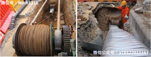

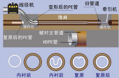

1.内衬法
传统的内衬法也称为插管法,是采用比原管道直径小或等径的化学建材管插入原管道内,在新、旧管之间的环形间隙内灌浆,予以固结,形成一种管中管的结构,从而使化学建材管的防腐性能和原管材的机械性能合二为一,改善工作性能。
此法施工简单、速度快、可适应大曲率半径的弯管,但存在管道断面受损失较大、环形间隙要求灌浆、一般用于圆形断面管道等缺点。

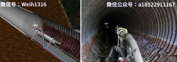

2.缠绕法
缠绕法是借助螺旋缠绕机,将PVC或PE等塑料制成的、带连锁边的加筋条带缠绕在旧管内壁上形成一条连续的管状内衬层 。
此法适用于管径为50-2500mm,管线长度在300m以内的各种圆形断面管道的结构性或非结构性的修复,尤其是污水管道。其优点是可以长距离施工,施工速度快,适应大曲率半径的弯管和管径的变化,能利用现有检查井,但管道的过流断面会有损失,对施工人员的技术要求较高 。

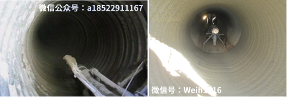

3.喷涂法
喷涂法主要用于管道的防腐处理,也可用于在旧管内形成结构性内衬。施工时,高速回转的喷头在绞车的牵引下,一边后退一边将水泥浆或环氧树脂均匀地喷涂在旧管道内壁上
其优点是不存在支管的连接问题,过流断面损失小,可适应管径、断面形状及弯曲度的变化,但树脂固化需要一定的时间,管道严重变形时施工难以进行,对施工人员的技术要求较高。

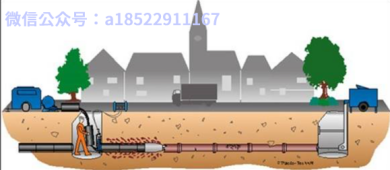

1.破管外挤
破管外挤也称爆管法或胀管法,是使用爆管工具将旧管破碎,并将其碎片挤到周围的土层,同时将新管或套管拉入,完成管道的更换 。
爆管法的优点是破除旧管和完成新管一次完成,施工速度快,对地表的干扰少;可以利用原有检查井。其缺点是不适合弯管的更换;在旧管线埋深较浅或在不可压密的地层中会引起地面隆起;可能引起相邻管线的损坏,分支管的连接需开挖进行。按照爆管工具的不同,又可将爆管分为气动爆管、液动爆管、切割爆管三种。
气动或液动爆管法一般适用于管径小于1200mm ,由脆性材料制成的管,如陶土管、混凝土管、铸铁管等。新管的直径可以与旧管的直径相同或更大
切割爆管法主要用于更新钢管。新管多用PE管。
