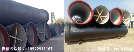

回填前,检查管道有无损伤及变形,有损伤管道应修复或更换;管内径大于800mm的柔性管道,回填施工中应在管内设竖向支撑。中小管道应采取防止管道移动的措施。

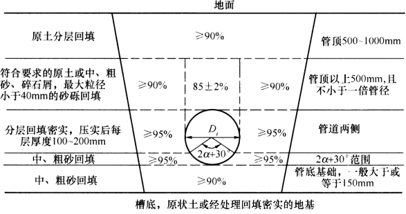

(4)管基有效支承角范围内应采用中粗砂填充密实,与管壁紧密接触,不得用土或其他材料填充。(柔)
(5)管道半径以下回填时应采取防止管道上浮、位移的措施;回填作业每层的压实遍数,按压实度要求、压实工具、虚铺厚度和含水量,经现场试验确定。(柔)
(6)管道回填时间宜在一昼夜中气温最低时段,从管道两侧同时回填,同时夯实。(柔)
(7)沟槽回填从管底基础部位开始到管顶以上500mm范围内,必须采用人工回填;管顶500mm以上部位,可用机具从管道轴线两侧同时夯实;每层回填高度应不大于200mm。(柔)
(8)管道位于车行道下且铺设后即修筑路面或管道位于软土地层以及低洼、沼泽、地下水位高地段时,沟槽回填宜先用中、粗砂将管底腋角部位填充密实后,再用中、粗砂分层回填到管顶以上500mm。

(3)柔性管道的变形率不得超过设计要求,钢管或球墨铸铁管道变形率应不超过2%、化学建材管道变形率应不超过3%。管壁不得出现纵向隆起、环向扁平和其他变形情况。
检查方法:观察,方便时用钢尺直接量测,不方便时用圆度测试板或芯轴仪管内拖拉量测管道变形值,检查记录和技术处理资料 。
检查数量:试验段(或初始50m)不少于3处;每100m正常作业段(取起点、中间点、终点近处),每处平行测量3个断面,取其平均值。
