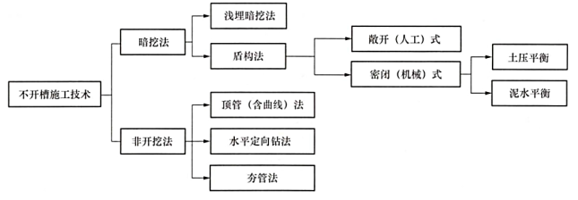

(1)施工方法与设备分类
补充:不开槽施工工艺

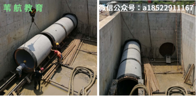

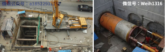

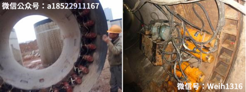

1、顶管施工:工作井、顶管机、后背、顶铁、导轨、中继间
工作井宜设在下游一侧。
地面井口周围应设置安全护栏、防汛墙和防雨设施
导轨安装的坡度,应与设计坡度一致
顶进作业时,作业人员不得在顶铁上方及侧面停留
施工最大顶力有可能超过允许顶力时,应采取减少顶进阻力(表面熔蜡、触变泥浆)、增设中继间等施工技术措施。

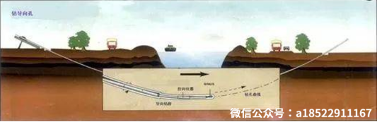

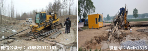

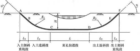

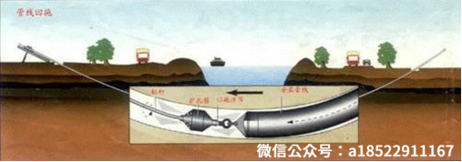

2、定向钻施工
第一步:导向孔施工
导向孔、入土点、出土点

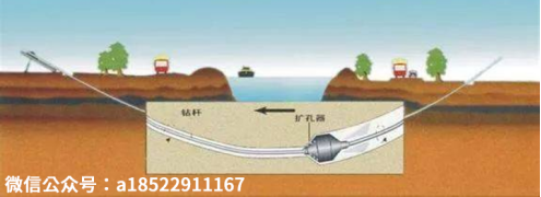

第二步:(预)扩孔回拖
第三步:清孔、管线回拖
定向钻工序:钻机就位、导向孔钻进、扩孔回拖、清孔、回拖铺管

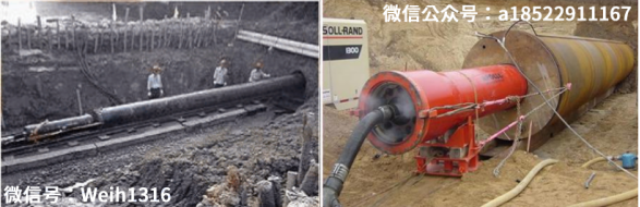

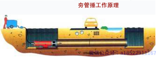

3、夯管施工

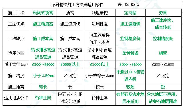

(2)不开槽施工法与活用条件见表1K415013。

(1)顶管顶进方法的选择,应根据工程设计要求、工程水文地质条件、周围环境和现场条件,经技术经济比较后确定,并应符合下列规定:
1)采用敞口式(手掘式)顶管机时,应将地下水位降至管底以下不小于0.5m处,并应采取措施,防止其他水源进入顶管的管道。
2)当周围环境要求控制地层变形或无降水条件时,宜采用封闭式的土压平衡或泥水平衡顶管机施工;目前城市改扩建给水排水管道工程多数采用顶管法施工,机械顶管技术获得了飞跃性发展。
3)穿越建(构)筑物、铁路、公路、重要管线和防汛墙等时,应制定相应的保护措施;根据工程设计、施工方法、工程和水文地质条件,对邻近建(构)筑物、管线,应采用土体加固或其他有效的保护措施。
4)小口径的金属管道,当无地层变形控制要求且顶力满足施工要求时,可采用一次顶进的挤密土层顶管法。
(4)定向钻机的回转扭矩和回拖力确定,应根据终孔孔径、轴向曲率半径、管道长度,结合工程水文地质和现场周围环境条件,经过技术经济比较综合考虑后确定,并应有一定的安全储备;导向探测仪的配置应根据定向钻机类型、穿越障碍物类型、探测深度和现场探测条件选用。
(5)夯管法在特定场所有其优越性,适用于城镇区域下穿较窄道路的地下管道施工。
