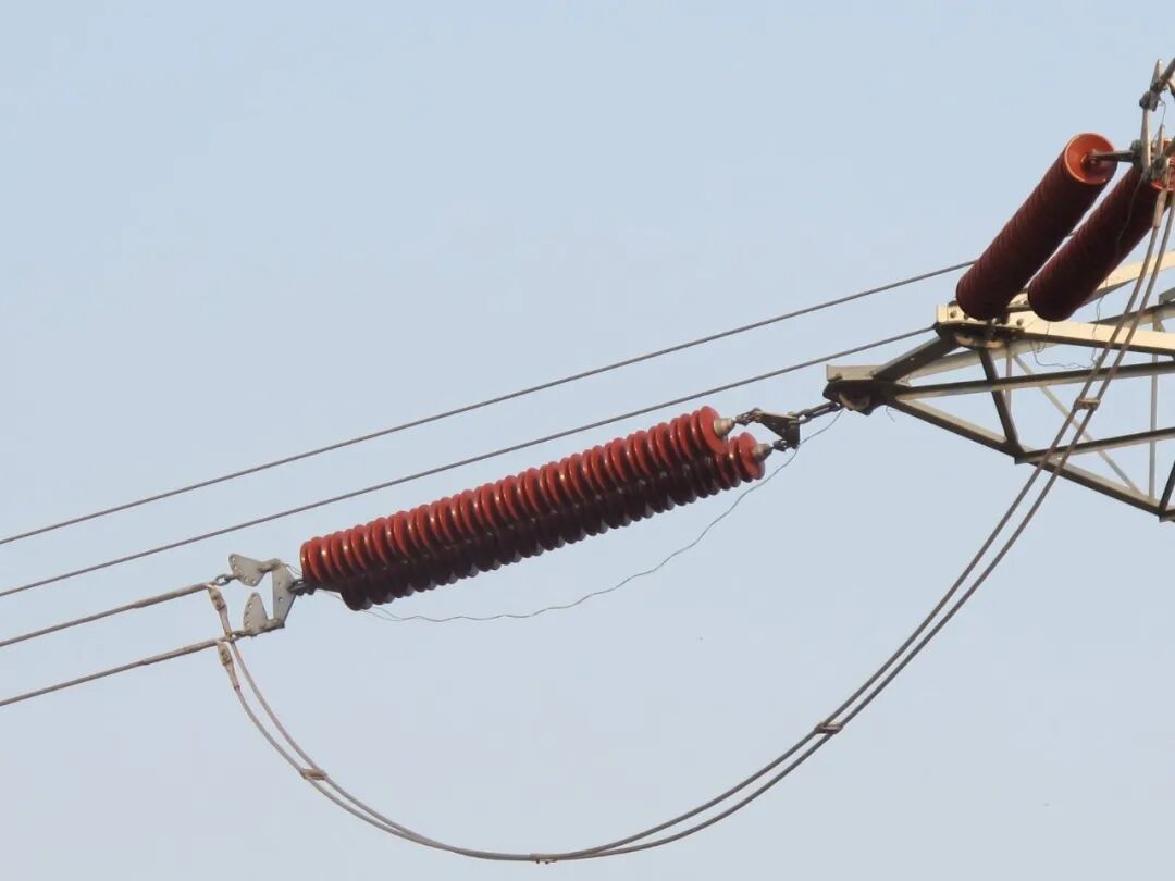

1.绝缘子串中绝缘子片数的确定
线路绝缘子串应满足三方面的要求:
a.在工作电压下不发生污闪;
b.雨天时在操作过电压下不发生闪络(湿闪);
c.具有一定的雷电冲击耐压强度,保证一定的线路耐雷水平。
通常,线路绝缘子串按照下面的流程进行片数的选择:
1)根据机械负荷和环境条件选定所用悬式绝缘子的型号;
2)按照工作电压所要求的泄漏距离选择片数;
3 )按照操作过电压的要求计算片数;
4 )比较2)和3)的较大者,校验耐雷水平和雷击跳闸率是否符合规定

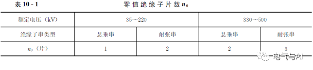

我国规定应预留的零值绝缘子片数见下表:

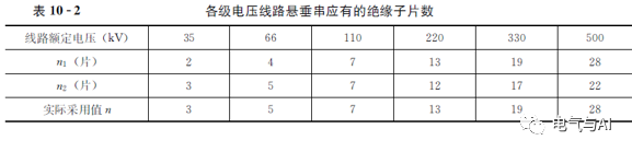

按以上方法求得的不同电压等级线路应有的绝缘子片数n1和n2以及实际采用的片数n综合列于下表中:

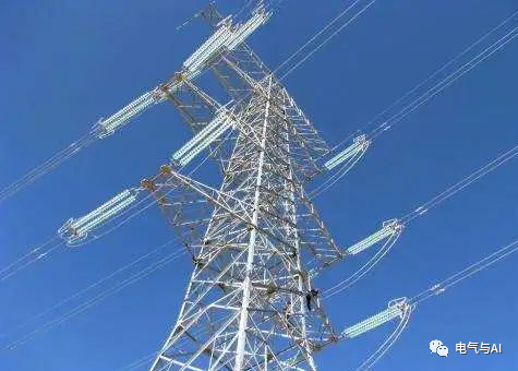

2 导线对杆塔的空气间距的确定
输电线路的绝缘水平不仅取决于绝缘子的片数,同时也取决于线路上各种空气间隙的极间距离(空气间距),而且后者对线路建设费用的影响远远超过前者。
输电线路的空气间隙主要有:
(1)导线对大地:在选择其空气间距时主要考虑地面车辆和行人等的安全通过、地面电场强度及静电感应等问题。

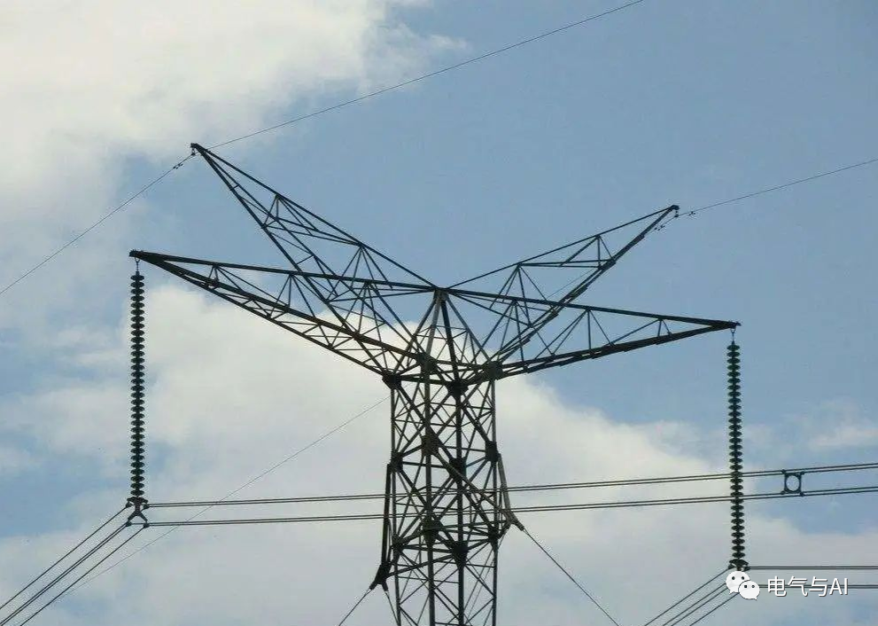

(2)导线对导线:应考虑相间过电压的作用、相邻导线在大风中因不同步摆动或舞动而相互靠近等问题。导线与塔身之间的距离也决定着导线之间的空气间距。
舞动的危害是比较大的,下面视频是舞动导致输电线塔变形。
