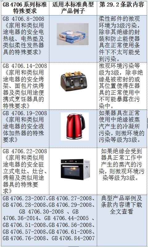

2.2 GB 4706系列标准各特殊要求的规定
GB 4706系列标准各特殊要求有关污染等级条款汇总如表1所示。
表1 家用电器标准特殊要求29.2条款内容汇总
从表1中可归纳总结以下内容:

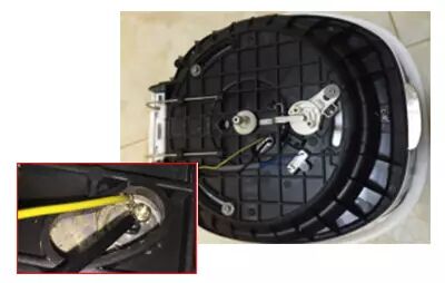

案例2 某电压力锅在图6的厨房使用了一年,如图10所示。
图11 电压力锅上盖内部结构
图14 电热元件末端
电压力锅上盖内部长期经受高温蒸汽的影响,肉眼可观察导电性污染物积聚。根据标准附录M和29.2条款规定,上盖部位受蒸汽影响,其微观环境污染等级为3级。而控制面板封装较好,内部PCB印刷线路板仅发生非导电性的污染,其微观环境污染等级为2级。日用管状电热元件末端有“胶帽”保护,所以在“胶帽”内侧微观环境污染等级为1级,而“胶帽外侧为2级,如图14所示。

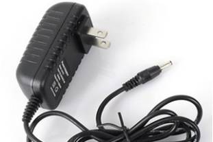

案例4 某适配器已使用两年。
分析:......
