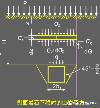

2.太沙基理论
由于岩体一般总是有一定的裂隙节理,又由于洞室开挖施工的影响,其围岩不可能是一个非常完整的整体,而太沙基理论中假定岩石为散粒体,并具有一定的凝聚力,所以用这一理论计算松动山岩压力有时也可以得到较好的效果。
假设洞室侧面的岩石比较稳定,没有形成图片的破裂面。洞室开挖后,其上方的岩体有趋向下沉,形成垂直滑动面AA'和BB'。这两个滑动面上的抗剪强度为:
岩石的容重为图片 ,地面上作用着强度为p的均布荷载。在地表以下任何深度处的垂直应力为图片 ,而相应的水平应力为
式中:K0为岩石的侧压力系数。
图10-1 太沙基理论计算山岩压力
现在表面以下z深度处,在AA'BB'岩柱中取厚度为dz的薄层进行分析。薄层的重量等于图片 (以垂直图形平面的单位长度计)。在这薄层上作用的力如右图形所示。作用在薄层上的垂直力之和等于零。根据这个条件,可以写出下列方程式。
图片经过整理后,得:
解这个微分方程式,并考虑到边界条件:当z=0时,图片 ,最后得:
令上式中的z=H,即得到洞室顶面的垂直山岩压力q为
这个公式对深埋洞室和浅埋洞室都适用。当洞室为深埋时,可令图片 ,得到
当c=0时,有
图10-2 侧面岩石不稳时的山岩压力
对于洞室侧面岩石不稳定的情况也可用类似方法来求山岩压力。这时,洞室侧面从底面起就产生了一个与铅垂线成图片 角的滑裂面,见右图。侧墙受到水平侧向压力的作用。垂直压力计算公式的推导与上述过程相同,只要将以上各式中的b1以b2代替即可。
这时,
当图片
当c=0时
