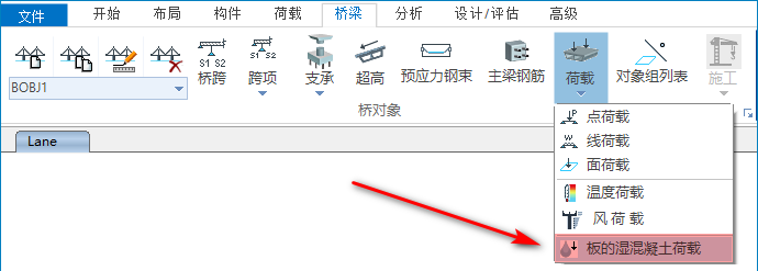

问题描述:
在【桥梁】选项卡荷载一栏中,有一项为板的湿混凝土荷载,该类荷载的作用是什么,如何定义?
解答:
混凝土板的湿重用于模拟I型钢梁、U型钢梁组合梁桥和预制混凝土I型梁组合梁桥在施工阶段现浇混凝土板浇筑时的湿重。在使用 Slab混凝土板湿重 进行分阶段施工时,需要执行两项操作:
  • Pour Concrete( 浇筑混凝土):该操作会在组合梁中的支撑梁顶部施加于等效载荷,用于模拟现浇主梁的重力。等效荷载的大小于混凝土板的重量相等。此时,板没有任何刚度。对于带有悬挑的现浇混凝土板,程序将自动计算由于悬臂段引起的等效扭矩,并施加于下侧撑梁上。
  • Remove Forms(移除支架):该操作将从梁上移除等效载荷,同时根据混凝土面板的真实刚度和重量,将其添加于结构。
需要注意的是,施工阶段激活板的湿混凝土荷载时,软件不仅可以考虑混凝土板的自重,还可以考虑在施工过程中的其他荷载。板的湿混凝土荷载定义窗口如下图所示:
