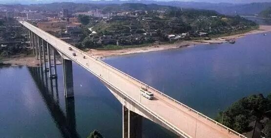

钢筋混凝土及预应力混凝土悬臂梁桥、T型刚构的常见缺陷与一般混凝土桥梁结构的常见缺陷相同,有表层缺陷和内部缺陷两大类。
经常检查、定期检查及特殊检查时,应针对一些常见缺陷进行观察测试。
一、观察测试要点
悬臂梁容易产生裂缝和损伤的部位
1.1.受拉区易产生裂缝。其受拉区主要是支座上方及其附近的梁顶面、中性轴以上的腹板。
1.2梁的横隔板可能因扭转产生裂缝。
1.3简支挂孔梁跨中及其附近区段易产生受拉裂缝,支座处梁体易产生斜裂缝。
1.4悬臂梁端部的支承简支挂孔梁的牛腿,顶面因局部应力集中易产生裂缝,两侧面则易产生斜裂缝。
1.5悬臂梁端部与简支挂孔梁端部之间,由于混凝土收缩徐变和施工误差等原因,容易形成折角,桥面不平顺,造成车辆冲击颠簸,使伸缩缝乃至梁端局部混凝土损坏。
1.6检测悬臂梁跨中、悬臂端部及简支挂孔梁跨中挠度、整体线形及标高的变化,有异样变化或承载力不足时,应了解和分析原因,进行处理。
1.7须保持箱梁泄水孔道畅通,以免箱梁体内长期积水造成混凝土侵蚀和钢筋锈蚀。
1.8应保持箱梁内通风,减少因箱体内外温差过大可能引起的裂缝。

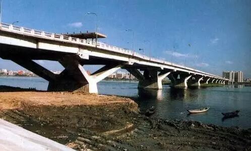

二、T型刚构容易产生裂缝和损伤的部位
2.1受拉区易产生裂缝。其受拉区主要是各墩(柱)梁固结区段及其附近的梁顶板、中性轴以上的腹板;与梁固结墩(柱)的顶部(约3~5m范围内);简支挂梁的跨中及其附近区段的底板、中性轴以下的腹板等。
2.2应注意观察墩(柱)梁固结区段内梁的横隔板有无裂缝及其他缺陷发生。
2.3T构悬臂端部支撑挂梁的牛腿,顶面因局部应力集中易产生裂缝,两侧面则易产生斜裂缝。
2.4T构悬臂端部与挂孔端部之间,由于混凝土收缩徐变和施工误差等原因,容易形成折角,桥面不平顺,造成车辆冲击颠簸,使伸缩缝乃至梁端局部混凝土损坏。
2.5检测T构悬臂端部和挂孔梁跨中挠度、整体线形及标高的变化,有异样变化或承载力不足时,应了解和分析原因,进行处理。
2.6像前面已指出的那样,如果是箱形梁则应保持箱内通风,减少因箱体内外温度差过大可能引起的裂缝;须保持箱梁泄水孔道畅通,以免箱梁体内长期积水造成混凝土侵蚀和钢筋锈蚀。
2.7简支挂梁之钢活动支座的滚轴容易移至极限位置(抵靠住支承垫板上的限位卡板),影响挂梁与T构悬臂端的相对移动,增加不必要的附加外力。此现象应引起足够注意,并设法复位。
