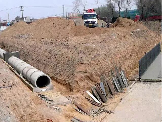

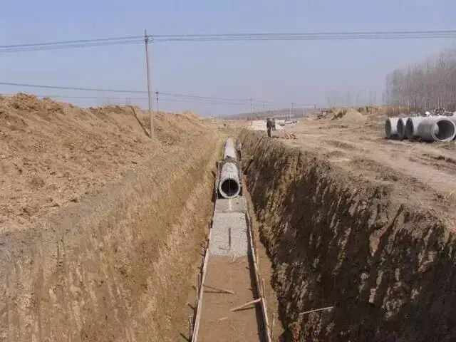

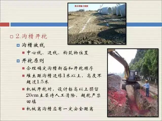

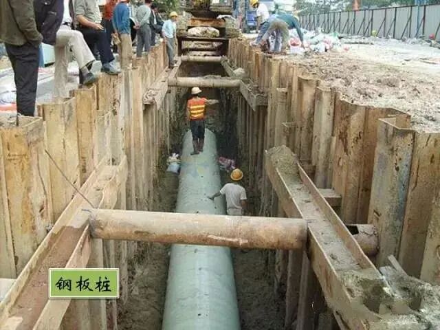

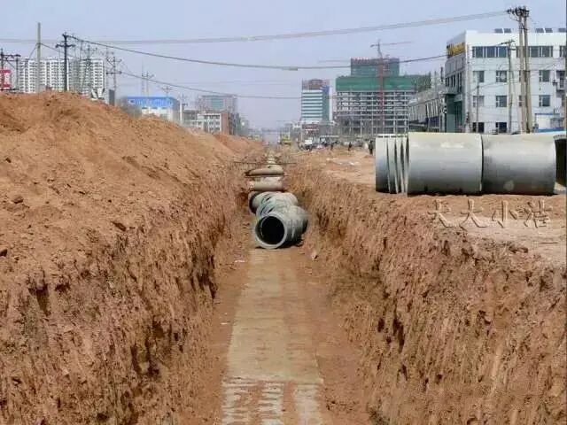

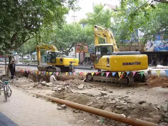

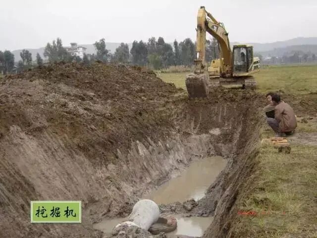

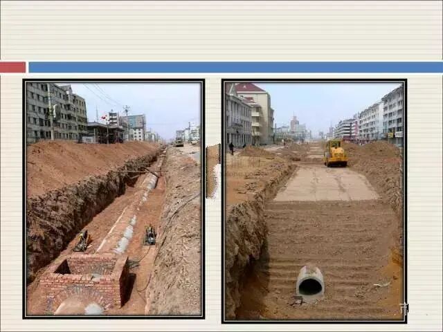

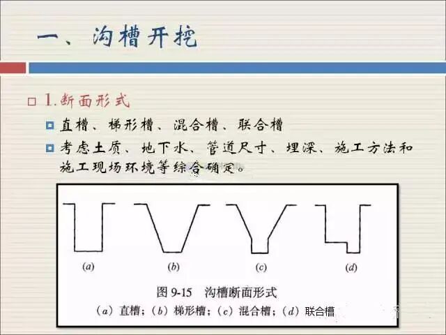

一、沟槽开挖
1.断面形式
直槽、梯形槽、混合槽、联合槽
考虑土质、地下水、管道尺寸、埋深、施工方法和施工现成环境等综合确定。
