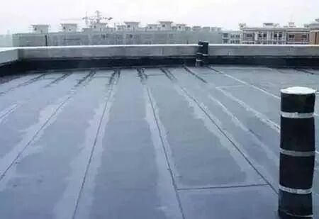

SBS防水卷材是屋面防水应用较为广泛的一种材料,它有哪些优势呢?小编带大家了解一下,SBS防水卷材应用于屋面防水工程的优势。
首先,这款SBS防水卷材中含有矿物粒,提升了卷材的强度和耐磨性能。其次,这款SBS防水卷材延伸率大,不会因基层形变的外力影响到防水效果。而且,这款SBS防水卷材采用了优质弹性体(SBS)改性剂,改善了材料温度的敏感性,高温环境下材料不易流淌,低温环境下材料也不易开裂,适用温度范围广,适应性更强。最后,这款SBS防水卷材熔点低,施工时更易出油,有效降低加热温度,减少气体排放。
作为大家耳熟能详的防水材料,SBS防水卷材在防水领域发挥着极其重要的作用,同样作为屋面防水应用最广泛的材料,它又有哪些优势呢?
热熔法施工卷材自身的沥青在热状态下粘结,粘结强度高且耐久,完全可以将边缘封闭,从而保证接缝的密封,形成一个完整的不透水的卷材防水层。
改性沥青的性质赋予了它高温不流淌、低温不脆裂、韧性强、弹性好、抗腐蚀、耐老化、抗拉强度高、延伸率大等特性。即使在-30℃下仍能保持功能,冷热地区均适用,尤其用于寒冷地区。
SBS防水卷材的应用面也是相当广泛:各种工业与民用建筑屋面工程的防水、防潮以及室内游泳池、消防水池等的构筑的防水等均适用。
在防水行业中有句俗话“三分材料七分施工”不是无的放矢。对于热熔施工的卷材来说施工更是相当重要的一部分,所以在使用好的材料的同时施工更要着重把握。SBS防水卷材的特性赋予了它较广的施工范围、我们的建筑防水更是离不开它。
