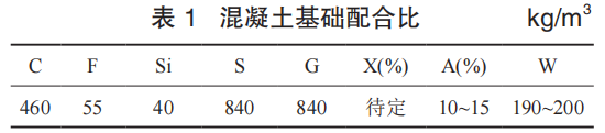

2.2.4  水下不分散混凝土的基准配合比
混凝土配合比依据 JGJ 55—2011《普通混凝土配合比设计规程》、JGJ/T 283—2012《自密实混凝土应用技术规程》、GB/T 50476—2019《混凝土结构耐久性设计规范》进行设计。水胶比的选择应同时满足混凝土强度和耐久性、自密实性要求。按照 JGJ/T 283—2012《自密实混凝土应用技术规程》中的 5.2 节计算,要求水胶比宜低于 0.40。
胶凝材料用量根据经验选 540~580kg/m3,胶凝材料组成根据混凝土所要求的工作性、强度、耐久性及其它性能选取,同时满足施工环境的要求。水胶比、胶凝材料用量、用水量由试验确定,单方用水量宜为 190~200kg/m3。砂率由试验确定。通大量的试验,最终得到基础配合比,见表 1。
说明:絮凝剂厂家推荐絮凝剂单方用量宜为胶材总量的 1%~3%,絮凝剂的不同品种及用量,会直接影响用水量及外加剂用量,所以在确定基础配合比时外加剂用量及用水量不确定。

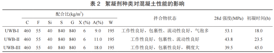

3.1  水下不分散混凝土絮凝剂种类的确定
使用不同种类的絮凝剂,并对比其对混凝土性能的影响,结果见表2。
UWB-I 型絮凝剂所引起的气泡,通过外加剂无法消除,故不适用。UWB-III 稠度大,不利于施工,不适用。综合考虑,选择 UWB-II 型絮凝剂。

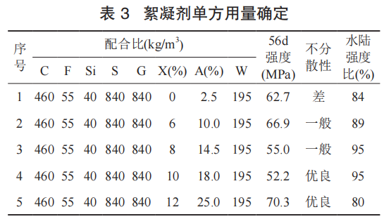

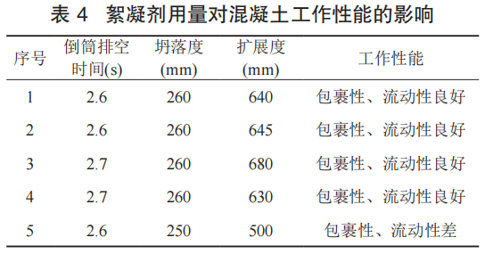

3.2  水下不分散混凝土絮凝剂单方用量确定
分别加入 0、6%、8%、10%、12%的 UWB-II 型絮凝剂,确定絮凝剂用量。混凝土的配合比及性能试验结果见表 3 和表 4。

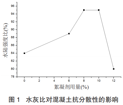

(1)絮凝剂掺量对混凝土抗分散性的影响
图 1 所示的是水灰比对混凝土抗分散性的影响情况(A1、A2、A3、A4 和 A5 试件)。可以看出,絮凝剂的掺量越大,其水泥流失量越少,水下抗分散性越好,强度越高。这是因为,水胶比越小,且在加入了一定量的水下抗分散剂后,使粉料的黏度增大、增大与浆体与骨料之间的粘接力,既可以防止拌合物离析,又可以在早期养护防止水分过分流失,有利于水泥水化,从而能够提高混凝土的密实度,但是掺量有着极限值,掺量在 6%~10% 较为合适。
由表 3、4 可知,絮凝剂用量增加,会影响混凝土的不分散性及水陆强度比。6%~10% 絮凝剂的用量就可以满足施工需要。10% 絮凝剂用量最佳,但应调整外加剂,使其单方用量下降。
