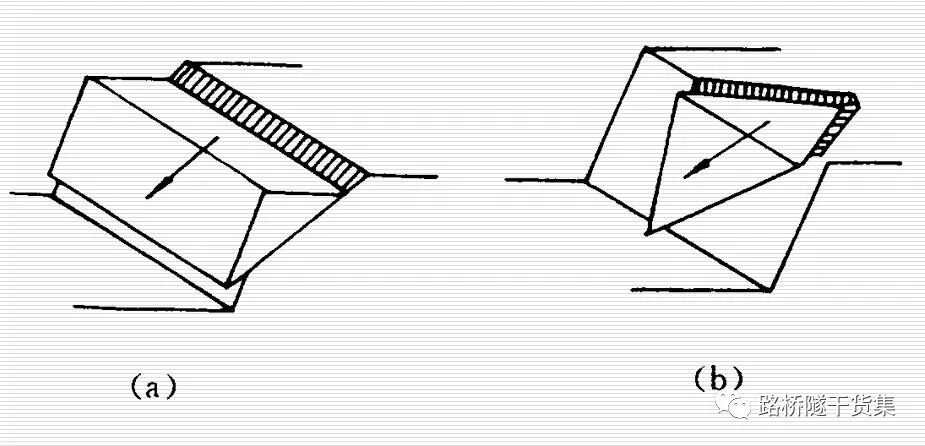

2  边坡破坏类型
边坡破坏类型,主要是受岩体的工程地质条件特别是岩体结构面的控制。常见的破坏形式有以下四种:
平面破坏
边坡沿一主要结构面如层面、节理、断层或层间错动面发生滑动(下图a)。边坡中如有一组结构面与边坡倾向相近,且其倾角小于边坡角而大于其摩擦角时,容易发生这类破坏。
楔体破坏
一般发生在边坡中有两组结构面与边坡斜交,且相互交成楔形休。当两结构面的组合交线倾向与边坡倾向相近,倾角小于坡面角而大于其摩擦角时,容易发生这类破坏(下图 b)。坚硬岩体中露天矿台阶大多是以这种形式破坏的。

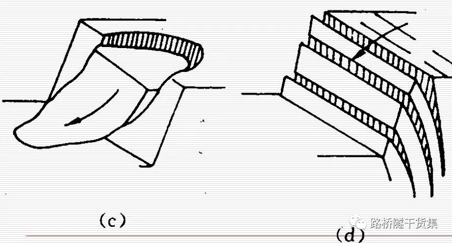

圆弧形破坏
滑动面为圆弧形。土体滑坡一般是此种形式,散体结构岩体或坡高很大的碎裂岩体边坡也可以此种形式破坏(下图c)。
以上三种形式破坏的机理主要是剪切破坏。
倾倒破坏
当岩体中结构面或层面很陡时,岩体发生倾倒破坏(下图d)。其破坏机理与以上三种不同,它是在重力作用下岩块向外向下弯曲塌落。
