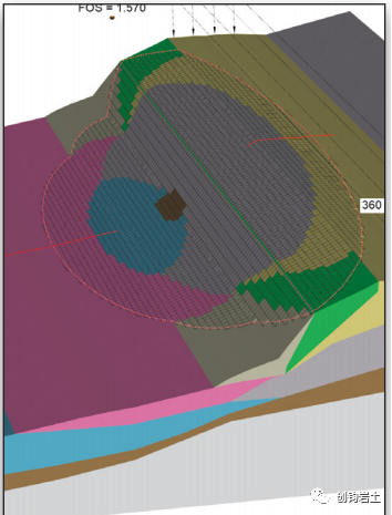

       除了上述方法外,随着BIM技术在工程全过程中的应用逐渐深入,设计和施工单位在水利水电、铁路、公路、矿山等工程项目动工前,会提前利用岩土工程有限元分析软件Soilvision进行坡面稳定性、地下水流、应力/变形、饱和/非饱和土壤和耦合过程的三维概念设计和分析,以解决边坡稳定性和其他岩土问题。
除了上述分析功能外,SoilVision还有许多强大的功能,下面,我们一起详细了解下SoilVision的具体功能。
SoilVision是一款岩土工程和地质环境分析软件包,提供了二维和三维岩土工程的全面解决方案,是行业领先的知名极限平衡边坡稳定分析软件,可以用以分析各种简单或复杂的岩土问题。
SoilVision可通过在土堤、露天矿坑、河堤、路堤和防洪堤的土壤和岩石坡面稳定性方面对土壤结构执行数字建模和分析,解决复杂问题。SoilVision既用于基本设计,也用于高级非饱和分析,广泛用于在采矿行业中进行大型土壤结构工程的设计和评估。

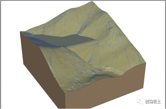

SVDESIGNER (复杂三维地址建模及可视化软件)
SVSoil  (岩土参数数据库)

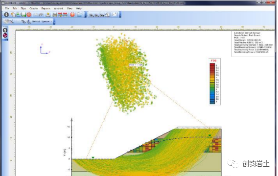

SVSlope  (二维/三维边坡稳定性分析)

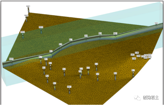

SVFlux  (一维/二维/三维地下水饱和—非饱和渗流分析)
SvSolid  (一维/二维/三维应力场分析)
SvHeat  (一维/二维/三维温度场分析)
SvChem  (一维/二维/三维污染物运移分析)
SvAir  (二维/三维水气两相流分析)

1.三维的数值模拟解决方案
简单的二维模型并不能完全反映三维模型下的各类问题,如区域内的渗流问题、路堤问题。特别是中国区用户,很多大型的工程需要用到三维模型,更为直观,也更有说服力。
2.先进的边坡稳定性分析功能

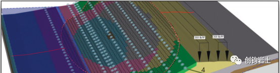

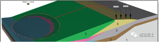

使用SVSLOPE软件,用户可以更完整的分析各类边坡稳定性方面遇到的问题,确定性分析、概率分析以及基于应力条件下的极限平衡分析。
新增护道稳定性分析
排水沟、微型桩和锚的稳定性分析

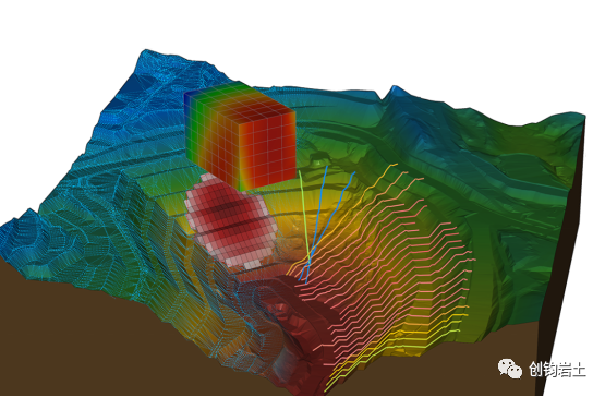

4.三维岩土工程问题分析、可视化及二维切片功能
SVDESIGNER能够帮助用户快速的建立复杂的三维几何模型;二维的切片功能可以让用户快捷的从模型中提取二维切片用于SVFLUX分析。

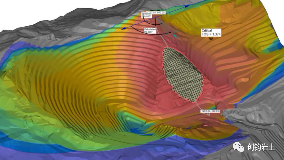

? 世界领先的三维极限平衡稳定分析

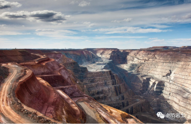

? 矿业

基于三维非饱和渗流计算的边坡稳定性分析
