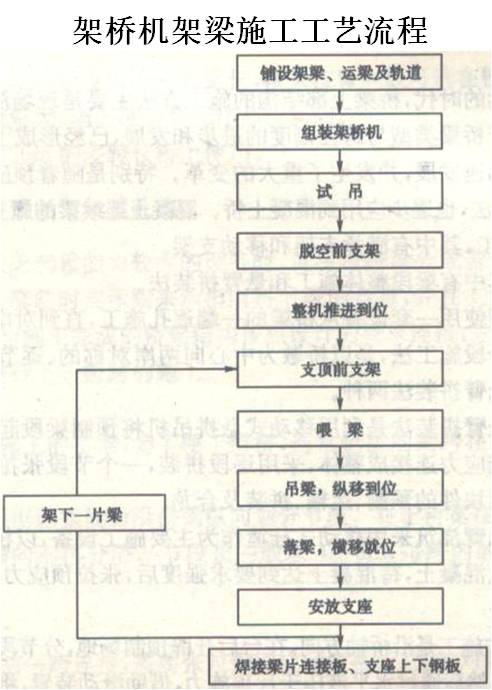

2.预制安装法
预制安装法是指把提前做好的预制梁运输到施工现场,采用一定的架设方法进行安装、搭设。
施工过程:简支梁预制、运输和安装搭设三部分。
主要特点:

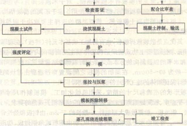

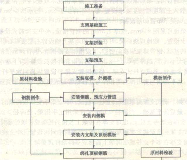

二、混凝土简支梁制造工艺流程
预制安装法制造混凝土简支梁工艺简单,混凝土简支梁的制造在工厂或者距建桥桥址不远的场地上完成。待梁体制造完成并达到规定强度要求对运往桥址处进行架设即可。
就地现浇法制造混凝土简支梁的工艺则复杂一些,制梁工艺流程如图:

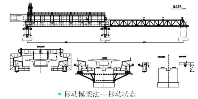

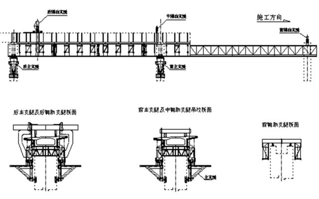

(2)梁式支架
梁式支架由承重梁、立柱等组成。承重梁承受模板传来的荷载,承重梁将荷载传给立柱,最后传至基础。当跨径<10m时可采用工字钢,当跨径>20m时一般采用钢桁架。梁可支撑在墩旁支柱上,也可支撑在桥墩上预留的托架或桥墩处临时设置的横梁上。
(3)梁柱式支架
当梁式支架跨度比较大时,在跨的中间再设置几个立柱,它可在大跨径的桥上使用,梁支撑在多个立柱或临时墩上而形成多跨梁柱式支架。

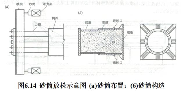

δ22为卸架设备的压缩变形,一般20t压力砂筒为4mm,40t压力砂筒为6mm,未预先压实的为10mm。

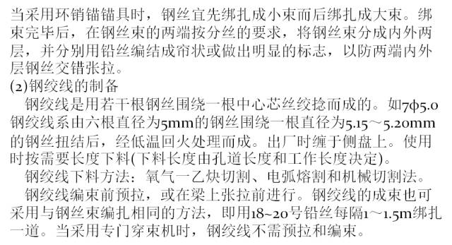

(1)高强钢丝束的制备
钢丝束制作包括:下料和编束工作。
高强碳素钢丝都是盘圆,盘径小于1.5m,下料前应先调直。
在厂内先经矫直回火处理且盘径为1.7m的高强钢丝,则不必调直就可下料。局部波弯时,可用木锤调直后下料。下料前抽样试验钢丝的力学性能,测量钢丝的圆度。直径为5mm的钢丝,容许偏差为+0.8mm和-0.4mm。
钢丝调直:将钢丝从盘架上引出,经过调直机,用绞车牵引前进。钢丝调直机开动旋转时,在其内通过的钢丝受到反复的超过其弹限的弯曲变形而被调直。调直后将钢丝成直线存放,如果须将钢丝盘起来存放时,其盘架的直径应不小于钢丝直径的400倍,否则钢丝将发生塑性变形而又弯曲。
钢丝下料:钢丝下料长度为:L=L0+L1
式中:L0—构件混凝土预留孔道长度;
         L1—固定端和张拉端(或两个张拉端)所需要的长度。
当构件的两端均采用锥形锚具、双作用或三作用千斤顶张拉钢丝时,其工作长度一般可取140~160mm。当采用其他类型锚具及张拉设备时,应根据实际需要计算钢丝的工作长度。
采用锥形螺杆锚具和墩头锚具的钢丝束,应保证每根钢丝下料长度相等,要求钢丝在控制应力状态下切断下料,控制应力为300MPa。因此,直径为5mm的钢丝都在6.0kN拉力下切断。

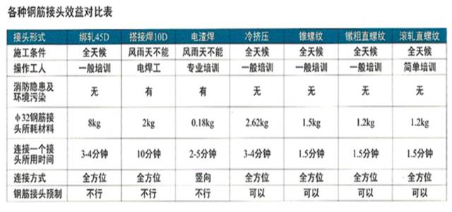

二、钢筋的连接
钢筋连接有三种常见的连接方法:绑扎连接、焊接连接和机械连接。
1.绑扎连接
绑扎连接是钢筋连接的主要手段之一。
绑扎时钢筋交叉点用铁丝扎牢;
板和墙的钢筋网,除外围两行钢筋的相交点全部扎牢外,中间部分交叉点可相隔交错扎牢,保证受力钢筋位置不产生偏移;梁和柱的箍筋应与受力钢筋垂直设置,弯钩叠合处沿受力钢筋方向错开设置。受拉钢筋和受压钢筋接头的搭接位置和搭接长度,应符合施工及验收规范的规定。
2.焊接连接
钢筋焊接有6种方法:
(1)电阻点焊
电阻点焊是将两钢筋安放成交叉叠接形式,压紧于两电极之间,利用电阻热熔化母材金属,加压形成焊点的一种压焊方法。
钢筋焊接骨架和焊接网,电阻点焊制作,点焊代替绑扎,以提高生产率、骨架和网的刚度以及钢筋(钢丝)的设计计算强度。
(2)闪光对焊
闪光对焊,又分加预热闪光对焊和不加预热的连续闪光对焊,是将两钢筋安放成对接形式,利用焊接电流通过两钢筋接触点产生塑性区及均匀的液体金属层,迅速施加顶锻力完成的一种压焊方法。
这种方法具有生产效益高、操作方便、节约能源、节约钢材、接头受力性能好、焊接质量高等很多优点,救钢筋的对接连接宜优先采用闪光对焊。钢筋对焊完毕,应对接头进行外观检查,并按批切取部分接头进行机械性能试验。
(3)电弧焊
将一根导线接在被焊钢筋上,另一根导线接在夹有焊条的焊钳上。将接触焊件接通电流,立即将焊条提起2~3mm,产生电弧,电弧温度高达4 000℃,将焊条和钢筋熔化并汇合成一条焊缝接头。
这种方法具有轻便、灵活的特点,可用于平、立、横、仰全位置焊接,适用于构件厂内,也适用于施工现场;可用于钢筋与钢筋,以及钢筋与钢板、型钢的焊接。焊接完后,需要对接头作外观检查和机械性能试验,以保证施工搭接质量。
(4)电渣压力焊
电渣压力焊是将两钢筋安放成竖向对接形式,利用焊接电流通过两钢筋端面间隙,在焊剂层下形成电弧过程和电渣过程,产生电弧热和电阻热,熔化钢筋、加压完成的一种焊接方法。
这种方法操作方便、效率高,主要用于柱、墙、烟囱、水坝等现浇钢筋混凝土结构(建筑物、构筑物)中竖向或斜向(倾斜度在4:1范国内)受力钢筋的连接。焊接完后,需要对接头作外观检查和拉伸试验。
(5)气压焊
采用氧炔焰或氢氧焰将两钢筋对接处进行加热,使其达到一定温度,加压完成的方法称为气压焊。
这种方法设备轻便,可进行钢筋在水平位置、垂直位置、倾斜位置等全位置焊接。
(6)埋弧压力焊
埋弧压力焊是将钢筋与钢板安放成T形,利用焊接电流通过,在焊剂层下产生电弧,形成熔池,加压完成的一种压焊方法。该方法生产效率高,质量好,适用于各种预埋件T形接头钢筋与钢板的焊接,预制厂大批量生产时,经济效益尤为显著。
3.机械连接
钢筋的机械连接方式主要有以下几种:
(1)套筒挤压连接
套筒挤压连接的连接方法是通过挤压力使钢套筒塑性变形,从而与带肋钢筋紧密咬台连接在一起。其主要有径向挤压连接和轴向挤压连接两种形式。对于轴向挤压连接,因为现场施工不方便以及接头质量不稳定,没有得到推广;而径向挤压连接技术,连接接头得到了大面积推广使用。现在工程中使用的套筒挤压连接接头,都是径向挤压连接。由于其优良的质量,套筒挤压连接接头在我国从20世纪90年代初至今被广泛应用于建筑工程中。
对于挤压接头,应提供有效的形式检验报告,并且做工艺检查,以及相关的质量检查与检验。
(2)锥螺纹连接
通过钢筋端头特制的锥形螺纹和钢筋锥形螺纹咬台而成钢筋连接的方法叫锥螺纹连接。
优点:克服了套筒挤压连接技术存在的不足,工期短,无需大的连接机具。
缺点:由于加工螺纹而削弱了母材的横截面积,降低了接头强度,一般只能达到母材实际抗拉强度的85%~95%,质量不够稳定。
对于连接时,使用的力矩值,应符合有关要求。对于质量检验和施工安装用的力矩值应分开使用,不得混用。在连接后,需对连接处做连接质量检验,对于不合格的接头应进行补强。
(3)直螺纹连接
等强度直螺纹连接方式质量稳定可靠,连接强度高,可与套筒挤压连接接头相媲美,而且叉具有锥螺纹接头施工方便、速度快的特点,因此,直螺纹连接技术的出现给钢筋连接技术带来了质的飞跃。
目前我国直螺纹连接技术呈现出百花齐放的景象,出现了多种直螺纹连接形式。直螺纹连接接头主要有镦粗直螺纹连接接头和滚压直螺纹连接接头。这两种工艺采用不同的加工方式,增强钢筋端头螺纹的承载能力,达到接头与钢筋母材等强的目的。

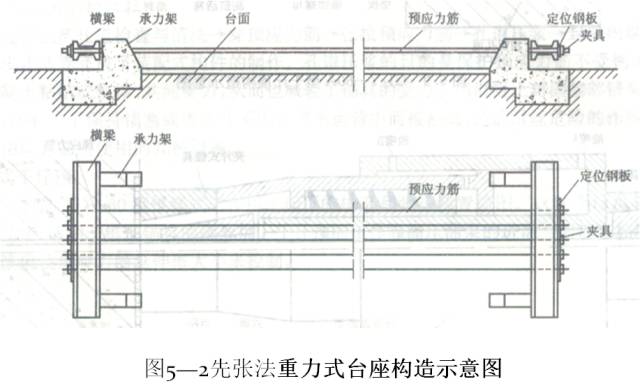

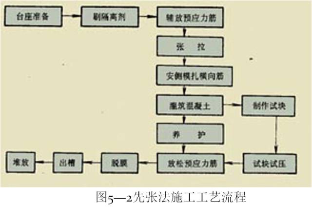

一、先张法施工工艺
先张法是在预制混凝土构件时,先在台座上张拉力筋,然后支模板浇筑混凝土,待混凝土达到一定的强度后,放松钢筋,一般适用于预制小型构件。先张法的基本工序主要有:张拉台座(台车)布置、力筋制作、力筋张拉、灌注混凝土等。其工艺流程如图5 -2所示。
1.预应力钢筋的张拉
先张法梁的预应力筋是台座(台车)上进行张拉的。进行张拉施工时通常采用一端张拉,另一端在张拉前要设置好固定装置或安放好预应力筋的放松装置,对于跨度较大的构件采用两端张拉。当分批张拉时,应注意要对称张拉,并且通过计算设计保持张拉后各预应力筋的应力一致。
先张法张拉力筋时,为弥补预应力损失,通常可以根据预应力筋的类型不同,采用不同的张拉程序,以确保施工后的力筋应力与设计值一致。
(1)粗钢筋:0一初应力(10%σk)一105%σk一90%σk—σk
(2)高强钢丝或钢绞线:0一(初应力)一105%σk一0—σk
σk为张拉控制应力(包括预应力损失值),在张拉过程中应采用油压表应力值与预应力束(筋)的延伸量两个参数对预应力的大小进行双控。由于目前在预应力钢绞线中广泛采用OVM锚具,一旦张拉至105%σk后回油就自行锚固,所以施工中一般采用张拉至103%σk。

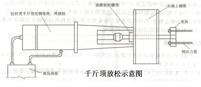

2.预应力钢筋的放松
当混凝土强度达到设计规定的数值(一般不小于混凝土标准强度的75%)后,才可以放松预应力钢筋。防止过早放松预应力钢筋,导致预应力损失增大。一般,预应力钢筋放松应根据配筋情况和数量,选用正确的方法和顺序,否则易引起构件的翘曲、开裂和断筋现象。
钢筋放松方法一般采用砂轮锯或切断机。对于配筋多的钢筋混凝土构件,要防止最后几根钢丝由于承受过大的拉力而突然断裂而使构件端部开裂,影响结构的使用性能。钢筋放松也可采用乙炔氧气切割,但应采取措施防止烧坏钢筋端部。
对于采用温热养护的预应力混凝土构件,宜在温热时放松预应力筋,而不宜降温后再放松。

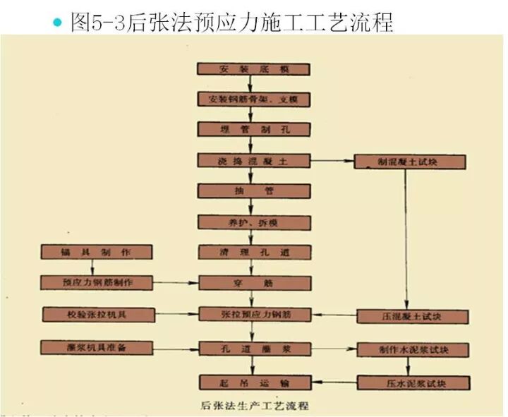

二、后张法施工工艺
后张法是指先灌注混凝土构件,在构件中预留孔道,待构件达到一定强度后,穿入力筋并用张拉设备张拉力筋、施加预应力。其不需要专门的台座,直接在构件上张拉,因此广泛使用。
主要工序为:
孔道形成、预应力钢索的张拉,孔道压浆封锚等。

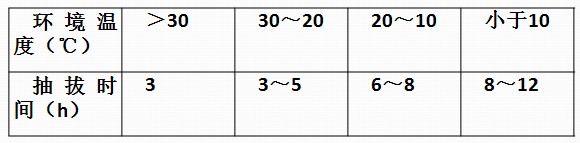

制孔器的抽拔时间直接影响到成孔的质量,如果抽拔过早,则混凝土容易塌陷而堵塞孔遭;如果抽拔过迟,则可能会拔断胶管。因此,合理的抽拔时间是在混凝土初凝之后与终凝之前,一般以混凝土抗压强度达到4~8MPa为宜。
制孔器的抽拔时间可按下式估计:H=式中:H—指混凝土灌注完毕至抽拔制孔器的时间(h);
T—预制梁体所处的环境温度,或蒸汽养护的平均温度。
在工程中,尚可以按照表5—1选择抽拔时间。
抽拔制孔器的时闻
在抽拔前应先充分做好各项准备工作,以免中途发生障碍而延迟抽拔时间,造成抽拔的困难。抽拨顺序一般为:先抽芯棒,后拔胶管}先拔下层胶管,后拔上层胶管;先援早灌注的半根梁,后拔晚灌注的半根梁。

3.孔道压浆和封锚
预应力筋张拉完成后.应利用难浆泵将水泥浆压灌到预应力筋孔道中去,其作用如下:
(1)保护预应力筋,以免锈蚀。
(2)使预应力筋与构件馄凝土有效的黏结,以控制超载时裂缝的间距与宽度.并减轻梁端锚具的负荷状况。因此,对孔道灌浆的质量应十分重视。
孔道灌浆的顺序应先下后上。曲线孔道灌浆宜由最低点注入水泥浆,至最高点排气孔排尽空气并溢出浓浆为止。
孔道灌浆的主要步骤如下:
孔道准备:所有管道均应设压浆孔,在最高点设排气孔,如果有需要,也可以在最低点设排水孔,最小直径为20mm,。在灌浆前应用压力水冲洗孔道,一方面润湿管壁,保证水泥浆流动正常,另一方面检查灌浆孔、排气孔是否正常。对于可能有的油朽,可采用对预应力筋和管道无腐蚀作用的中性洗涤剂或皂液.用水稀释后冲洗,并且在冲洗后,适用不含油的压缩空气将孔道内的所有给永吹出。
孔道灌浆:
压浆时,应先压注下层孔道,应缓慢、均匀地进行,不得中断。在开动灌浆泵注入压力水泥浆,从近至远逐个检查出浆口,待出浓浆后逐一封闭,在关闭最后一个出浆口时,继续加压至0.5~0.6MPa,并持续2min,最后封闭进浆孔截门,待水泥浆凝固后,再拆卸连接接头,及时清理。压浆时应使用活塞式压浆泵,不得使用压缩空气。
低温灌浆:
在压浆过程中和压浆后48h内,温度不应小于5℃,否则要采用保温措施,即掺人一定量防冻剂或者用温水拌和水泥浆,并且将梁体保温。梁体应选用木模做底模、侧模,待水泥浆强度上升后,再拆除模板。
对于压浆不实的孔口,应及时处理和纠正。
孔道压浆后,将梁端用水冲净,并将混凝土凿毛,设置钢筋网浇筑封锚混凝土:封锚混凝土的灌注程序如下:
(1)按设计要求绑扎端部钢筋网。为固定钢筋网的位置,可将部分箍筋点焊在支承垫板上。
(2)妥善固定封锚模板,以免在灌注混凝土时模板走动而影响梁长。立模后,校核梁体全长,其长度应符合允差标准规定。
(3)拌制封锚混凝土时,其配合比及强度要求应与梁体混凝土完全相同,不得降低。
(4)灌注封锚混凝土时,要仔细操作并认真插捣,务必使锚具处的混凝土密实。
(5)静置1~2h后。带模浇水养护。脱模后仍应继续浇水养护,常温下一般的养护时间为7d。冬季气温低于5℃时不得麓水,同时还应采取保温措旖,以防冻害。

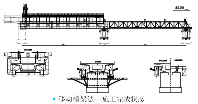

逐孔施工法:
移动模架法和移动支架法。
(1)移动模架法包括:
可移动的钢支架(桁架或箱梁)
制梁机组(包括模板、灌注棚、张锚设备及有关机具)
长度约为桥跨的1.5~2.5倍。
模板移动。
移动模架法最早由联邦德国施特拉巴克公司用于公路桥梁施工,我国首次应用于公路桥梁施工是福建厦门的高集海峡大桥(连续梁桥),随后在我国的桥梁建设中,得到广泛地运用。
移动模架法在模架前移时,将后支腿搁置在制成的梁上移动,中间及前支腿交替支承在前方桥墩上。优点是机械化施工程度较高,浇制一孔30~60m的预应力混凝土梁只要10~20d。但模架的体积庞大,价格昂贵,故仅适用于桥位较高、桥梁外形大致相同的连续多跨长桥或高架桥。

1.联合架桥机架梁
 适合于架设中、小跨径的多跨简支梁桥。
 优点:不受水深和墩高的影响,在作业过程中不阻塞通航。
 联合架桥机由一根两跨长的钢导梁、两套门式吊机和一个托架(又称蝴蝶架)三部分组成,导梁顶面铺设运梁平车和托架行走的轨道。门式吊车顶横梁上设有吊梁用的行走小车,为了不影响架梁的净空位置,其立柱底部还可做成在横向内倾斜的小斜腿,这样的吊车俗称拐脚龙门架。
?架桥机主要由两根分离布置的安装梁、两根起重横梁和可伸缩的钢支腿三部分组成。安装梁用四片钢桁架或贝雷桁架拼组而成,下设移梁平车,可沿铺在已架设梁顶面的轨道行走。?两根型钢组成的起重横梁支承在能沿安装梁顶面轨道行走的平车上,横梁上设有不带复式滑车的起重小车。采用闸门式架桥机时的架梁步骤与用联合架桥机架梁时的操作步骤基本相同。?用架桥机架梁适用于孔数多、桥较长、梁较长的桥梁。对于高空架梁法还可采用自行式吊车桥上架梁,吊车直接开到桥上吊梁就位,但此法必须核算吊车通行和架梁工作时已架桥孔主梁的承载能力。
