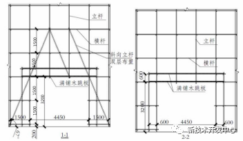

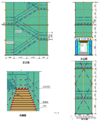

2.5.1  脚手架出入口及上人斜道设计
为了方便人员及材料进出,各施工区在合适位置搭设4500×3200mm高的入口通道,入口通道四周应满挂绿色密目网,为了方便工人上下通行,每个楼栋用钢管设置一道斜向爬梯,各施工区入口通道及斜向爬梯平面定位如下图所示。
  上人斜道宽不小于1m,两侧及平台外围均设置1.2m和0.6m高的双道防护栏杆及200mm挡脚板,采用双钢管进行搭设。入口通道顶部设计600mm双层硬防护平台,平台满铺木跳板。具体做法如下图所示。
出入口通道平面做法大样图
入口通道立面布置大样图

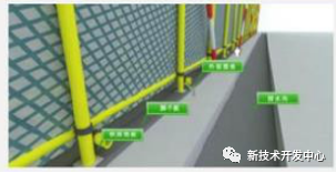

2.5.3  脚手板、挡脚板铺设
   1  木脚手板厚度不小于50mm,宽度不小于200mm两端各设置直径不小于 4mm 的镀锌钢丝箍两道。
   2  作业层脚手板应铺满、铺稳、铺实,脚手板的铺设应采用对接平铺或搭接铺设,脚手板对接平铺时,接头处必须设两根横向水平杆,脚手板外伸长应取130~150mm,两块脚手板外伸长度的和不应大于300mm,脚手板搭接铺设时,接头必须支在横向水平杆上,搭接长度不应小于200mm,其伸出横向水平杆的长度不应小于100mm。
    3  手片须用12-14#铅丝双股并联绑扎,不少于4点,要求绑扎牢固,交接处平整,铺设时要选用完好无损的脚手片,发现有破损的要及时更换。
在拐角、斜道平台口处的脚手板,应与横向水平杆可靠连接,防止滑动;
    4  操作层外侧必须设置不低于180mm挡脚板,每六步沿跨一圈刷红白颜色警示漆或贴成品条。
    5  横杆露出架体外立面长度为不小于100mm,长度尽量统一。
    6  脚手架钢管表面涂刷黄色油漆,剪刀撑和警示带表面涂刷红白警示带,转角处三根立杆刷红白警示。
脚手架外立面效果示意图
