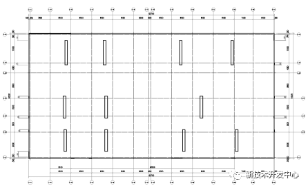

膨胀加强带优化区域
设备基础部分改为膨胀加强带位置示意图

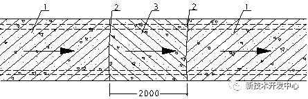

本工程膨胀加强带采用连续浇筑式;《补偿收缩混凝土应用技术规程》JGJ/T178-2009规定。膨胀加强带浇筑方法如下:
1- 补偿收缩混凝土;2-密孔铁丝网;3-膨胀加强带混凝土
连续式膨胀加强带示意图

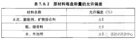

膨胀加强带混凝土在预拌混凝土厂生产,补偿收缩混凝的各种原材料应采用专用计量设备进行准确计量。计量设备应定期校验,使用前应进行零点校核。原材料每盘称量的允许偏差应符合下表,规定:

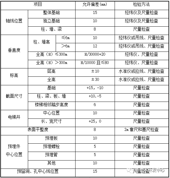

 现浇结构位置和尺寸允许偏差和检验方法表
