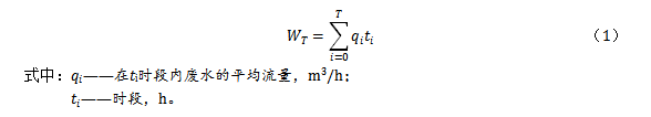

1、调蓄池计算
注:水量调节池计算方法同给水工程中清水池调节容积的计算方法完全相同(累差法)。

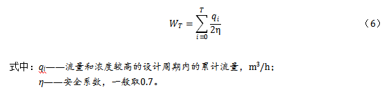

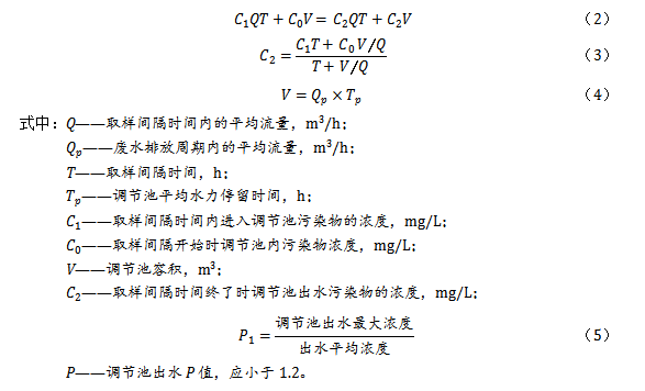

2、水质调节池
3、穿孔导流槽式水质调节池

均质调节池的类型及要求有哪些?
一般工业企业排出的废水,水质、水量、酸碱度或温度等指标往往会随排水时间而大幅度波动,这种变化对污水处理设施的运行,特别是生物处理设施正常发挥其净化功能是非常不利的,甚至使其遭到彻底的破坏。因此,对于综合污水处理场,由于排来的污水不止一种,而它们的水质水量又是经常性变化的,设置均质调节池是非常必要的。 均质调节池的作用是克服污水排放的不均匀性,均衡调节污水的水质、水量、水温的变化,储存盈余、补充短缺,使生物处理设施的进水量均匀,从而降低污水的不一致性对后续二级生物处理设施的冲击性影响。
