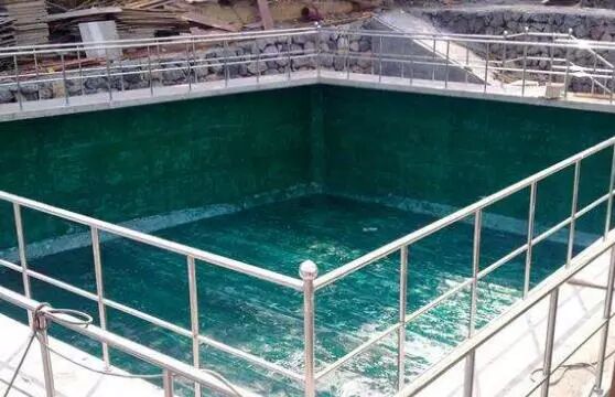

一般工业企业排出的废水,水质、水量、酸碱度或温度等指标往往会随排水时间而大幅度波动,这种变化对污水处理设施的运行,特别是生物处理设施正常发挥其净化功能是非常不利的,甚至使其遭到彻底的破坏。因此,对于综合污水处理场,由于排来的污水不止一种,而它们的水质水量又是经常性变化的,设置均质调节池是非常必要的。
均质调节池的作用是克服污水排放的不均匀性,均衡调节污水的水质、水量、水温的变化,储存盈余、补充短缺,使生物处理设施的进水量均匀,从而降低污水的不一致性对后续二级生物处理设施的冲击性影响。此外,酸性废水和碱性废水还可以在调节池内互相进行中和处理。

均质调节池可分为以下几类:
1.均量池:常用的均量池实际上是一种变水位的贮水池,适用于两班生产面污水处理场需要24h连续运行的情况。
2.均质池:最常见的均质池为异程式均质池。异程式均质池水位固定,因此只能均质,不能均量。
3.均化池:均化池结合了均量池和均质池的做法。
4.间歇式均化池:当水量较小时,可以设间歇贮水、间歇运行的均化池。间歇均化池效果可靠但不适合于大流量的污水。
5.事故调节池。

均质调节池的基本要求如下:
1.为使均质调节池出水水质均匀和避免其中污染物沉淀,均质调节池内应设搅拌、混合装置。可以采用水泵循环搅拌、空气搅拌、射流搅拌、机械搅拌等方式,其中空气搅拌因简单易行和效果好而被广泛应用,空气搅拌强度一般为5~6m3/(m2*h)。
2.停留时间根据污水水质成分、浓度、水量大小及变化情况而定,一般按水量计为10~24小时,特殊情况可延长到5天。调节池还可以起到储存事故排水的作用,若以事故池作用为主,则平时要尽量保持低水位。
3.以均化水质为目的的均质调节池一般串联在污水处理主流程内,水量调节池可串联在主流程内,也可以并联在辅助流程内。
4.均质调节池池深不宜太浅,有效水深一般为2~5m;为保证运行安全,均质调节池要有溢流口和排泥放空口。
5.废水中如果有发泡物质,应设置消泡设施;如果废水中含有挥发性气体或有机物,应当加盖密闭,并设置排风系统定时或连续将挥发出来的有害气体(搅拌时产生的更多)高空排放。
