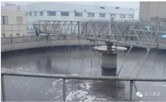

初沉池污泥密实度大,污泥以无机物居多,在运行中对刮泥设备的损坏也比较严重,初沉池的形式有多种多样,无论平流、竖流、辐流、斜板等形式,都需要通过排泥设备从池底将初沉污泥刮到中心污泥筒或者直接提升起来。初沉污泥无机含量高,对设备的磨损明显高于二沉池活性污泥的污泥设备,初沉池日常的检修维护量也相应很高。

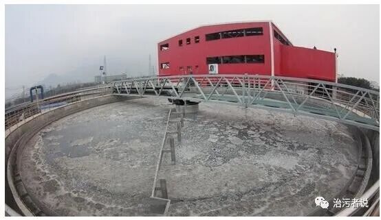

1、定期巡检。巡检是污水厂的基础性工作,通过定期巡检可以及时发现初沉池的运行异常情况,以便采取相应措施进行调整。比如巡检中观察初沉池表面的气泡逸出的多少,可以粗略判断初沉池底部淤泥量的多少(这是由于初沉池底部沉积的无机泥沙夹裹的有机物厌氧反应释放甲烷、硫化氢等气体);巡检中观察初沉池出水有无带剩余污泥的情况,剩余污泥进入系统循环以后,严重时会造成初沉池出水带有活性污泥的情况,需要及时进行污泥脱水车间对剩余污泥加大处理,否则这部分剩余污泥通过初沉池出水再次进入到生化池,完全没有实现剩余污泥的排放作用。

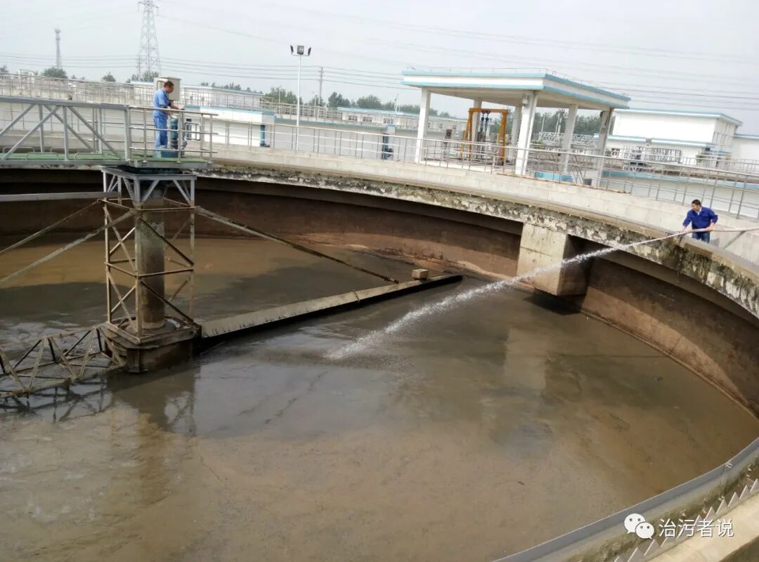

2、定期排泥,根据实际运行工况,进行初沉池排泥。初沉池排泥要频繁及时,因为初沉污泥无机成分高的特性,排泥周期过长,容易造成底部污泥斗内的初沉污泥严重压实,最终堵塞排泥管路,损坏刮吸泥设备等;污泥较为集中在污泥斗的底部,每次排泥在几分钟内就可排完底部淤泥,剩余时间可能都是初沉污水,一般可根据实际观测情况,排泥结束后再保持排泥开启3~5分钟,冲洗排泥管路,以免堵塞。

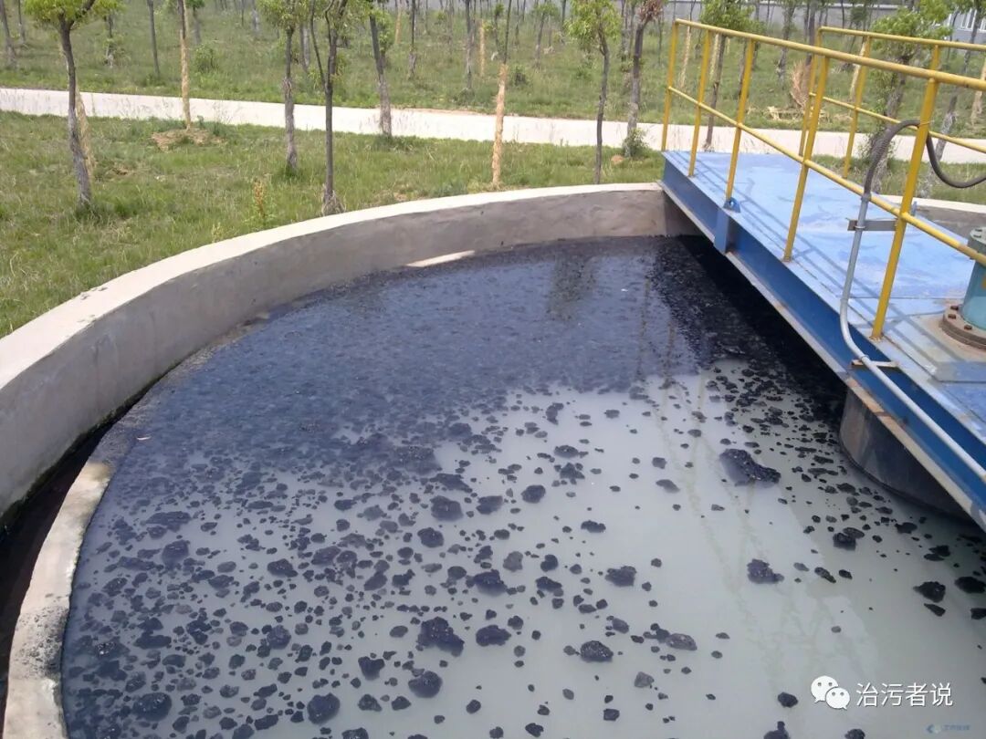

3、及时清理。对于初沉池排渣口,要及时清理,保持排渣的畅通,特别是底部的渣水分离井,要保持渣井内的浮渣第一时间得到清理,以免堵塞排渣管路,造成初沉池池面的跑渣情况,冬季还有可能会将排渣管冻结、冻裂。
4、合理整改。针对初沉池排泥管路经常堵塞的情况,要在排泥管路上焊接反冲洗管路,利用高压冲洗水及时冲洗排泥管路,保持排泥管路的通畅。
