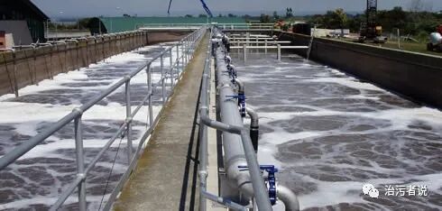

污水厂的预处理段中,除了粗细格栅和污水提升泵提升以后,进入到沉砂池对污水中的无机物颗粒进行去除,使进入到后续的处理构筑物中的污水中的无机物下降到较低的水平,低无机物进入到生物池可以使生化池内的活性污泥浓度中的有机占比升高,污泥浓度可以控制在合理的范围内,对设备的损耗、磨损都有很好的控制,同时减少的无机物可以降低活性污泥浓度,减少剩余污泥排放的绝对数量,减少污泥脱水的压力,降低污泥车间的药耗、能耗、外运成本等。因此对于除砂池的运行管理在污水厂也是提升整体管理的一个重要环节。
除砂池主要的功能是去除粒径大于0.2mm的无机砂粒,现阶段污水厂的沉砂池常见的形式有旋流沉砂池、平流沉砂池、曝气沉砂池等。这些形式的沉砂池利用不同的方式对污水中的砂粒进行去除。旋流沉砂池主要利用的是旋转过程中水和砂粒密度不同,密度大的砂粒(0.2mm的砂粒的相对密度约在2.65)会被旋转到旋流沉砂池底部,污水则从旋流沉砂池上部流出,从而达到去除砂粒的功能;平流沉砂池主要是利用水的平稳流动过程中,密度大的砂粒在相对静止的条件下自由沉淀的原理,设置较长的沉砂池,保持较低的流速,使砂粒在随水流流动中沉淀到沉砂池底部,达到砂粒去除的目的;曝气沉砂池则是在平流沉砂池上的改进,通过增加底部的穿孔管曝气方式,对沉淀的砂粒进行曝气,目的是为了让砂粒之间相互摩擦,将砂粒表面的有机物摩擦清洗下来,以提高进水的有机物浓度,对沉淀砂粒也有一定的清洁作用,通过曝气清洗后的砂粒通过曝气紊流板进入沉淀槽内进行去除。
沉砂池的去除原理相对都并不是很复杂,但是如何将沉淀到池底的砂粒排除成为污水厂运行管理中比较头疼的运行问题。上述的几种沉砂池的模式都有各自不同的排砂问题,而这些排砂问题往往是污水厂员工对沉砂池的运行管理不到位的主要因素。

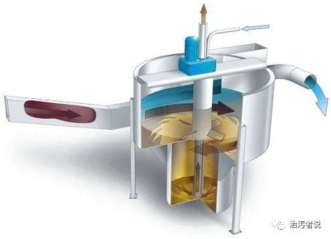

首先是旋流沉砂池,无机砂粒通过旋转的水流的离心作用沉淀到旋流沉砂池的中心砂筒内,然后通过压缩空气进行松砂,再切换到提砂管路连水带砂提到砂水分离器内进行砂水分离。在实际运行中,松砂和提砂是一趟压缩空气管路,然后在进入到中心砂筒之前通过电磁阀进行分别控制进入不同的管路,多数污水厂的旋流沉砂池暴露在室外,电磁阀缺少防护措施,导致电磁阀受到日晒雨淋失效,无法切换,运行人员常常设置到自动位置就走,没有认真观察是否实施了切换,是否有砂提出。常常因为电磁阀损坏后,松砂或者提砂的阀门打不开,只完成了一步,只松砂不提砂或只提砂不松砂,造成砂粒不断堆积,最终砂粒将中心砂筒淤积住,无法有效提升砂粒,只能放水人工清砂,甚至有些污水厂的旋流沉砂池彻底淤积住,或者完全不出砂最终成为摆设。最近的一则针对旋流沉砂池长期不能正常运行的60万环保处罚在污水处理行业内频频刷频,也反应出这种现象是普遍存在的。

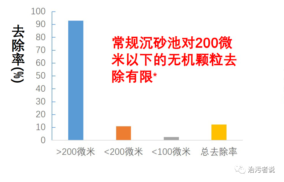

除了上述的问题以外,还有些地区的沉砂池根本拦截不住砂粒,但是生物池内的污泥浓度中MLVSS占比却极低,这主要是因为现阶段标准设计的沉砂池都是以去除0.2mm的砂粒为主要去除对象的,如果进水的无机砂粒粒径小于0.2mm,相对密度低于2.5的,就不能被沉砂池有效的去除,造成生化段活性污泥的无机成分增多。

4、要针对实际进水的无机物颗粒大小进行设施设备的合理选型或改造,针对长期无法出砂的设备,要进行除砂机制的改造和提升,特别是一些沙化严重的城镇污水厂,低于0.2mm的砂粒大量存在,但是无法有效去除,就需要对沉砂池进行优化改造,现在也有沉砂的优化设施,对小粒径的砂粒的去除效果有所提升。
