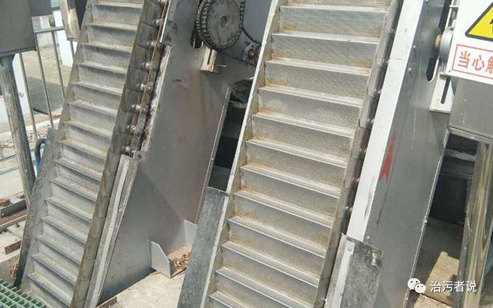

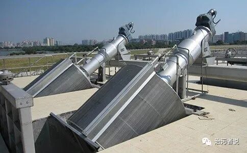

这个问题是比较常见的一个问题,比较常见的回转耙式、回转孔板式的细格栅从迎水面拦截到杂质以后,在高位回转时,这些细小杂质,比如树叶,塑料袋等本身的自重不够,很难从高位折返处掉落到栅渣输送机上,有些杂物在随着细格栅在背水面下降过程中,没有第一时间跌落到栅渣传输机上,而是跌落到了传输机和细格栅之间的位置,并且有相当多的一部分会随细格栅进入到细格栅过水渠道内,在背水面被水冲进后续的渠道内,造成细格栅的拦截效果不佳。这种情况在一些细小杂物较多的污水厂内特别明显,比如酿酒废水中的酒糟和谷物料壳,如采用这种细格栅就会造成大量杂物进入到后续的构筑物内,影响处理效果,严重的会损坏设备,降低设备的使用寿命。
2、细格栅的运行环境、运行模式、安装方式使细格栅的运行寿命较短。

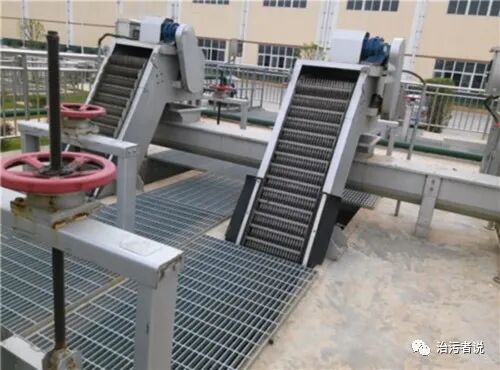

多数污水厂为了尽可能的发挥细格栅的作用,一般会将细格栅的运行调节成24小时连续运行,不使用前后液位差启动的运行模式,因此细格栅的磨损较大。特别是一些回转耙式的细格栅,为了抗污水腐蚀,采用了全不锈钢的耙齿,自身自重较大,虽然每排轴两侧都采用了滚轮的方式进行转动,但是污水中的污物经常使排轴两侧的滚轮卡住,在上部的回转导轨处的滚动成为滑动,对导轨的磨损极大。如果在安装过程中,细格栅机架出现不平衡,造成安装应力,运行中就更容易出现机架扭曲,耙齿轴脱轨,整个耙齿面跌落的情况。

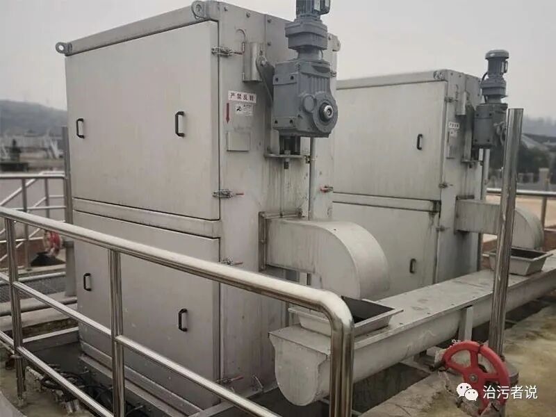

现在有很多污水厂摒弃了原有的回转耙式细格栅,采用了拦截效果更佳的内进流细格栅,转鼓式细格栅等。这些格栅使进水和出水完全分离开,格栅本身形成一个半封闭的腔体,污水从格栅开放处进入,必须通过格栅才能进入到后续流程,而栅渣则被截留到腔体内侧,无法进入到后续的流程内,大大减少了回转耙式细格栅造成的栅渣泄漏的情况。但是这种格栅拦截的悬浮污物更多,也更轻细,单纯依靠重力作用是无法去除的,一般会采用高压水进行冲洗,同时还要对带细微栅渣的冲洗水进行过滤分离栅渣,因此这种细格栅的配套设备设施要求更多,一些污水厂没有做好配套,比如冲洗水的来源,自来水的压力和流量是无法满足冲洗水的压力和流量的,一般会采用中水进行冲洗或者采用储水箱的方式,中水的过滤等等都需要进行一系列的管理。如果疏于这些配套设备的管理,也会造成格栅的使用效果下降。
