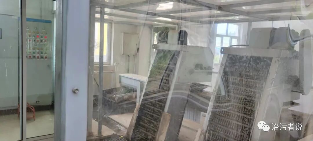

明确了粗格栅的功能以后,就是需要对粗格栅运行进行控制,污水厂控制粗格栅的运行一般有两种方式,一种是时间运行,通过设定启停时间,定时的运行粗格栅;另一种是液位差运行,通过设置在粗格栅前后的液位计,进行液位差的计算后,设定一个运行启停液位值,当液位差到达这个值后开始运行。 常见的控制模式下,运行人员需要定期进行巡视检查,观察粗格栅前后的液位差是否符合设计值,检查设定的运行时间内有无正常运行。

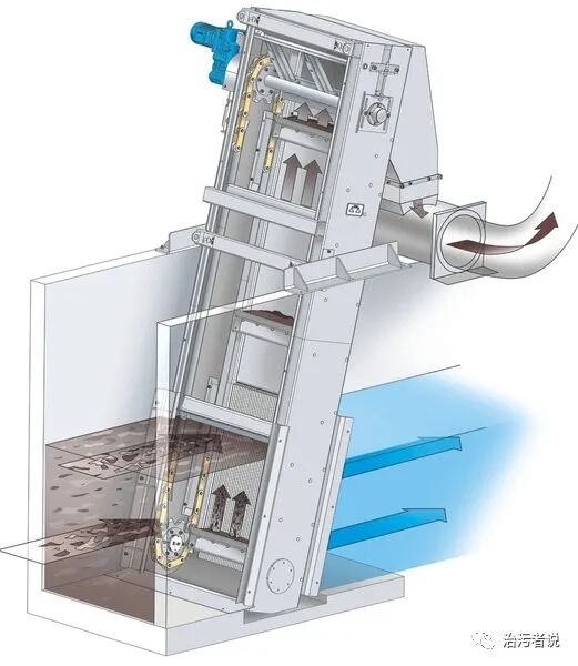

污水厂的进水集水井内的液位受到城镇管网的标高控制,一般会处于一个很低的液位,这也造成了粗格栅的栅条拦截位置处于一个很低的高度,为了避免进水量过大,导致污水来不及抽升淹没粗格栅的控制系统,通常的粗格栅不会做成地下式的,而是做成地面式的,这样的粗格栅栅条在水下,栅条顶端距地面仍有很大的距离,一般粗格栅就会在过水栅条上部设置钢板,封堵上部,避免污水从栅条上部越过格栅进入到后续环节。但是由于粗格栅的安装深度过深,栅条又在水面下,栅条上的拦截的栅渣需要设备进行清捞出水面外送。在运行中,受到进水中复杂的漂浮杂质,进水渠道过深,污水水质不透明无法观察,刮渣设备在水下栅条底部位置有一个自上而下的入水和自下而上的刮渣出水的回转过程,这个回转的机械装置容易受到进水中杂物的堵塞,导致粗格栅运行故障,还有浮渣到了粗格栅顶部翻转过程中跌落回栅后渠道内等情况。 这些问题在污水厂的运行过程中时有出现,造成粗格栅的运行不稳定。
粗格栅本身的选型受到设计,甲方意见等约束,一旦安装以后,就不再有机会进行更换,不论粗格栅采用的那种形式,所面临的工作环境基本都是一致的,所以出现的问题也基本相同,如果设备、设施、运行环境是受到实际限定的,运行中的细节管理就更为重要。

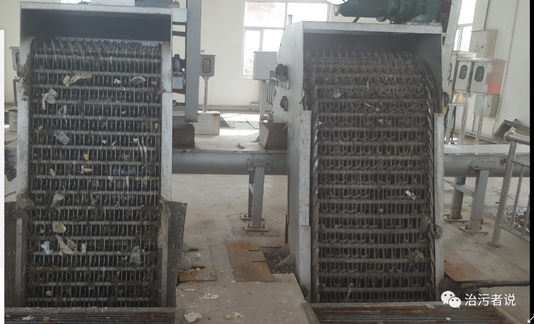

粗格栅的细节管理主要有: 对于运行中的杂物问题,日常巡视中要及时发现,并注意采取人工清捞的方式将其从粗格栅耙齿上清理掉,雨污合流体制的污水厂要考虑降雨初期、暴雨天气的工况下,大量的雨水管网内的浮渣快速进入到污水厂中,此时粗格栅的运行要改为连续运行,并有专人进行观察,及时清运格栅后浮渣运输设备上(比如皮带、螺旋压榨机等)的浮渣;粗格栅的主传动链条的传动齿轮和电机连接处有剪切螺丝,要注意不能更换为高强度螺丝,避免底部齿轮堵塞,电机空转,剪切螺丝未能及时切断,造成粗格栅链条拉断,耙齿脱落; 对于链条传动部分的防护罩,一定要在检修维护保养后,及时安装到位,避免出现机械伤人的事故发生; 耙齿型的粗格栅,有耙齿损坏要及时进行清理,如有较多耙齿损坏,要对格栅井内抽水进行栅条下部检查有无异物卡滞;运行中要注意液位的控制,液位过高,浮渣在高于栅条的表面漂浮,刮渣设备无法将其清运出水面,造成栅渣在格栅前的堆积;液位过低,过栅流速过快,大型漂浮物会撞击栅条和刮渣设备,造成粗格栅的损毁,实际运行液位要结合设计的控制液位,观察粗格栅的除渣效果来确定最佳的工作液位;粗格栅后段的过水渠道要铺设开有泄水孔的钢板,避免栅渣回落到过水渠道内;为了粗格栅能顺利进入到渠道内,粗格栅设备两侧和粗格栅井壁之间会有一定的空隙方便粗格栅安装, 安装完成后,要使用橡胶皮垫进行两侧的封堵,避免形成泄露的情况; 同理粗格栅底部和渠道之间也需要采用橡胶垫进行封堵,这些封堵底部的看不到,但是液面上要进行日常巡检,发现破损要及时修补,避免造成栅渣漏掉;粗格栅后有栅渣的清运设备,比如皮带传输机、无轴螺旋、螺旋压榨机等,这些设备在运行时要注意巡检,及时清运上部的栅渣,应设置与粗格栅连锁的控制,如无设置,要定期进行开启,将栅渣及时清理外运;粗格栅间一般会与泵房合建,未经过处理的污水释放的气溶胶含有大量的病菌,要对粗格栅间进行强制通风换气,保持室内的空气新鲜,如果设置了除臭装置,要将粗格栅整体设备罩起来,特别是有渠道外露部分,要进行表面覆盖; 粗格栅间往往是污水厂内环境卫生较差的一个场所,要及时的进行卫生清理。
