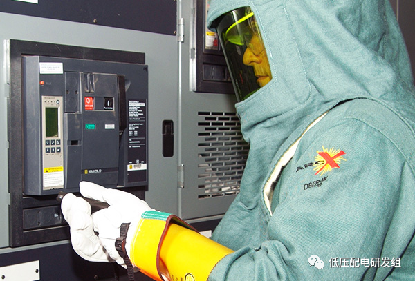

“这不会发生在我身上,我很安全。” 虽然电气承包商可能对使用电气设备充满信心,但工作的潜在风险,包括电击和 电弧爆炸,需要采取额外的预防措施。
在许多情况下,安全的电气工作实践,例如对电路和其他电气装置进行风险评估,可以帮助承包商避免电击和电弧爆炸事件
