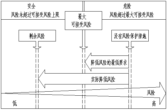

关于安全和危险之间的关系,多年来一直在讨论,通常,引入“最大可接受风险”来区分安全和危险,它们之间关系见图1。
图1.安全、风险和最大可接受风险

在实践中,必须采取适当措施,确保剩余风险尽可能低;在任何情况下,剩余风险都不应超过最高可接受风险。然而,不能将最高可接受风险和剩余风险混为一谈,因为任何从事与安全有关的行为必须努力将剩余风险保持在可接受风险以下。
世界各国的装置和设备的最大剩余风险差别很大,用户对设施的需求通过设备和系统间接表达,也会影响预期的剩余风险。
最高可接受风险也不尽相同,例如,农业和园艺场所的最高可接受风险可能比办公室或住宅建筑更高。关于最高可接受风险的考虑,特别是在商业和/或工业使用的机器和设备中,将越来越多地在经济成本的背景下进行。

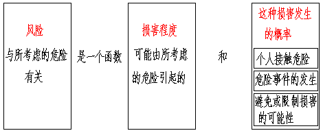

在这种情况下,风险(r)是通过概率分析得出,该概率分析考虑了预期的损害程度(s)和预期的损害发生概率(h),按公式: r=s·h计算。
风险要素是最广泛意义上的影响风险的因素;根据技术标准定义的规则连接起来,并形成预期的风险。
图2.“安全”中的风险要素

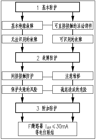

1994年,奥地利电工委员会提交了相关基本文件,对IEC 60364的内容和结构进行了重大修改,重点描述了三重保护概念:
——基本保护;
——故障保护;
——附加保护。
图3.防电击三重保护
低压设备的带电部件,必须在整个过程中保持绝缘,或通过位置、布置或特殊装置防止直接接触,在此情况下采取的措施称为基本保护。基本保护失效使外部导电部件出现故障电压,采用故障电流保护措施可以及时切断电源,避免电击风险,称为故障防护。但是,实际情况是,基本防护和故障防护都有可能失效,通过30 mA剩余电流断路器的附加保护可以建立第三重保护。由此,在技术上实现了最小剩余风险。
三重保护的优点是将基本防护、故障保护与高灵敏度的剩余电流断路器相结合,以实现低剩余风险,并被大多数国家所接受。
