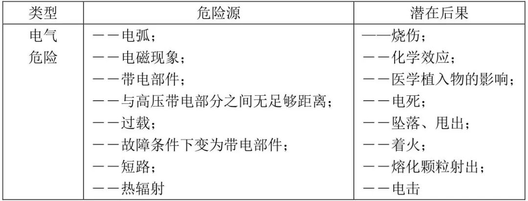

表1 电气危险源和潜在后果
注:a 单个危险源可有几种潜在后果;
      b 对于每一类或每一组危险,潜在后果可与几个危险源相关。

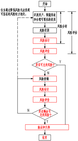

风险迭代
如果需要减小风险,则应选用适当的保护措施。采用风险减小三步法的每个步骤后,确定是否达到充分的风险减小。作为风险迭代过程的一部分,设计者还应检查采用新的保护措施时是否引入了附加的危险或增加了其他风险。如果出现了附加的危险,则应把这些危险列入已识别的危险清单中,并提出适当的保护措施。
通过将风险充分减小的目标和实际可行的风险进行比较,可以作为风险已被充分减小的证据。
风险评价的目标是:
——确定哪些危险状态需要进一步减小风险;
——确定是否达到所要求的风险减少,且没有引入进一步的危险或增加其他风险。
如果经风险评价后采用了保护和/或风险减小措施,应重新进行风险评估迭代过程以验证其是否能够有效减小风险。
图1 风险评估和风险降低的迭代过程
