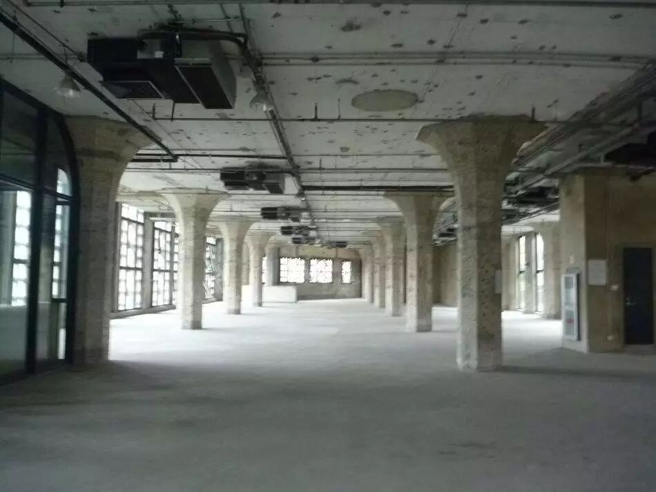

     无梁楼盖是由楼板、柱和柱帽组成的板柱结构体系,楼面荷载直接由板传给柱进而传给柱下基础。在我国,无梁楼盖结构体系是近年来发展较为迅速的一项建筑结构新技术,常用于冷库、商场、仓库、书库等建筑。较之传统的密肋梁结构体系它具有结构高度小、板底平整、构造简单、整体性好、建筑空间大、可有效地增加层高等优点。在施工方面,采用无梁楼盖结构体系的建筑物具有施工支模简单、楼面钢筋绑扎方便,设备安装方便等优点,从而大大提高了施工速度。
     但无梁楼盖结构体系也有其自身的缺点:由于取消了肋梁,使无梁楼盖结构体系的抗弯刚度减小、挠度增大,柱子周边的剪应力高度集中,可能会引起局部板的冲切破坏;侧向刚度比较差,层数较少时可以依靠框架柱等竖向构件来抵抗水平荷载,当层数较多或要求抗震时,一般需要设剪力墙、筒体等来增加侧向刚度。频频的出事,工程师们是需要抵制这种体系形式吗? 不,我们应该了解其真实本质。

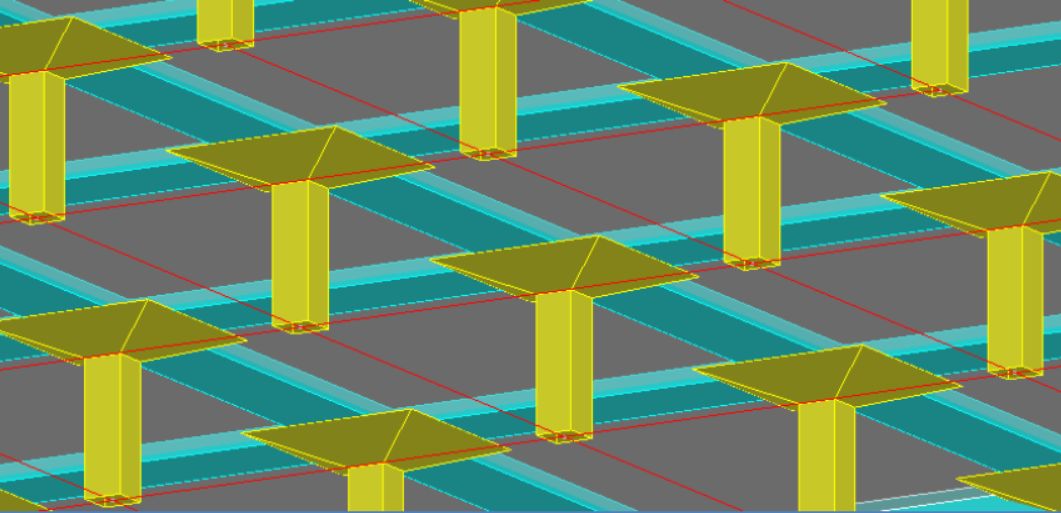

 《高规》5.3.3对平板无梁楼盖,在计算中应考虑板的面外刚度影响,其面外刚度可按有限元方法计算或近似将柱上板带等效为框架梁计算。

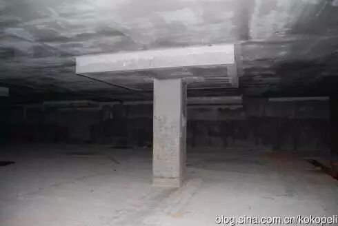

《高规》8.1.9无梁板可根据承载力和变形要求采用无柱帽(柱托)板或有柱帽(柱托)板形式。柱托板的长度和厚度应按计算确定,且每方向长度不宜小于板跨度的1/6,其厚度不宜小于板厚度的1/4。7度时宜采用有柱托板,8度时应采用有柱托板,此时托板每方向长度尚不宜小于同方向柱截面宽度和4倍板厚之和,托板总厚度尚不应小于柱纵向钢筋直径的16倍。当无柱托板且无梁板受冲切承载力不足时,可采用型钢剪力架(键),此时板的厚度并不应小于200mm。

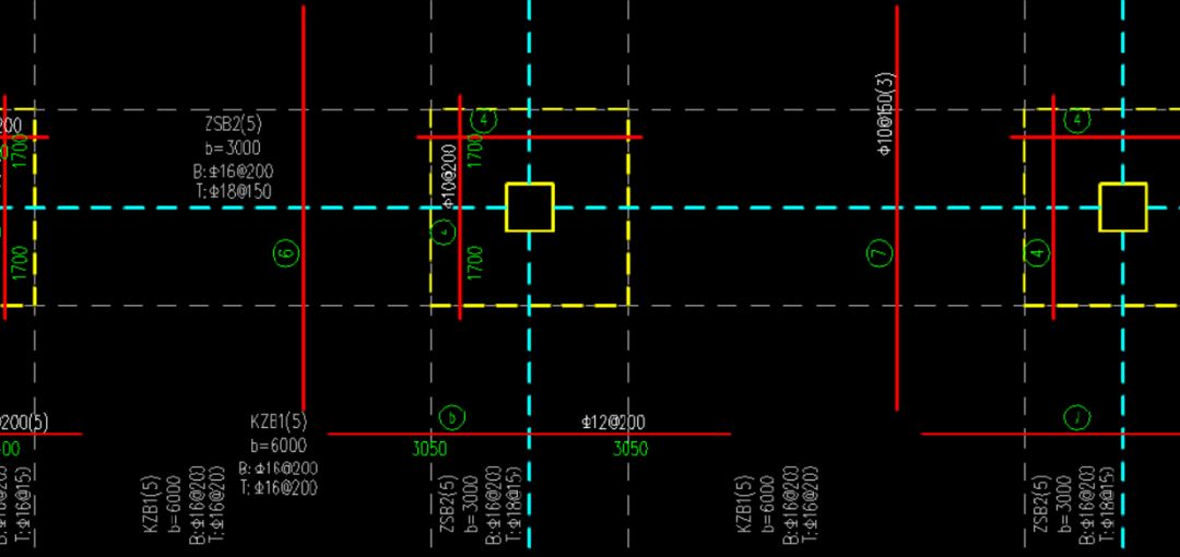

3)暗梁构造
a.抗震设计时无柱帽,应在柱上板带设置暗梁,抗震设计时有帽时以及非抗震设计时无柱帽,宜在柱上板带设暗梁。
b.暗梁支座上部纵向钢筋面积不小于柱上板带上部钢筋总截面面积的  50%,下部钢筋不宜小于上部钢筋的50%,纵向钢筋应全跨拉通;直径宜大于暗梁以外板钢筋直径,但不大于柱截面相应边长的1/20,间距不宜大于300mm。
c.暗梁箍筋的布置,构造配箍时,直径不应小于8mm,间距不宜大于3h0/4,肢距不宜大于2h0;计算配箍时,直径不应小于10mm,间距不宜大于h0/2,肢距不宜大于1.5h0。

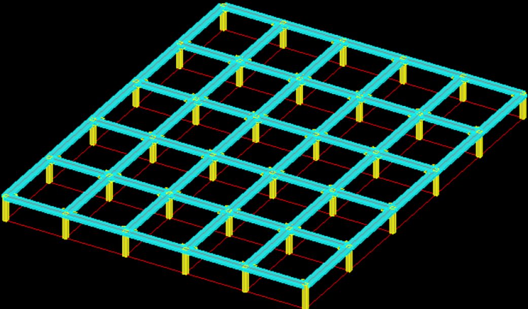

     如果只需要设计无梁楼板,且不考虑水平荷载作用时,还可以采用虚梁建模。用虚梁建模的注意事项,各个分析软件都有相关说明。如在YJK中,无梁楼盖设计在YJK现有的建模、上部计算、楼板施工图三个模块中就可完成,而且无梁楼盖的设计可以和其它结构整体建模和分析协同工作,是融入其它结构设计之中的。大致流程是:
1.在建模中布置无梁楼盖的虚梁(或暗梁)和柱帽;
2.在上部结构计算中采用弹性板3或弹性板6模型,弹性板荷载计算方式应选择有限元方式;计算结果中补充了柱的冲切计算;
3.在楼板设计中采用楼板有限元计算,并按照柱上板带、跨中板带给出计算结果和楼板施工图设计。
     采用虚梁建模时,房间(大板)内需增加布置虚梁,以便得到准确受力!
