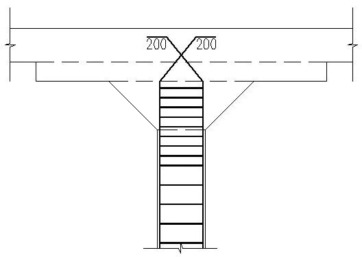

2、对于左右不等跨或是与距边第二跨的柱子,以及左右两侧荷载不均匀而柱子承担部分的不平衡弯矩的情况,柱子的配筋可能较大,此时可以根据计算进行配筋,也可以在柱顶按照铰接考虑,使得框架柱不承受支座处的不平衡弯矩,而由左右两侧的板带弯矩自平衡,而计算时就需要把柱顶设置为铰接。柱顶铰接的构造图如图1所示。
图1 柱顶铰接构造
图2 柱帽配筋构造

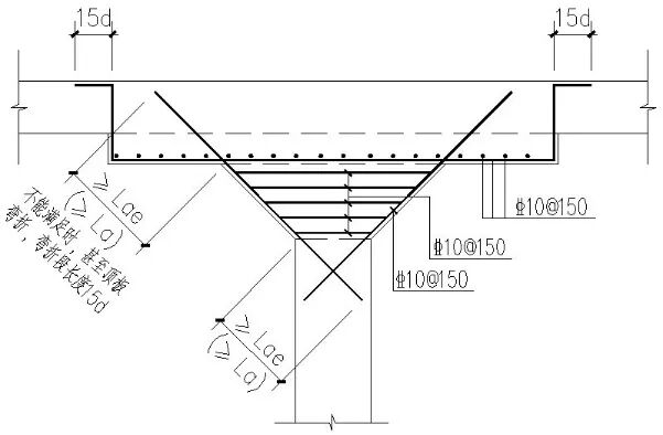

3、关于带托板柱帽的配筋构造,包括两个方面:托板及台锥形部分,托板部分一般配置8~10,间距100~150mm的双向钢筋;台锥形部分是否需要配筋不同参考资料多有分歧,同济大学教材《混凝土结构基本原理》及《全国民用建筑工程设计技术措施》(结构-混凝土结构2003)对该部分不配筋,因台锥形部分属于刚性受压区范围,可以不配筋。而图集《11G101-1》中对板柱节点则有配筋要求,对该部分进行配筋是基于抗震的考虑。对于工程设计,用于抗震设计的台锥形部分需要配筋,非抗震时该部分可以不配筋,纯地下车库可以不配筋。但建议该部分配筋,主要是该部分配筋较小,同时配置钢筋也能增加受压混凝土的受力性能。构造如图2所示。

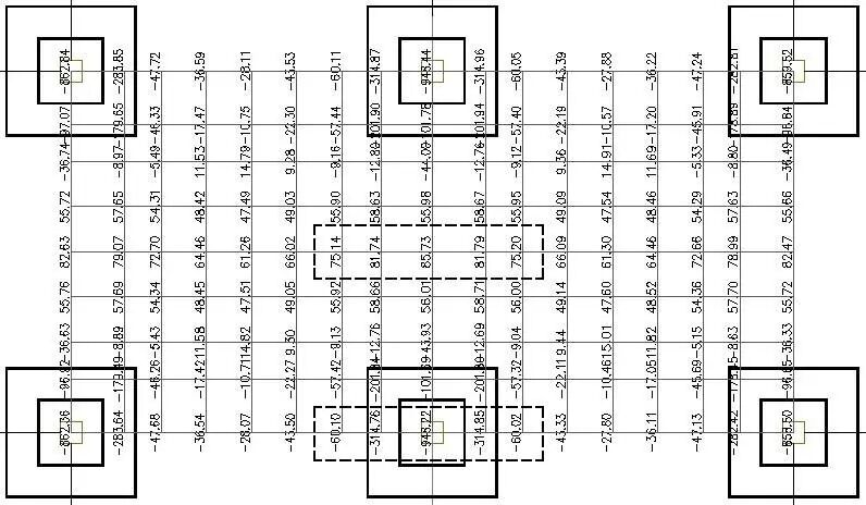

对于柱上板带的跨中部分、跨中板带的支座部分及跨中部分的配筋,按照板带梁的概念进行配筋,梁宽为板带宽度,也即1/2相应计算方向柱网的尺寸,梁高为板厚,设计弯矩值可以按照经验系数法里面的板带相应部分总弯矩,如果采用SLABCAD的电算结果,严格意义上应该采用相应断面的弯矩积分值,一般实际应用就采用计算点的加权平均值,如图3所示,图3为X方向的弯矩图:
图3 PKPM-Slab软件计算弯矩图(x方向)
由于计算机自动划分的网格线有时间距不均匀,但只要差别不大,这种差别可以忽略,认为网格间距基本相等,这一般也可以满足工程的精度要求。以柱上板带的跨中部分为例,柱上板带为图中虚线框所示,这时候柱上板带跨中部分的总弯矩可以通过简单的加权平均得到为:
再乘以板带的宽度可以得出柱上板带跨中部分的总弯矩,再根据矩形截面的算法计算配筋。

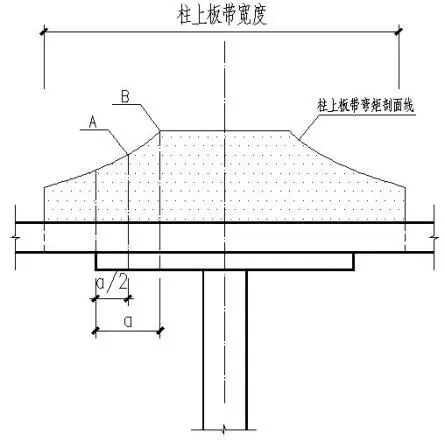

柱上板带支座部分的总弯矩值取值比较困难,因此,柱上板带总弯矩的确定最好是能结合经验系数法进行确定,由于柱上板带范围截面高度一般包括三个部分,纯顶板板厚部分,顶板加上托板板厚部分,顶板加上托板加上台锥形部分,如图4所示。
图4 柱上板带弯矩图

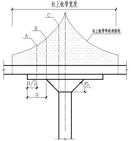

图中,柱上板带的配筋一致,如果B点的截面高度及配筋能抵抗该点的弯矩,则B~C段的材料抵抗图也基本可以包住弯矩图,C点至柱中心线的部分由于内力臂很大,所以配筋都能满足,则上图柱上板带弯矩可以简化为图5。
图5 柱上板带弯矩简化图
从上图可以看出,基本上A点的弯矩图就能代表柱上板带的弯矩平均值,A点的弯矩值乘以柱上板带的宽度就可以得到柱上板带支座的总弯矩,该总弯矩和采用经验系数法得出的柱上板带支座的总弯矩基本一致。

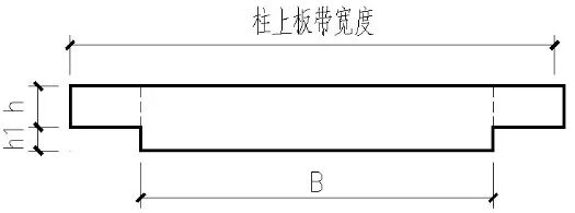

A点的弯矩如图11的-314kN/m2,再乘以柱上板带宽度则为柱上板带总弯矩。柱上板带支座弯矩的受力截面如图6所示,该截面为倒T型梁,受拉钢筋配置在顶面,也即倒T型梁的翼缘处,一般情况下,该截面的受压区高度小于腹板的净高h1,因此,可以直接采用截面宽度为B,高度为(h+h1)的矩形截面进行计算,计算得出的总配筋均匀布置在柱上板带宽度范围内即可。
图6 柱上板带配筋计算的倒T型截面

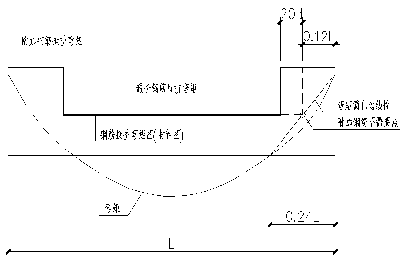

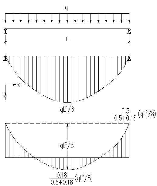

由于柱上板带配筋一般较大,通常采用通长钢筋+附加钢筋的配筋方式,一般通长钢筋与附加钢筋配的量相等或接近,附加钢筋的截断点是关键,合理的钢筋截断点是根据弯矩包络图和抵抗弯矩图(材料图)来确定的。
柱上板带支座处附加钢筋的切断点,根据《混凝土结构设计规范》(GB 50010-2010)9.2.3条,对于板带受力构件,剪力一般都较小,不会配附加横向钢筋来辅助抗剪,所以一般情况下剪力V均小于0.7ftbh0时,当钢筋必须切断时,应延伸至按正截面受弯承载力计算不需要该钢筋截面以外不小于20d处截断,且从该钢筋强度充分利用截面伸出的长度不小于1.2La。根据规范,首先应先确定附加钢筋的不需要点,为了确定钢筋的不需要点,则先要确定柱上板带的反弯点。根据无梁楼盖弯矩系数法的内跨的弯矩系数,柱上板带支座弯矩系数为-0.50,跨中弯矩系数为0.18。根据材料力学,简支梁的截面弯矩方程为二次抛物线:
M(x)=-qx2/2+qlx/2
而对于受均布荷载且两端支座弯矩相同的梁,截面的弯矩方程为:
M(x)=-qx2/2+qlx/2+C
其中C则为两端支座弯矩。力学模型示意图为图7。
图7 无梁楼盖总弯矩示意图
根据上图,无梁楼盖柱上板带的弯矩方程为:
M(x)=-qx2/2+qlx/2-0.5ql2/(8×0.68)
令M(x)=0,即可以求得柱上板带的反弯点位置,为0.24L。
通过反弯点,可以确定柱上板带附加钢筋的不需要点,见图8。
图8 无梁楼盖弯矩图-抵抗弯矩图(材料图)
支座处按照通长钢筋及附加钢筋各抵抗一半的弯矩,由上图可以得到附加钢筋的长度为:
0.12×L+20×d(15-7)
且根据上面计算的附加钢筋的长度宜大于托板的宽度B。由于支座处弯矩的二次变化简化为线性变化,使计算的结果偏于安全。
