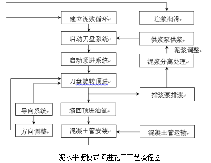

泥水平衡式顶管机的工作原理是利用具有一定比重的泥水作用在顶管开挖面上,在开挖面上形成一层泥膜(泥浆护壁薄膜),泥浆压力与开挖面上的土压力相平衡,以此来保证开挖面不会发生坍塌与沉降。在顶进中泥水不断地在开挖面上形成良好的泥膜,保持开挖面的稳定,从而使该顶进模式具有对地层适应性强、施工安全高效的特点。
1、顶进施工工艺流程
2、顶进模式选择
顶进模式的选择需要根据不同地质水压、地质特点选定。采用泥水平衡模式顶进,其中刀盘舱具备储存泥水的功能,一定比重的泥水作用在开挖面上,在开挖面上形成一层泥膜,保证刀盘前开挖面的稳定。

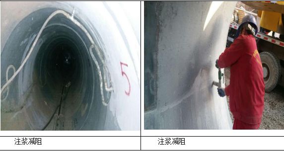

5、注浆减阻
5.1注浆减阻是顶管施工中非常重要的一个环节,尤其是在长距离顶管施中,注浆的好坏直接关系到工程的成败。主要的作用是起润滑作用,将顶进管道与土体之间的干摩擦变为湿摩擦,减小顶进时的摩擦阻力。
5.2如果润滑浆能在管节的外周形成一个比较完整的浆套,可以较好的减小顶管顶进时管节外壁承受的摩擦阻力。

5.6钢筋混凝土管应预留注浆孔,在同一横截面上设2~4个,环形布置。注浆应与管道顶进同步进行,在覆盖层较薄的土层中顶进时,注浆量不宜过大,防止地面隆起和管道上浮。
5.7注浆分为机头尾部同步压浆和沿线补浆。机头同步压浆以形成原始浆套,填充固有间隙和纠偏间隙。顶管机附近设1m?储浆罐和注浆泵,同步压浆由设在顶管机附近的注浆泵完成,操作为随顶随压、先压后顶;补浆用以补充管道沿线因润滑浆液失水而造成的浆套缺失,该操作在顶进时或停止时均可进行。补浆操作方法为从前往后依次开启各个注浆环的阀门,每次只开启一组,每组注浆环应开启足够时间,并有足够量的浆液注入。

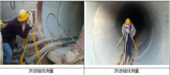

6、顶管施工测量和导向
6.1测量控制点应设置于不易扰动、便于校核处。
6.2直线顶管宜采用激光经纬仪,曲线顶管施工时宜设置中转站进行导线测量。
6.3采用激光引导装置控向和人工辅助测量进行顶管姿态监测。
6.4随着顶管顶进导向系统后视基准点的前移,必须通过人工测量来进行精确定位。为保证顶管顶进方向的准确可靠,每顶进30m~50m进行一次人工测量,以校核自动导向系统的测量数据并复核顶管机的位置、姿态,确保顶管顶进方向的准确。
6.5在顶管顶进过程中,由于不同部位顶进千斤顶参数设定的偏差可能会引起顶进方向的偏差。同时由于顶管表面与地面间的摩擦阻力不均匀,开挖掌子面上的水土压力以及切口环切削欠挖地层引起的阻力不均匀,可能会引起一定的偏差。因此,在顶进过程中,顶管机方向的调整主要通过4组导向油缸控制顶管顶进方向。
