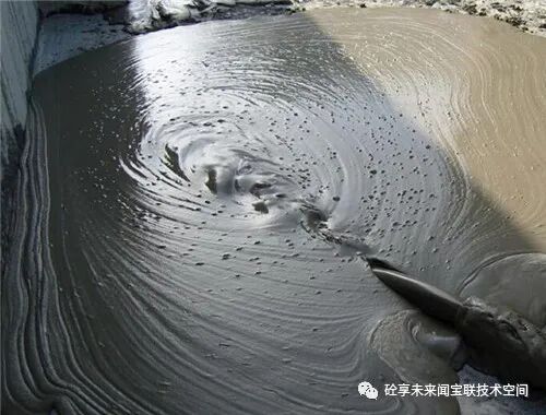

2、影响混凝土表层水灰比的因素
2.1混凝土的配合比
2.1.1混凝土的水灰比越大,水泥凝结硬化的时间越长,自由水越多,水与水泥分离的时间越长,混凝土越容易泌水。
2.2.2混凝土中外加剂掺量过多,或者缓凝组分掺量过多,会造成新拌混凝土的大量泌水和沉析,大量的自由水泌出混凝土表面,影响水泥的凝结硬化,混凝土保水性能下降,导致严重泌水。
2.2混凝土的组成材料
2.2.1砂石集料含泥较多时,会严重影响水泥的早期水化,黏土中的黏粒会包裹水泥颗粒,延缓及阻碍水泥的水化及混凝土的凝结,从而加剧了混凝土的泌水;
2.2.2砂的细度模数越大,砂越粗,越易造成混凝土泌水,尤其是0.315mm以下及2.5mm以上的颗粒含量对泌水影响较大:细颗粒越少、粗颗粒越多,混凝土越易泌水;
2.2.3矿物掺和料的颗粒发布同样也影响着混凝土的泌水性能,若矿物掺和物的细颗粒含量少、粗颗粒含量多,则易造成混凝土的泌水。用磨细矿渣作掺和料,因配合比中水泥用量减少,矿渣的水化速度较慢,且矿渣玻璃体保水性能较差,往往会加大混凝土的泌水量。
2.2.4粉煤灰过粗,微细集料效应减弱,会使混凝土泌水量增大。
2.2.5水泥的凝结时间、细度、比表面积与颗粒分布都会影响混凝土的泌水性能。水泥的凝结时间越长,所配制的混凝土凝结时间越长,且凝结时间的延长幅度比水泥净浆成倍的增长,在混凝土静置、凝结硬化之前,水泥颗粒沉降的时间越长,混凝土越易泌水;水泥的细度越粗、比表面积越小、颗粒分布中细颗粒(<5um)含量越少,早期水泥水化量越少,较少的水化产物不足以封堵混凝土中的毛细孔,致使内部水分容易自下而上运动,混凝土泌水越严重。

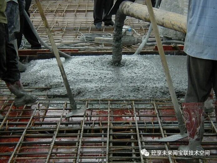

3.3施工与养护
3.3.1施工过程中的过振并不是将混凝土中密度较小的掺和料或混合材振到了混凝土的表面,而是加剧了混凝土的泌水,使混凝土表面的水灰比增大。
3.3.2当混凝土表层的水泥尚未硬化就洒水养护或表面受到雨水的冲刷时,亦会造成混凝土表层的水灰比增大。
3.3.3在混凝土的施工与养护过程中,太阳暴晒或天气非常干燥的时候,表面水分的蒸发大于混凝土的泌水速度,将导致表层水分大量挥发,表层水泥得不到充分的水化,建立不起足够的表面强度而产生起粉现象。
3.3.4因此,施工与养护方法应根据不同的气候条件、不同强度等级的混凝土和不同品种的水泥而及时调整,保证混凝土在施工后至建立起足够的强度之前有充分的湿养护而又不出现严重的泌水。
