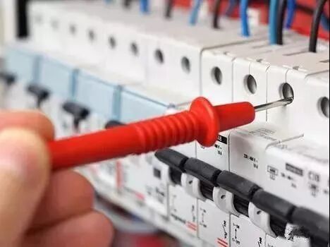

1、电阻测试法
电阻测试法是一种常用的测量方法。通常是指利用万用表的电阻档,测量电机、线路、触头等是否符合使用标称值以及是否通断的一种方法,或用兆欧表测量相与相、相与地之间的绝缘电阻等。测量时,注意选择所使用的量程与校对表的准确性,一般使用电阻法测量时通用做法是先选用低档,同时要注意被测线路是否有回路,并严禁带电测量。
2、电压测试法
电压测试法是指利用万用表相应的电压档,测量电路中电压值的一种方法。通常测量时,有时测量电源、负载的电压,有时也测量开路电压,以判断线路是否正常。
测量时应注意表的档位,选择合适的量程,一般测量未知交流或开路电压时通常选用电压的最高档,以确保不至于在高电压低量程下进行操作,以免把表损坏;同时测量直流时,要注意正负极性。
