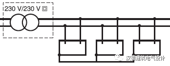

(2)采取电气分隔措施:如采用电压比为1:1的隔离变压器;采用隔离变压器供电举例如下图示,这种情况下一般为安全性要求高的个别设备供电:

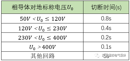

TN 系统中配电线路的间接接触防护电器切断故障回路的时间,对配电线路或仅供给固定式电气设备用电的末端线路,不大于5s; 其他情况不超过下表所列时间(根据《GB16895.21-2011 低压电气装置 电击防护》)。
表1 TN系统交流故障切断时间

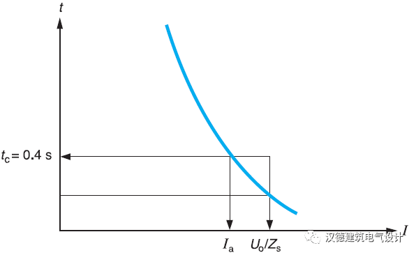

(4)TN 系统采用熔断器作保护
能保证熔断器正确熔断的电流值可从该熔断器的电流/时间性能曲线上查到。
如下图,在熔断器的电流/时间性能曲线上,故障电流Uo/Zs须大大超过保证熔断器及时熔断的电流值 Ia,才能保证在规定时间内可靠熔断,从而确保自动断电要求。
对于TN系统采用断路器或熔断器自动断电保护的回路,需要很大的故障电流来保证保护电器可靠动作;因此需要保证故障回路的阻抗不超过上述公式中的 Zs值,一般来说需要尽量降低故障回路的阻抗。

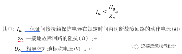

(2)TT 系统内采用 RCD 作自动切断电源防护措施时,其动作特性满足下式,也就是保证故障电流在导致触电的接地回路上的电压不超过50V:
其中:   Ia一保证间接接触保护电器在规定时间内切断故障回路的动作电流(A)
  Ra一回路电阻,包括外露可导电部分的接地电阻和保护导体电阻 (Ω);

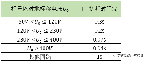

(4)TT 系统自动切断时间,根据《GB16895.21-2011 低压电气装置 电击防护》,TT系统规定的最大切断时间见下表:
表2  TT 系统交流故障切断时间

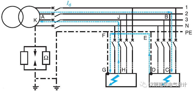

  • 一是设备的外露可导电部分有共同的保护接地线,如下图示,这种情况下故障回路主要是包括阻抗很小的相线和PE线路,因此故障电流很大,这种情况自动断电措施按照TN系统考虑。
可采用熔断器或过电流保护电器来自动切断电源。在确定过电流保护电器故障动作整定值时,通常按两个设备都在回路的远端考虑,取回路阻抗的两倍值。
配出中性导体时,故障电压按照相电压考虑,见下式:
不配出中性导体时,故障电压按照线电压考虑,见下式:
式中:Uo—相线对中性线的电压;
Zs— 故障回路的阻抗(Ω);
Ia— 间接接触保护电器在规定时间内切断故障回路的动作电流(A)

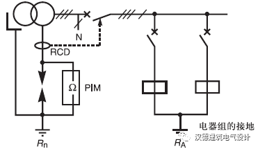

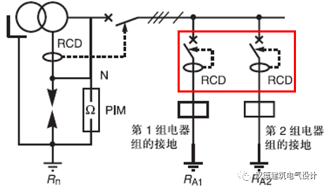

  • 二是外露导电部分分别单独接地,或分组共用接地;这种情况下,故障防护措施与TT系统相同,也就是每个单独接地(下图上红框内)或分组接地(下图下RCD)各自装设带 RCD 功能的断路器作为间接接触防护措施。
