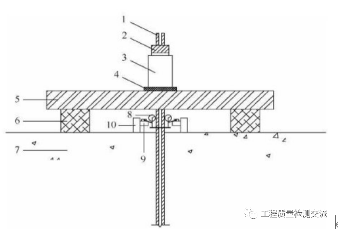

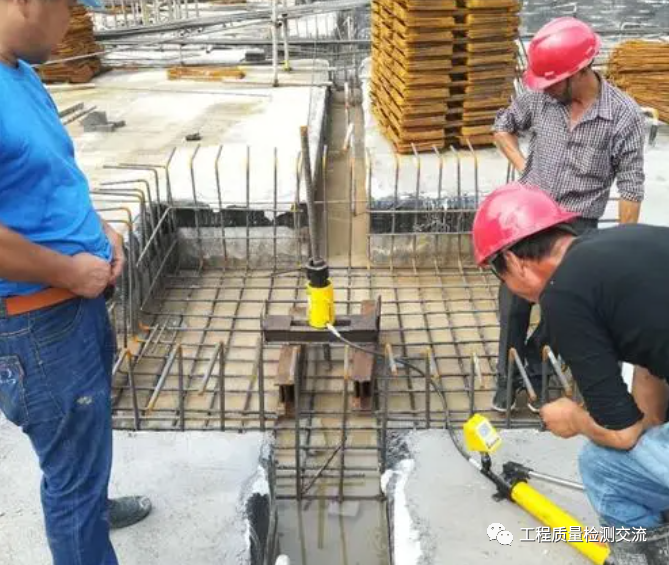

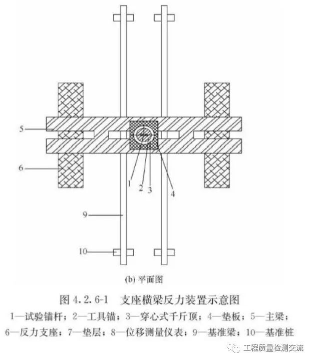

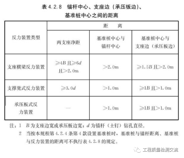

其次是仪器设备方面的重要点,其一是适用仪器必须在计量的有效期内,调试后没有问题,疑难点是要根据现场环境去防护和调试设备;其二是设备安装的科学性,具体可参照JGJ/T 401-2017规范中图4.2.6-1、表4.2.8,如下图和下表。
支座横梁反力装置示意图
需要注意反力装置的稳定性;最后要注意的是位移装置的数量和安装位置,应安装1-2块位移测量仪表,固定在稳固的基准梁上,难点是试验过程中要避免外界因素的影响。

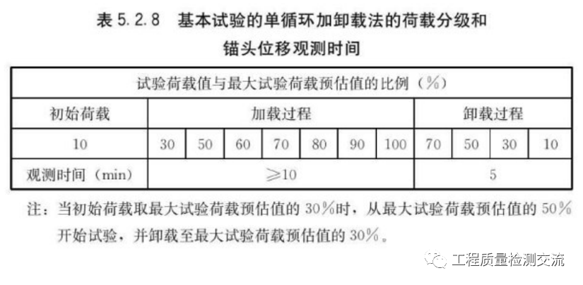

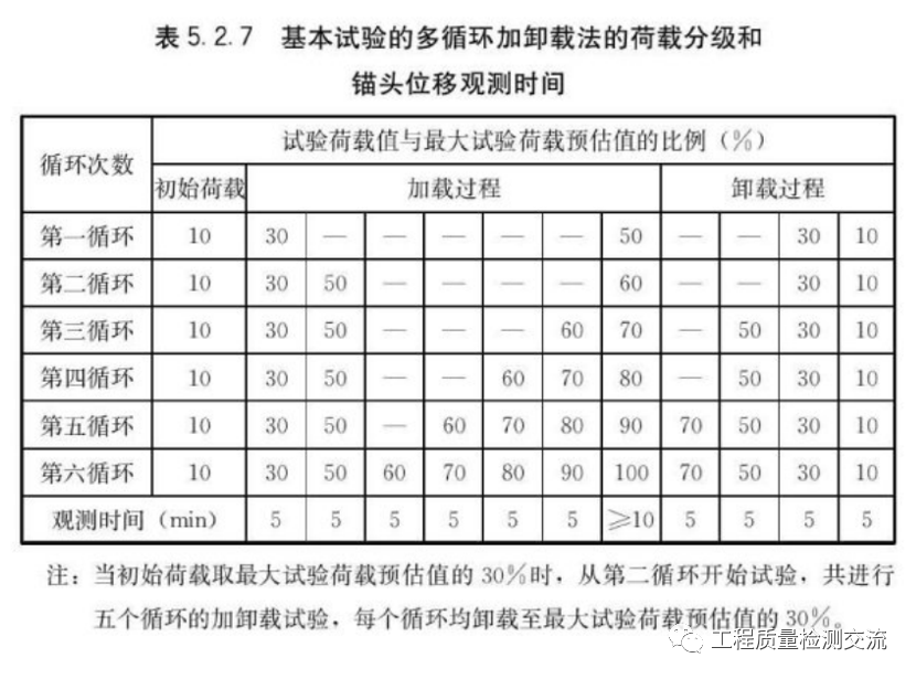

在JGJ/T 401-2017规程中,基本试验的单循环加卸载法的荷载分级和锚头位移观测时间可以参照下图(表5.2.7和8):
在加载到最大试验荷载预估值尚处在正常情况下,可以按其10%的荷载增量继续进行(1~2)级加载试验,且锚头位移达到相对稳定标准。
基本试验当出现下列情况之一时,应终止加载:锚杆杆体破坏;多循环加卸载法中,本次循环荷载产生的单位荷载下的锚头位移增量达到或超过前一级位移增量的5倍;单循环加卸载法和分级维持荷载法中,本级荷载产生的单位荷载下的锚头位移增量达到或超过前一级荷载产生的位移增量的5倍;土层锚杆在3小时内、岩石锚杆在2小时内,锚头位移未达到相对稳定标准;已加载至最大试验荷载预估值或完成了增加的1-2级荷载试验,且锚头位移达到位移相对稳定标准。

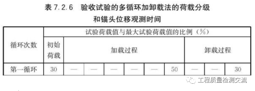

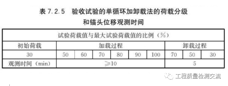

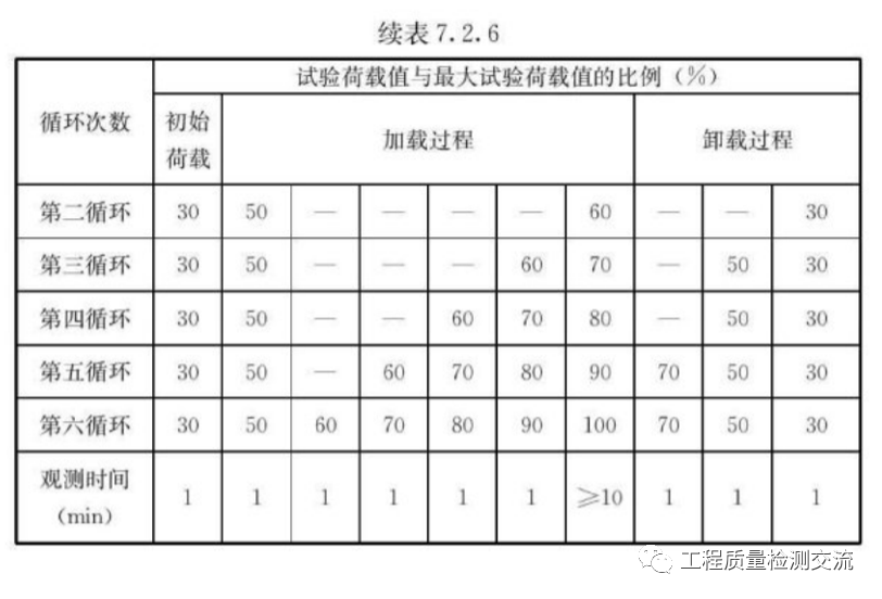

同样,在JGJ/T 401-2017规程中,锚杆的验收试验方法应符合下表(7.2.5-6)规定:
验收试验当出现下列情况之一时,应终止加载:锚杆杆体破坏;多循环加卸载法中,本次循环荷载产生的单位荷载下的锚头位移增量达到或超过前一级位移增量的5倍;单循环加卸载法和分级维持荷载法中,本级荷载产生的单位荷载下的锚头位移增量达到或超过前一级荷载产生的位移增量的5倍;土层锚杆在3小时内、岩石锚杆在2小时内,锚头位移未达到相对稳定标准;已加载至最大试验荷载值,且锚头位移达到相对收敛标准。
