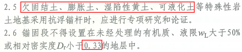

        适用范围差异
相较抗浮标准,22G815增加了特殊性岩土地基上使用抗浮锚杆,必须进行专项研究论证的内容。
△  22G815第1页
△  抗浮标准第7.5.1条
除此之外,两者对地层的相对密实度要求也略有区别,前者为0.33而后者为0.3。
经大白查证, 22 G8 15的规定与YB/T 4659-2018《抗浮锚杆技术规程》3.0.1条的要求是相同的,说明之前可能存在笔误。
△  锚杆规程第3.0.1条

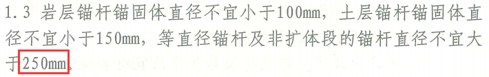

        直径限制
22G815细化了锚杆锚固体的直径要求,并提出上限建议值 (不宜大于250mm) 。
△  22G815第3页
△  抗浮标准第7.5.1条
前者对岩石锚杆的最小直径有所突破 (不宜小于100mm) ,低于抗浮标准先前的限值 150mm 。

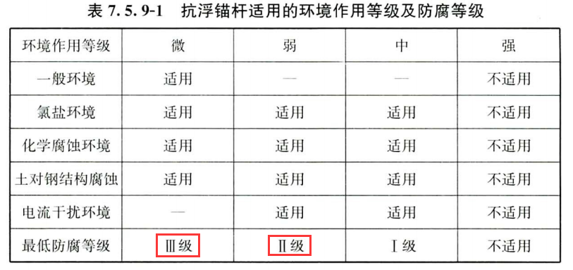

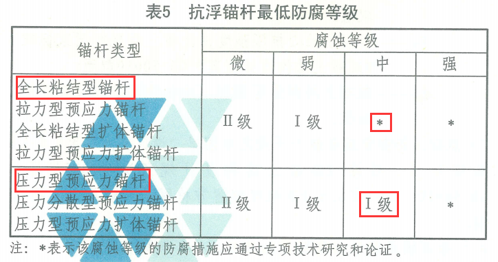

22G815大幅提升了抗浮锚杆的 最低防腐等级要求 。
相较于抗浮标准,首先取消了 微腐蚀 条件 下可使用 Ⅲ级防腐 保护构造的条款,要求必须至少达到 Ⅱ级防腐 。
其次, 弱腐蚀 环境中,防腐保护构造等级提升一级,要求采用 Ⅰ级防腐 。
最后, 中等腐蚀 条件下,对于 普通锚杆 和 拉力型预应力锚杆 的防腐措施应进行:
专项技术研究和论证
△  22G815第9页
△  抗浮标准表7.5.9-1
压力型预应力锚杆 由于受力时锚固体全长受压,自身构造能同时满足 Ⅰ级、Ⅱ级 防腐 要求,长期耐久性优良,因此可直接应用于:
中等腐蚀环境,无需论证
大白认为,未来新建建筑不可能像以前房子一样,30年就拆除更新一次。全面提升 抗浮锚杆的最低防腐等级要求是比较务实的应对之策。

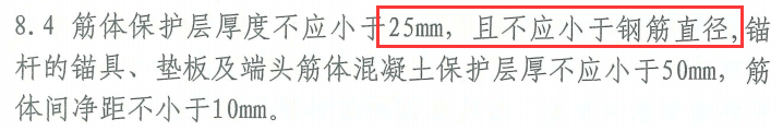

还有一点不得不提,22 G8 15补充完善了 钢筋最小保护层厚 度要求 。
这是保证锚杆耐久性非常重要的措施之一,堵上了之前抗浮标准中未进行明确要求的这一漏洞。
△  22G815第9页

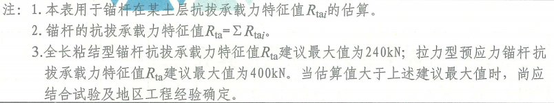

        锚杆承载力与长度

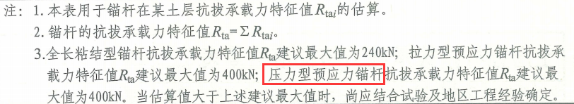

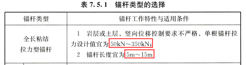

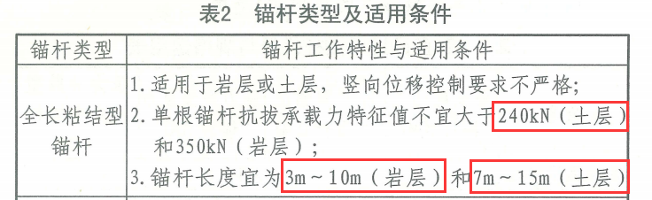

22G815不只是大幅提升了抗浮锚杆的最低防腐等级要求,同时还一并 大幅降低了普通土层锚杆的抗拔承载力建议值:
不超过240kN,较原标准降低30%
△  22G815第5页
△  抗浮标准表7.5.1
此外,对普通锚杆的有效锚固长度进行细分,分别给出 岩层、土层锚杆的长度建议值 。
大白在之前的文章中也讨论过这个问题,所以个人认为此次修订是非常必要的。

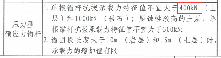

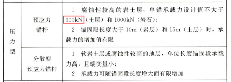

除此之外,图集还大幅提升了 压力型预应力锚杆在土层中 的 抗拔承载力特征值:
由300kN提升至400kN,较抗浮标准增长33%
△  22G815第5页
△  抗浮标准表7.5.1
结合前文耐久性提升,并对比普通锚杆与压力型预应力锚杆承载力的一降与一升,可以看出图集颇有推荐使用压力型预应力锚杆,限制使用普通锚杆的意味。

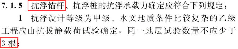

对于 基本试验的最小根数 ,22G815中要求最低不应小于6根,是抗浮标准之前规定值的一倍。
△ 22G815第12页
△  抗浮标准第7.1.5条

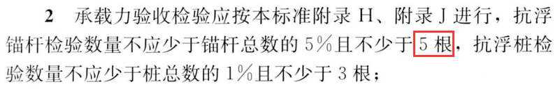

验 收试验的最小根数 比抗浮标准增加1根,规定不应少于6根。
△ 22G815第13页
△  抗浮标准第9.1.5条

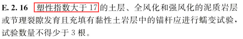

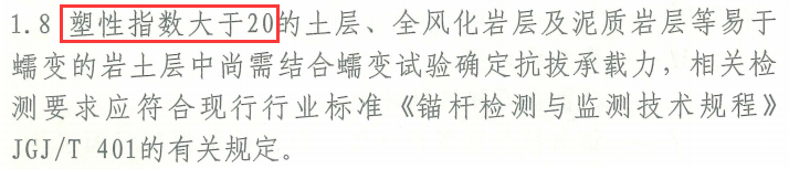

必须进行 蠕变试验 的土层,两者在规定上也有所不同。 特别是 土层塑性指数 取值上存在一定差异。
△  22G815第12页
△  抗浮标准第E.2.16条
经大白查证,图集对于验收试验与蠕变试验的要求,与YB/T 4659-2018《抗浮锚杆技术规程》是一致的。 而基本试验的最低根数要求,则取了该规范限值的上限。

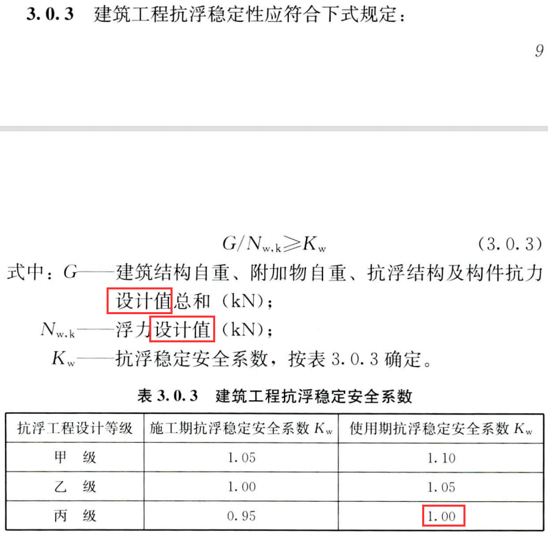

  抗浮稳定性验算

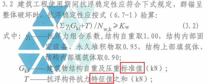

22G815的抗浮稳定性计算公式,将建筑结构的自重、压重、水浮力和抗浮构件抗力修订为:
标准值和特征值
终于不再是抗浮标准中那烦人的 设计值 ,容易存在误导。
△ 22G815第5页
△  抗浮标准第3.0.3条

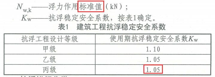

还要提醒大家注意避一个大坑,对比上面两张图可以发现:
对于 抗浮工程设计等级为丙级 的项目,图集 堵掉了抗浮标准的安全系数低于《建筑地基基础设计规范》5.4.3条第一款中 一般不低于1.05 的这一重大bug。

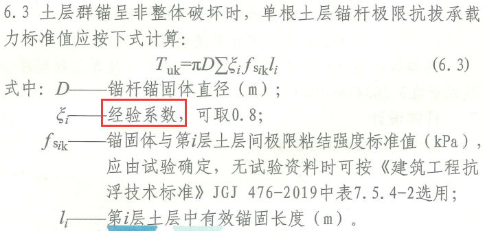

  抗拔系数→经验系数

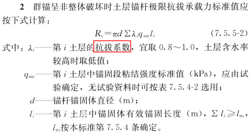

锚杆抗拔承载力验算公式中,22G815统一了土层、岩层锚杆公式中修正系数的参数命名:
统一定为 经验系数 ,不再使用 抗拔系数 。
△ 22G815第5页
△  抗浮标准第7.5.5条
此次修订大白认为还是非常必要的:
避免与抗拔桩承载力验算公式中的抗拔系数混为一谈,其实两者不是一回事。

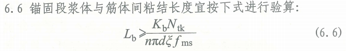

  锚固段与筋体间粘结长度验算
这个事情大白要重点说道说道。
对于筋体与锚固段有粘结的锚杆,例如 普通锚杆或拉力型预应力锚杆 ,该公式是必须验算的,目的在于 防止筋体从锚固体中拔出 。
正常情况下,对于锚固体长度较长的锚杆,该公式不起控制作用。
但是,对于 岩层锚杆及土层中锚固体长度较短的分散拉力锚杆 ,发生筋体拔出破坏的风险则较大。
抗浮 标准可能想主推压力型锚杆,筋体全长无粘结,故而未收录该验算公式。
没收录并不代表有粘结锚杆不需进行上述验算。
22G815补充了这项验算内容,具体公式如下:
△ 22G815第8页

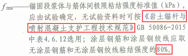

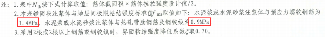

除此之外, 粘结强度标准值fms 历史以来也是一个难以确定的数值。
图集中建议从GB 50086-2015中取值,同时一并明确了 涂层筋体 (防腐蚀用)的粘结强度取无涂层筋体强度的80%。
△ 22G815第8页
对fms取值感兴趣的朋友,可以看看付文光总主编的深圳市工程建设标准SJG73—2020《岩土锚固技术标准》5.4.4条条文说明,这里大白就不再细谈了。
不想研究那么深的朋友,参照22G815的取值应该会比较稳妥:
△ 22G815第32页
字小大家不一定看的清,列出如下:
本表锚固段注浆体与地层间极限粘结强度标准值fms取值如下:水泥浆或水泥砂浆注浆体与 预应力螺纹钢筋 为1.4MPa,水泥浆或水泥砂浆注浆体与热轧 带肋钢筋及钢绞线 为0.9MPa。

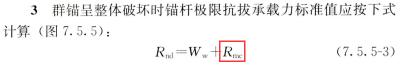

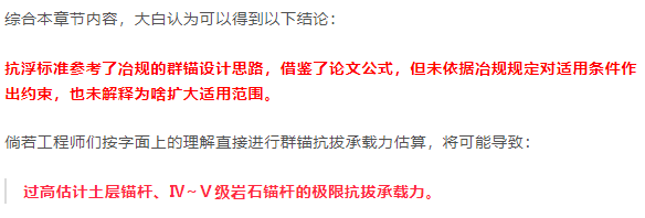

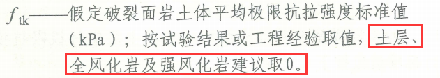

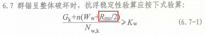

  群锚验算
先前大白曾在公众号写过,抗浮标准的群锚验算公式中存在 巨大无比的bug ,照搬使用可能存在重大安全隐患。
想了解背景信息的朋友,可以点击下方图片先行一读。
这篇文章的结论如下图:
而22G815的修订证实了大白论点的正确性。
△ 22G815第8页
△  抗浮标准第7.5.5条
图集明确了 土层、全风化岩及强风化岩的ftk取值为0 ,不应考虑其有利作用。
此外,还修补了 大白上次没发现的 另一处bug :
先前的 假定破裂面上的岩土体极限抗拉承载力标准值Rmc值:
没除以2倍安全系数
希望大家都看过之前的风险告知文章,提前避开这个大坑。

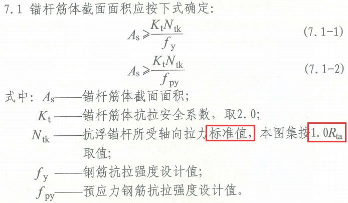

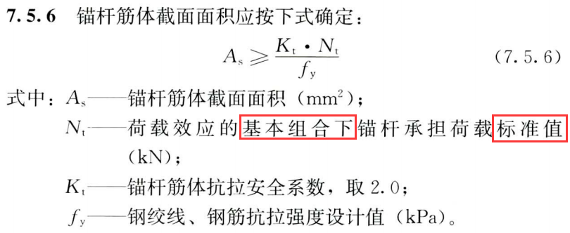

  筋体截面积计算
抗浮标准中那难以理解的 基本组合下标准值 被22G815替换成了 标准值 ,并与锚杆的抗拔承载力特征值Rta进行了对应,这样就不容易产生歧义。
△ 22G815第5页
△  抗浮标准第7.5.5条
这下大家不用再担心要把Nt值乘以1.35的分项系数了吧。
