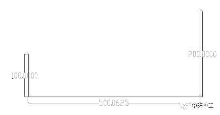

1、纵坡
  隧道纵坡:隧道底板两点间数值距离除以水平距离
  如图所示:隧道纵坡=(200-100)/500=2‰
  注:规范要求长达隧道最小纵坡>=0.3%,最大纵坡=<3.0%

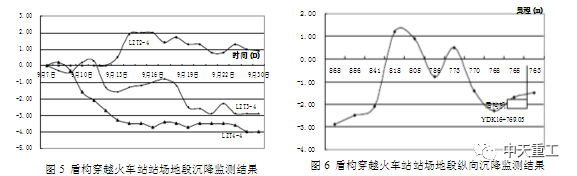

  盾构机穿越广州火车站站场 越~三区间右线隧道YCK16+745.5~YCK16+910.5长165m区段穿越广州火车站站场的十四股轨道;左线ZCK16+768~ZCK16+925.5长157.5m区段穿越广州火车站站场的十四股轨道。隧道在此位置穿越的主要地层为中风化(8)地层和强风化(7)地层,隧道埋深15~20m。
  在施工过程中,为了达到施工招标文件“盾构掘进通过火车站时,轨面沉降值不得超过10mm,两股钢轨水平高差不得超过4mm”及“在任何情况下,最大隆起量不得超过+10mm”的地表沉降规定,确定根据地层状况和隧道周边施工环境,隧道埋深以20m考虑,围岩以强风化(7)地层考虑,采用深埋隧道的土压力计算土压。
  地层的水平侧向力为:
  σ水平侧向力=q×0.41×1.79Sω
  =(1/6~1/3)×0.41×1.792(1+0.1(6.3-5))kg/cm2
  =0.025~0.049 Mpa
  考虑到地表环境复杂,在计算土压力时σ水平侧向力=0.049 Mpa。
  在强风化泥质粉砂岩中,计算地层水压力时q 取0.05,
  σw刀盘前=q ×γh=0.05×1×20=0.1 kg/cm2=0.01 Mpa
  考虑0.010~0.020Mpa的压力值作为调整值来修正施工土压力,即σ调整=0.010~0.020Mpa。
  σ初步设定=σ水平侧向力+σ水压力+σ调整=0.069~0.079Mpa
  考虑左右线施工的相互影响,左线土压比右线高0.01~0.02Mpa。盾构在穿越火车站站场时,沉降监测结果如图5、图6所示:
  盾构在施工完该段区间隧道后,最终实测地面最大沉降5.4mm,小于10mm的控制标准,与理论计算的地表最大沉降值6.9mm基本接近;两条钢轨面高差为1㎜,小于4mm的施工要求,则说明在掘进过程中土压力的选择是科学合理的。

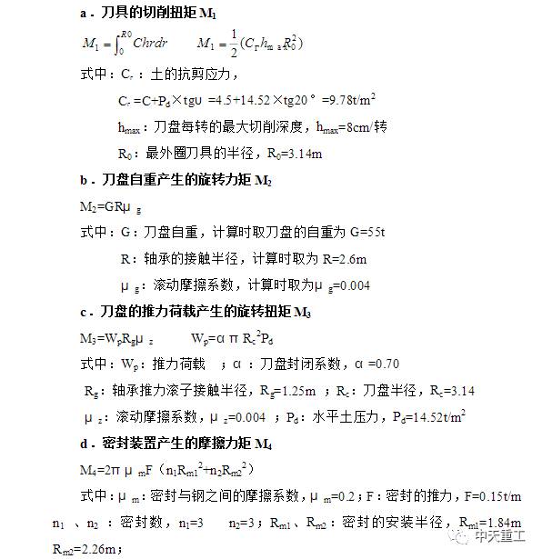

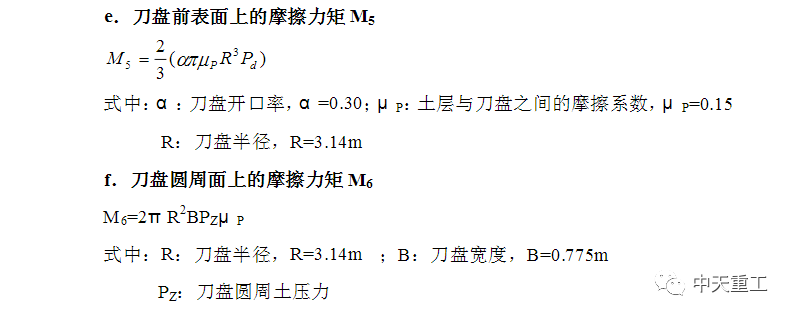

4 盾构的扭矩计算
  盾构配备的扭矩主要由以下九部分组成。在进行刀盘扭矩计算时:
  M=M1+2+M3+M4+5+M6+M7+M8+M9
式中:M1 为刀具的切削扭矩;
  M2为刀盘自重产生的旋转力矩
  M3为刀盘的推力荷载产生的旋转扭矩;
  M4为密封装置产生的摩擦力矩
  M5为刀盘前表面上的摩擦力矩;
  M6为刀盘圆周面上的摩擦力矩
  M7为刀盘背面的摩擦力矩;
  M8为刀盘开口槽的剪切力矩
  M9为刀盘土腔室内的搅动力矩
