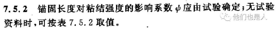

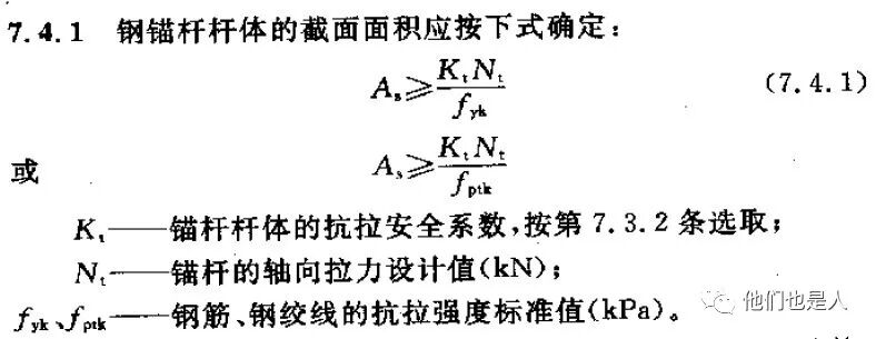

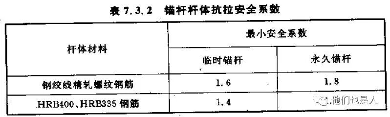

4)锚杆筋体与锚固体的锚固承载力验算;(体现在岩土锚杆技术规程CECS22-2005,7.5.1-2式)

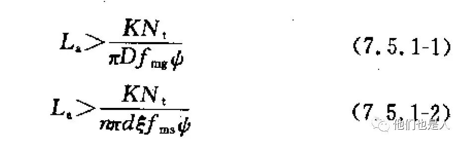

2.  锚杆承载力计算公式:
1)自身强度
岩土锚杆技术规程CECS22-2005
2)摩擦抗拔强度
3)锚杆最终抗拔承载力取上述二者较小值。
4)注意:摩擦抗拔强度计算时,锚杆计算参数中的侧摩阻力应查地勘报告中基坑支护相关参数,而不是桩基参数。

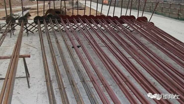

3.  锚杆设计方法:

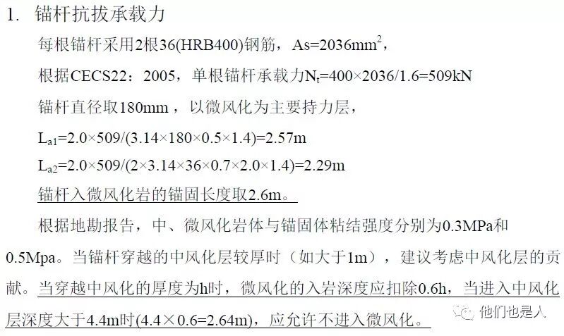

方法一:先计算自身强度,由自身强度确定锚固长度,估算上浮力由此确定锚杆根数,确定锚杆根数时预留1.1倍安全系数。 此方法适用于地基条件较好能充分发挥锚杆自身强度的情况。
举例如下:5层地下室,底板标高大部分位于全风化,以下依次为强风化、中风化、微风化,地基条件较好,其中强风化和中风化较薄,建议锚杆以微风化为持力层,同时考虑中风化的摩阻力。地下水微腐蚀,不验算裂缝。

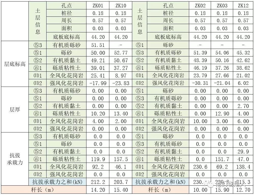

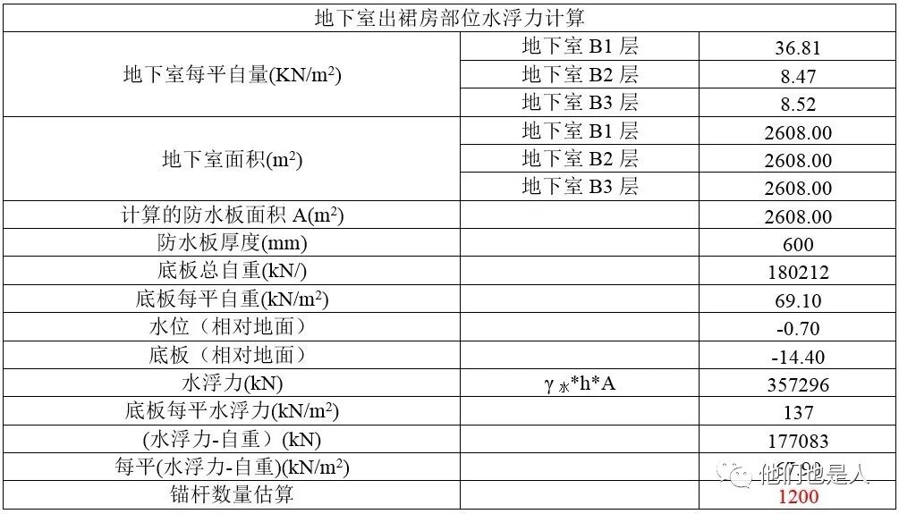

方法二:先估算上浮力,合理布置锚杆确定锚杆数量,换算单根锚杆上拔力,上拔力乘以富余度系数1.1作为锚杆抗拔承载力,通过规范公式计算锚杆锚固长度。 此方法适用于地质条件较差,不足以充分发挥锚杆自身强度的情况。
举例如下:3层地下室,底板标高位于砾质粘土层,以下依次为全风化、强风化,且全风化土体与锚固体极限粘结强度标准值较小仅为0.12Mpa(砾质粘土层为0.065 Mpa)。锚杆穿过砾质粘土层锚固于全风化层,考虑该两层土的摩阻力。

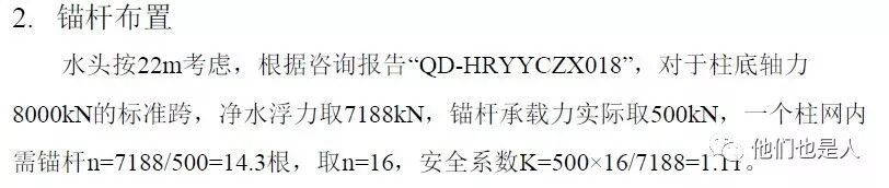

a>浮力及锚杆数量估算:
b>承载力、锚杆长度确定:经初步验算,每根锚杆的平均反力在150kN。考虑富裕度系数后以200KN作为锚杆抗拔承载力,典型锚杆具体计算如下:
c>因地下室为微腐蚀性,不必验算锚杆裂缝。

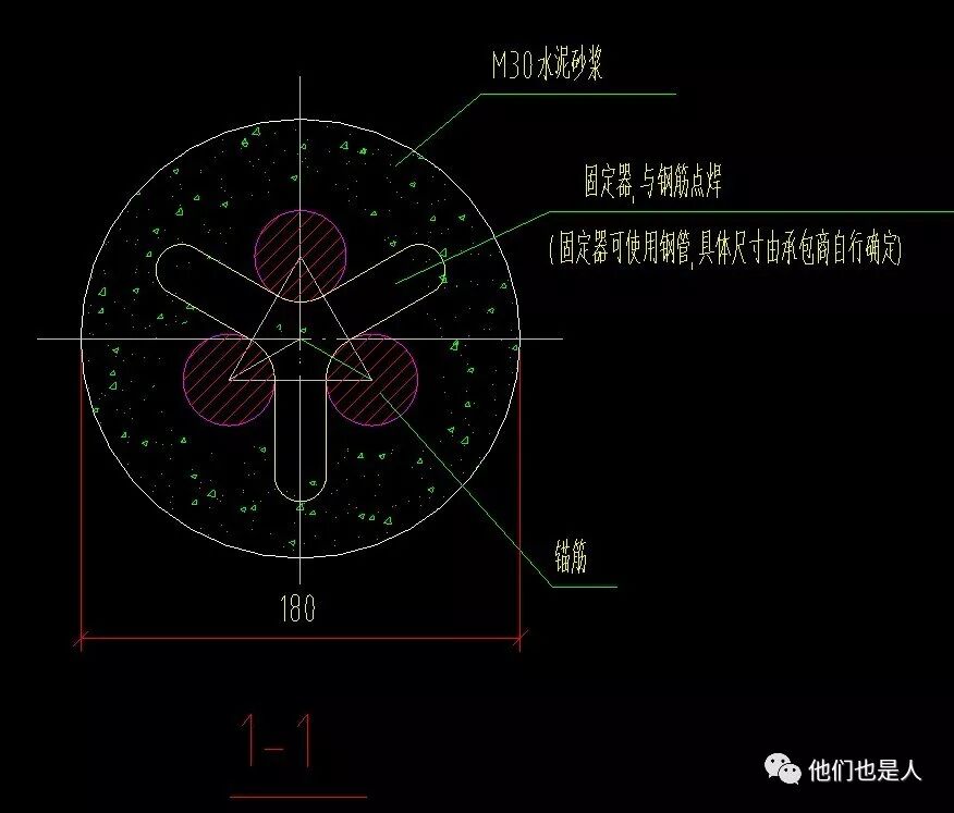

3)锚杆直径:

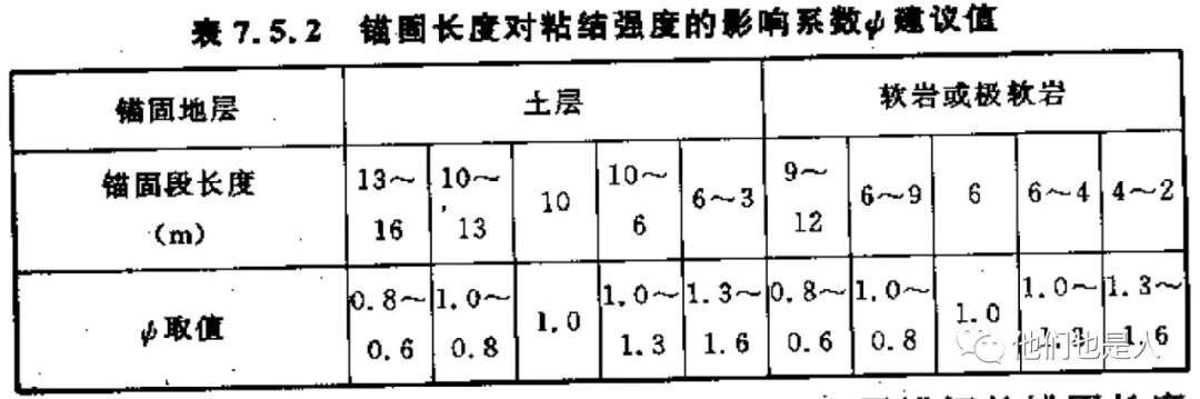

a>对于岩土锚杆:预应力钢绞线面积不超钻孔面积15%;预应力筋保护层厚度不小于20mm(永久锚杆)或10mm(临时锚杆)。(来自岩土锚杆技术规程CECS22-2005)
b>对于抗浮锚杆:某施工图做法

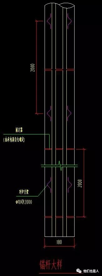

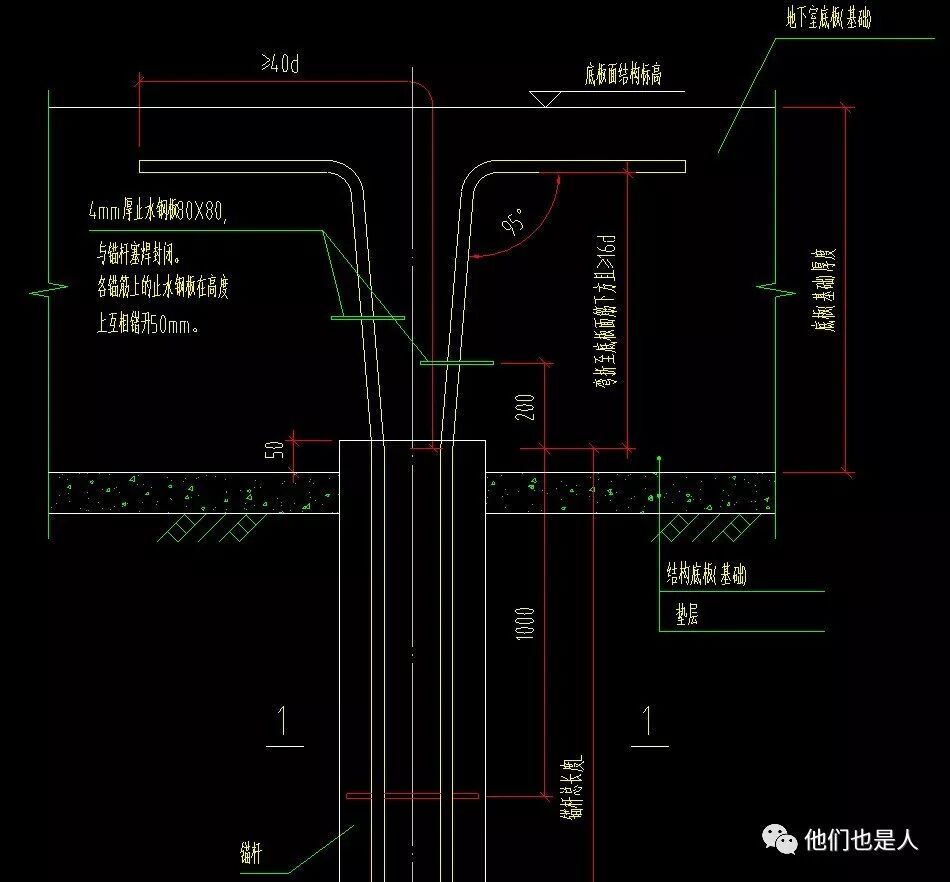

4)锚杆大样图实例:来自某施工图
图片   图片

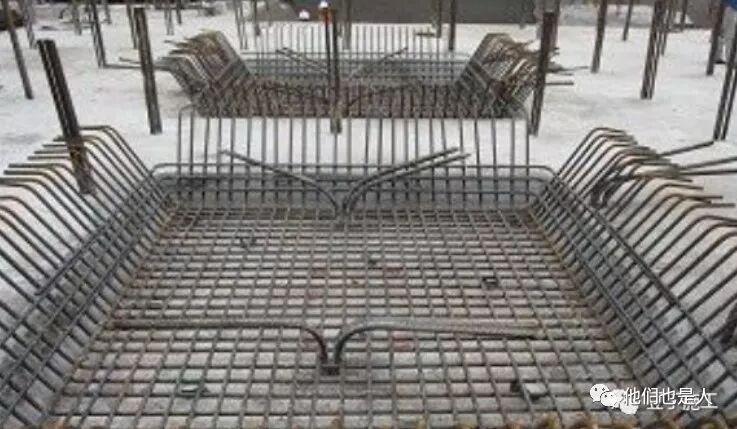

5.  工程常见问题

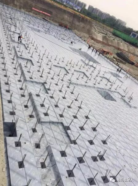

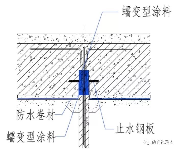

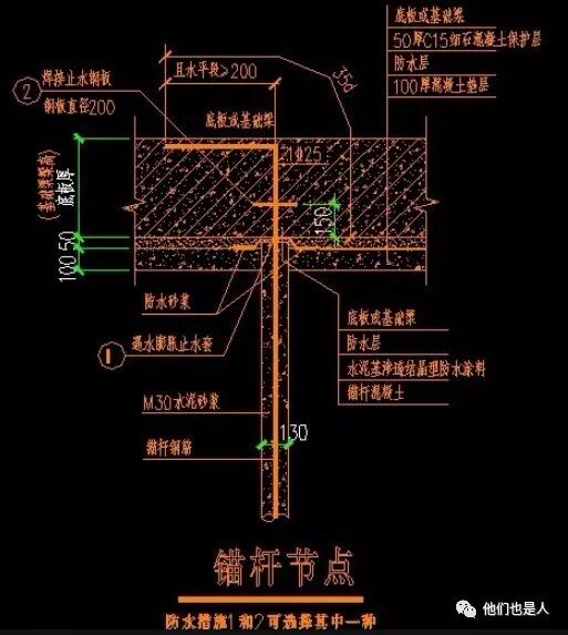

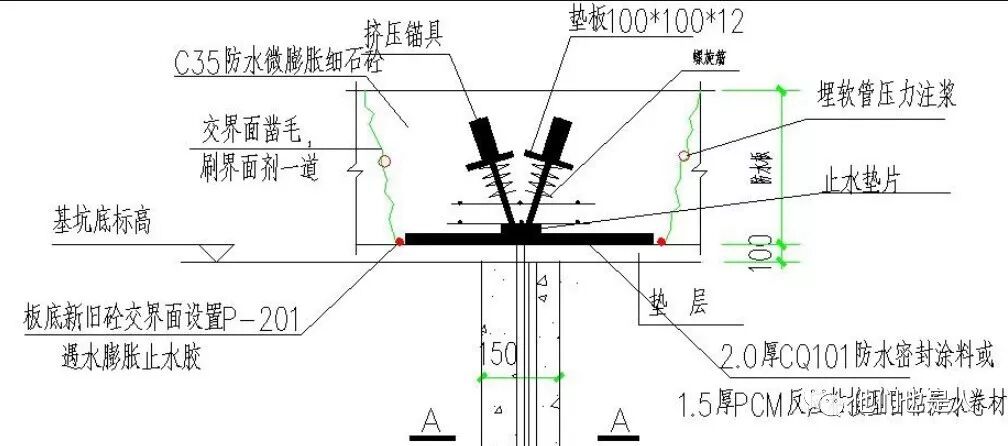

1)防水问题
a>关于锚杆防水规范没有相关规定。
b>由于锚杆断面尺寸较小,不适宜采用桩头防水处理措施。
c>解决措施:每个锚杆四周均做加强层,加强层做2道,一道水泥基渗透结晶型防水涂料+一道卷材防水。卷材在锚杆处环绕钢筋热熔包裹,上卷高度是自垫层向上至筏板板底,这样卷材形成筒状,内有钢筋。卷材做完后灌注防水密封膏。加强层做完后再做普通防水层。在底板居中处做止水钢板,目的是改变应延长可能渗透的毛细水路径,阻止毛细水沿锚杆钢筋长驱直入,止水钢板应与锚杆钢筋满焊。
d>其他做法:

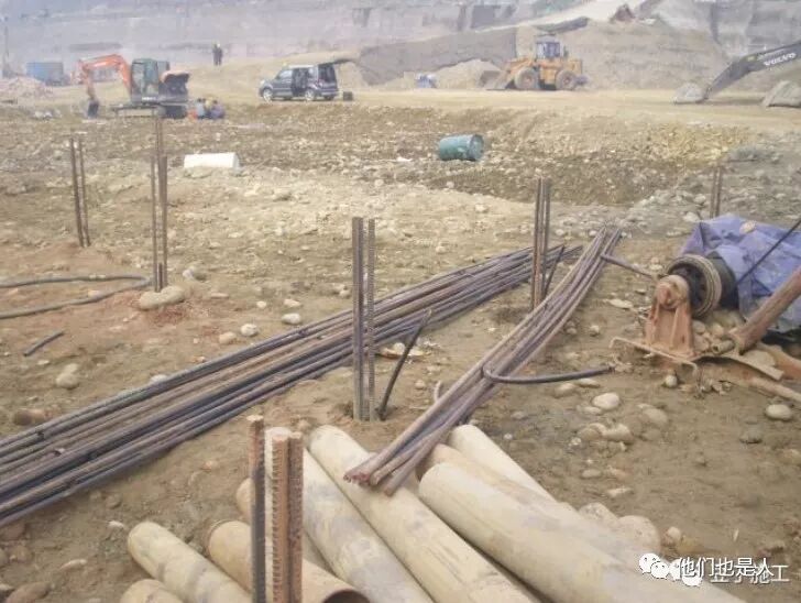

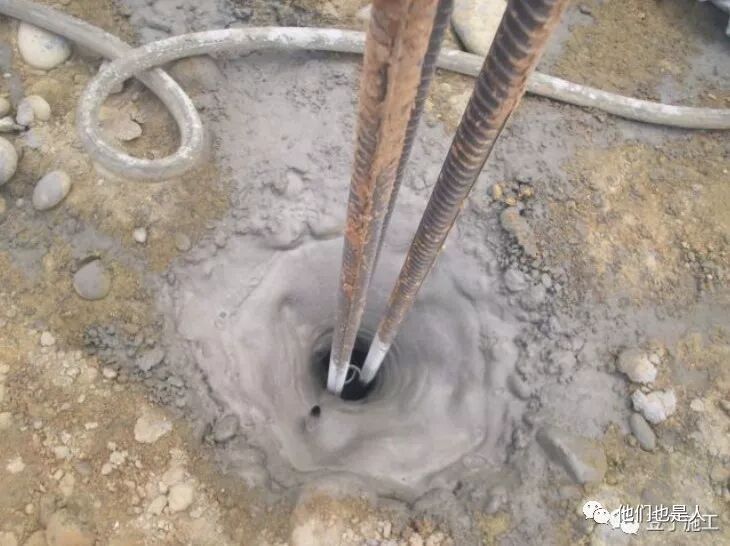

8)碎石类地层锚杆深度范围内有地下水:
产生原因:降水时未考虑抗浮锚杆施工地下水要求,地下水未降至锚杆底部以下。
产生后果:锚杆施工时,砂层及砾石沉淀至孔底,注浆时不能保证孔底注浆,锚杆锚固段减少。
防治措施:降水设计时,考虑抗浮锚杆施工,保证水位降至锚杆底部。

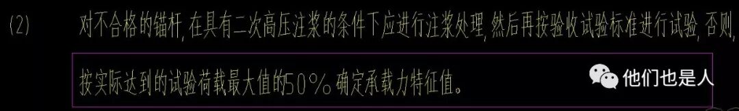

9)试验不合格锚杆如何处理?
10)     抗拔锚杆的设计承载力只是预估值,最终标准是抗拔试验,往往在抗拔试验后对锚杆布置进行修改。

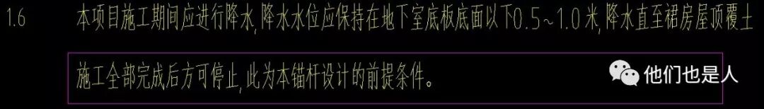

11)     降水要求:裙房屋顶覆土施工完成后才可停止降水
