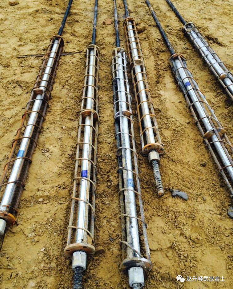

4.隔离支架间距和大小与不符
产生原因:施工随意
产生后果:隔离支架间距过大或隔离支架过小,均会导致钢筋间距近,影响锚固体对钢筋的握裹力;对隔离支架直径过大,影响钢筋保护层厚度
防治措施:施工前进行交底,施工过程中加强检查。

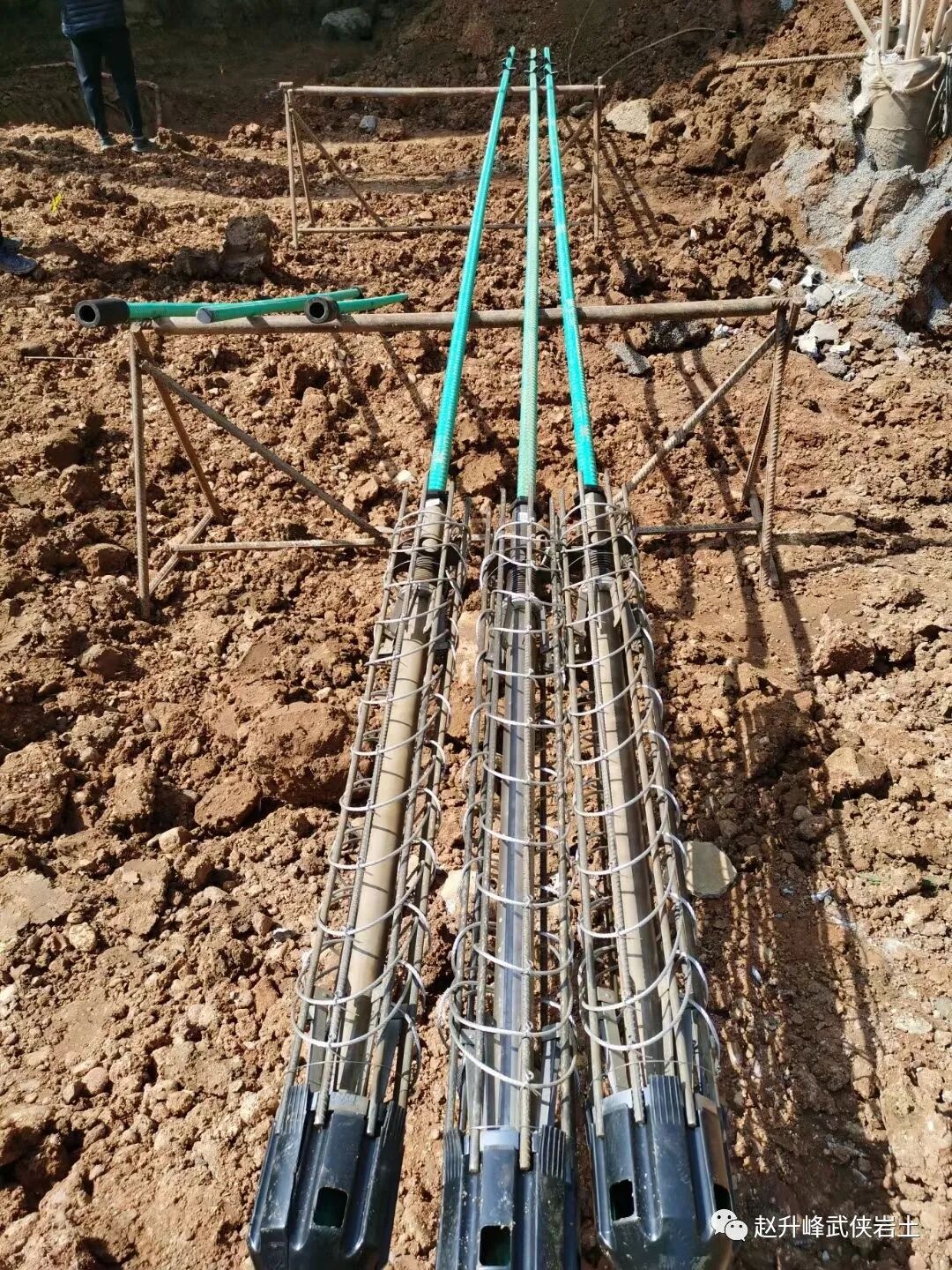

5.对中支架间距和大小与不符
产生原因:施工随意
产生后果:对中支架间距过大或对中支架过小,均会导致钢筋保护层不均,对中支架过大,锚杆放入锚孔内困难

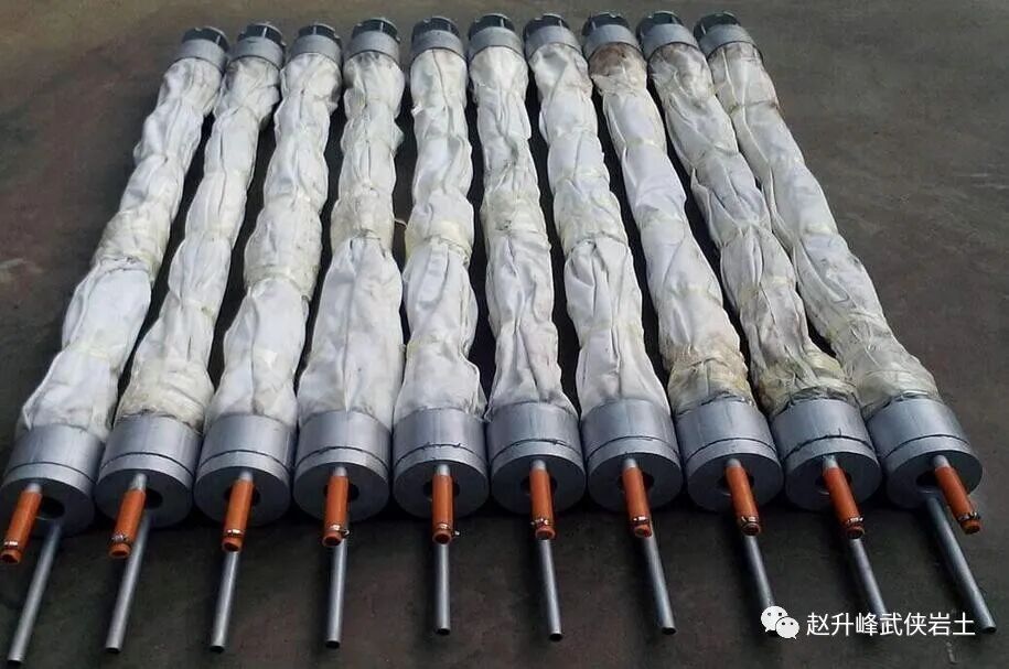

8.注浆管安放不到位
产生原因:锚杆制作时,未按设计要求放置注浆管;未对注浆管进行固定,拔管时,注浆管拔出;注浆时拔管过快
产生后果:若孔底有水,浆液不能进入孔底,造成锚杆底端无锚固体,影响锚杆锚固力
防治措施:锚杆制作时,注浆管安放至锚杆底部;用胶带或铁丝将注浆管固定在锚杆上;注浆时,待浆液返回至孔口再拔管。
9.拔套管时钢筋上拔
产生原因:套管内加入砾石,造成与钢管摩擦较大,拔管时,钢筋随套管上拔,同时,钢筋和注浆管挂在套管内不平的位置,拔管时,钢筋随套管上拔
产生后果:钢筋锚固段长度不足
防治措施:砾石在注浆过程中再加入,锚杆入孔前,检查钢筋有无可以挂到套管的地方,注浆管位于锚杆中央且不宜过长,以齐平锚杆为宜。

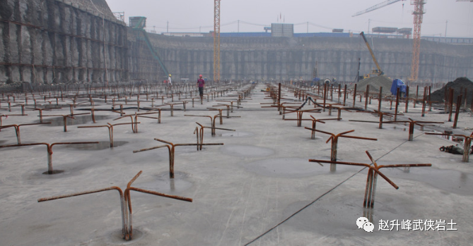

10.锚入抗水板段钢筋弯起点位置低
产生原因:钢筋玩起时,采用单根钢管直接向下压,对弯起点未控制
产生后果:弯起点距抗水板底面过近,锚杆受力后,抗水板开裂
防治措施:钢筋弯起,必须对钢筋的直线段进行固定,防止一起弯起。

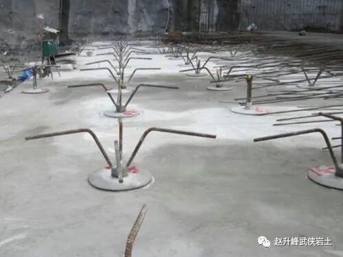

五、检测阶段
1.抗拔力检测选点不准
产生原因:未重视
产生后果:检测结果得不到各方认可,不能通过验收
防治措施:检测前,由勘察、设计、监理、施工、检测和建设单位共同参与检测点的选择,并签字确认
2.抗拔力检测点不具有代表性
产生原因:选点随意,未按规范选点原则进行选点产生后果检测点不具有代表性
防治措施:选点原则为,整个场地均匀分布;地质条件较差的位置多选;施工质量存在异议的部位;抗浮力较大的部位
3.抗拔力选点数量不满足
产生原因:未按规范进行选点
产生后果:不能通过验收
防治措施:根据规范要求,选点按同种规格锚杆取总数的5%进行选点,同种规格指抗拔力相同,锚杆参数相同
4.抗拔力检测抗拔力达不到要求
产生原因:由于检测人员对规范的理解不同,造成实际检测抗拔力不满足规范要求;试验锚杆钢筋强度不满足,检测按材料强度的倍进行检测
产生后果:不能通过验收
防治措施:基本试验为特征值的2倍,验收试验为特征值的倍;锚杆杆体钢筋按设计拔抗力特征值的倍配置
5.抗拔力检测点与选点不符
产生原因:未按选点进行检测
产生后果:检测结果不满足要求
防治措施:检测前对检测人员交底,检测过程中加强检查

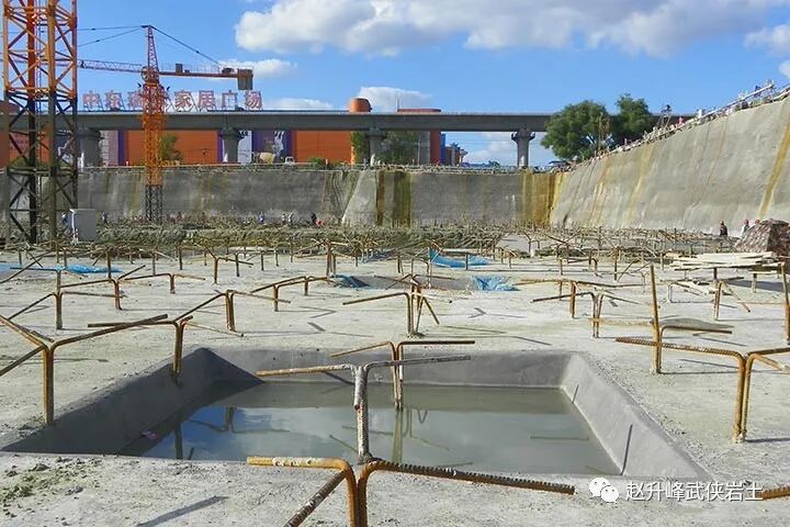

六、成品保护
1.注浆体强度未达到设计要求时开始检底
产生原因:抢工期,产生后果,钢筋与锚固体松动,影响锚固力
防治措施:检底应在注浆体达到设计要求后方可进行;检底采用人工;先检底再施工抗浮锚杆
2.检底时破坏锚固体
产生原因:质量意识不强
产生后果:在靠近底板位置,锚杆无锚固体,容易产生锈蚀
防治措施:检底时不破坏锚固体,锚固体在浇完垫层后再进行破除
