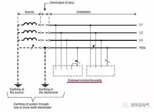

        外露可导电部分:设备上能触及到的可导电部分,它在正常情况下不带电,但是在基本绝缘损坏时会带电。
       设备的金属外壳符合外露可导电部分的定义,正常情况下由于绝缘良好,金属外壳不带电,但当绝缘损坏,则金属外壳带电。因此,外露可导电部分应根据系统类型进行有效的接地(参见图1)。
图1  外露可导电部分示例
